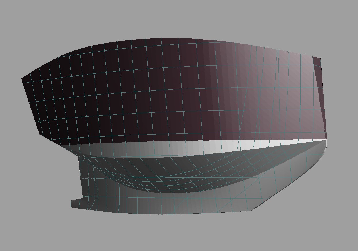

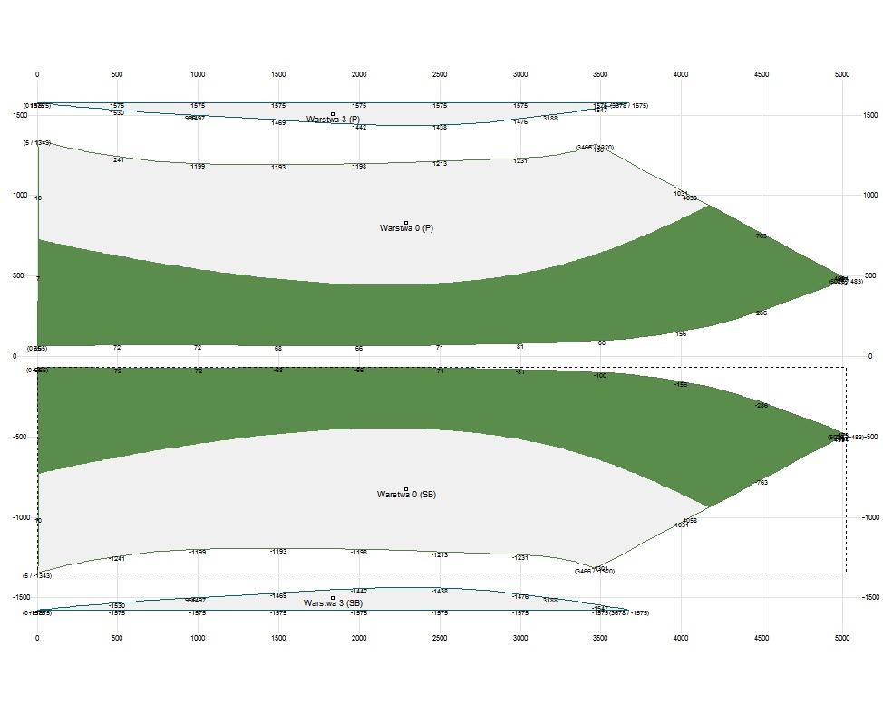

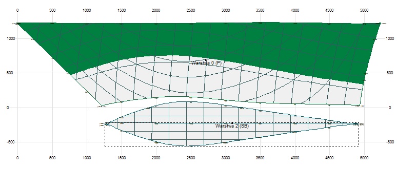

A model Smiglego zrobie jak Maestro przedepeszuje szkice
Ja tez mam wielka ochote zrobic model Smiglego -najpierw maly potem .. wiekszy ( 3.0). Kombinuje z dotychczas zamieszczonymi rysunkami i kartonem i coraz bardziej mi sie Smigly podoba.
Postronni widzowie mowia ze odjechany cokolwiek - ale o to chodzi wlasnie -o to , o to !!
Taki -na poczatek-3 metrowy "kilerek" bylby super ! Czytalem poniownie stary watek o Chardym/Smiglym i wolalbym aby byl szybszy niz dzielniejszy( jeziorko tylko) wiec nie wiem ktora wersja dna miala by byc .Smigly skosny czy Smigly 15
Wychodzi mi ze 3 arkusze 2,5x 1,25x 6 mm beda min konieczne.
Dlugosc burty(plat w rozwinieciu)wyszla mi ok 3,45 m a wys jej 82 cm max
Ale to tylko przyblizenie.
Wiec tez wielka prosba do Maestra o szkice moze jakies i chociaz pozwolenie na dlubanie !
Pozdrowienia
Smigły15 -108t_developments.jpg [ 67.99 KiB | Przeglądane 6794 razy ]
Smigły skośny rozwinięcia.jpg [ 94.4 KiB | Przeglądane 6794 razy ]

Projekt, choc ciekawy, nie przejdzie bo dziob prosty jest bardzo.
;) Nie dawał mi spokoju, oj nie dawał, prosze Pana, ten dziób spokoju. I nie zwłocząc w czasie zbyt wiele, prosze Pana, wziąłem się za niego zdecydowanie, choć nie z przodu, a z boku, prosze Pana. Bowiem, jak batem strzelił, z 2 i pół metra na owe boki zostało, prosze Pana, jedynie 1 i 6/10 części metra. A juści, na oko moje i intuicyję niemałą, wygląda mi, że jest teraz akurat. Skosy na burtach ująłem, żeby kształtem kielicha przypominał. I pawęż też pochyliłem jak trzeba, więc dziobnicę do tego zukosować nie było wszelako zbyt wielkim wysiłkiem, tym bardziej, że ugiąłem ją jakby z wiatrem, gdyby szła pod wiatr...
Kil natomiast spłyciłem, żeby o szuwary nie haczył, gdy po zmroku będziem wracać z tawerny, śpiewając wesoło ostatnie śpiewki. A zwęził się on niezbyt, więc pomieścić w nim da się i balastu, prosze Pana, i zdobycznych dzbanów ma się rozumieć pełnych rumu. O!. ;)
RH B 1,6 m.jpg [ 97.55 KiB | Przeglądane 6786 razy ]

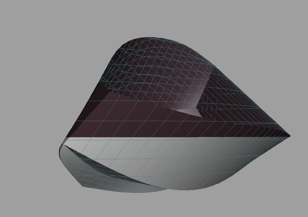

przechył 40.jpg [ 119.24 KiB | Przeglądane 6766 razy ]

Z drugiej strony wygląda tak:
przechył 2.jpg [ 99.13 KiB | Przeglądane 6753 razy ]
(Podciałem pawęż.)

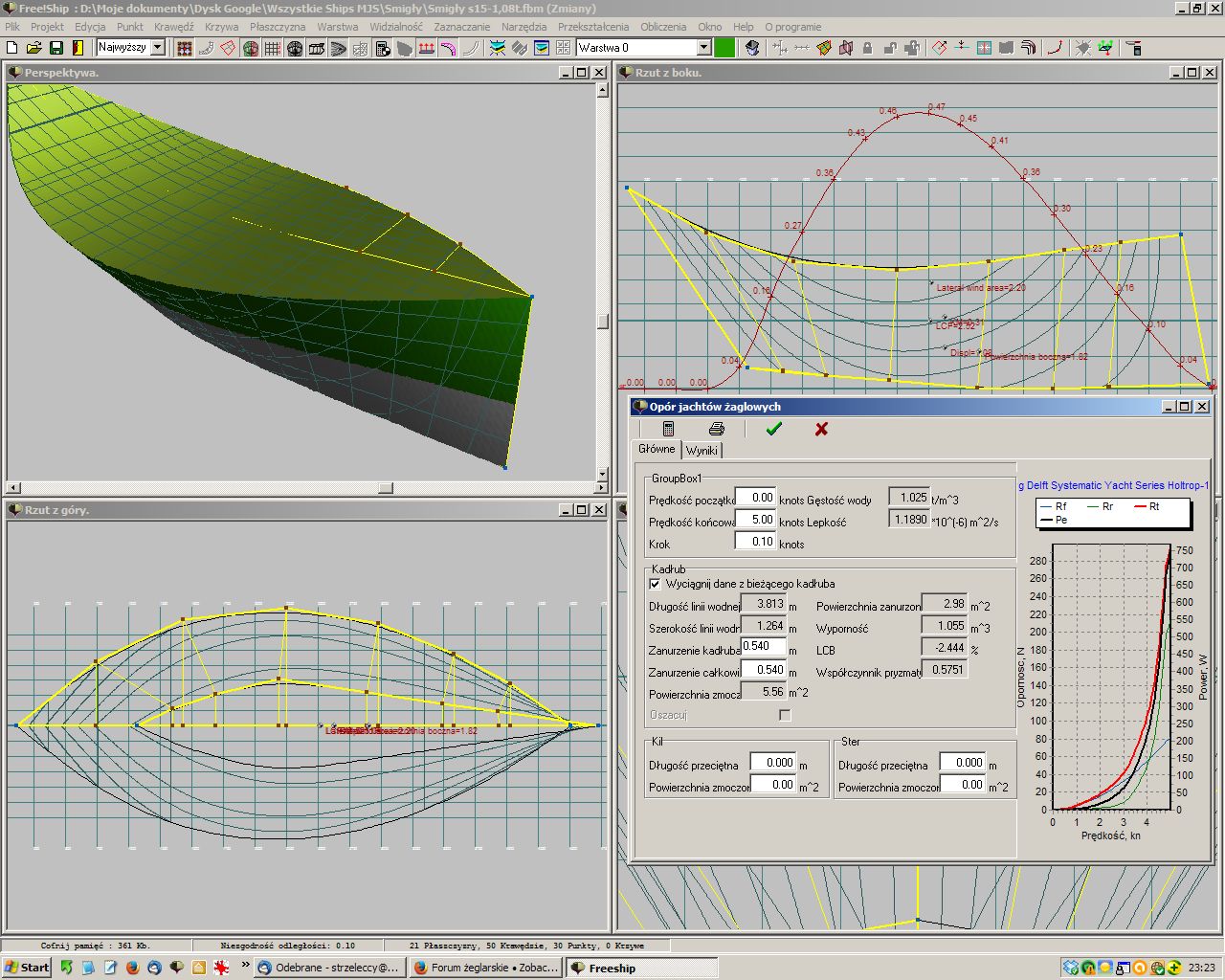

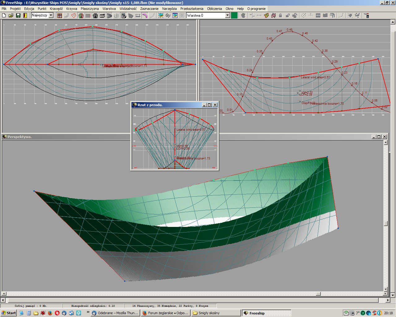

Ze Śmigłym jeszcze nie ustaliłem ostatecznej wersji,
właśnie siedzę nad optymalizacją komputerową (bo teraz bez tego nic nie popłynie)
Na razie zmniejszyłem opory trzykrotnie w stosunku do wersji s1. (s jak skośny)
Bo najbliższa objawionej prawdy jest wersja: Śmigły-s15
Oczywiście ta wersja ma się do 3metrów tak jak białożłóty do białoczarnoczerwonego z pierwszej fotki.

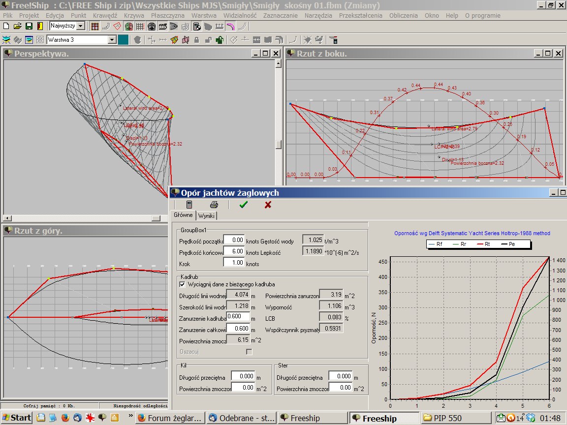

Już zrozumiałem, na czym polega wielkość komputerowej optymalizacji:
Po długich tygodniach przybliżeń będąc dumny z opty-wyników w jednym programie (FreeShip) dostajesz (np. od Myszka) plik łódki optymalizowanej (w Michlet) o oporach kilkakrotnie mniejszych! Na szczęście mniejsze są tylko w tamtym programie. :rotfl:
Zrozumiałem więc dlaczego niektórzy konstruktorzy tak drażliwie reagują na możliwość nieużywania kompa w ogóle: Bo przecież jakże to możliwe nieoptymalizować wcale!
ps mjs'ie wysyłam ci (na priv) ten ostatni plik s15fbm. Jak będę miał ostateczny (s-325? ;) ) to zastanowimy się czy jest sens porównywać, bo to już chyba będą tyko kosmetyczne zmiany, a może dla nauki namówię Cię i porównamy s-325 z s-1?
Smigły s15-108t.jpg [ 145.62 KiB | Przeglądane 6498 razy ]
Za ten post autor Marian Strzelecki otrzymał podziękowania - 2: mbober1, Mir

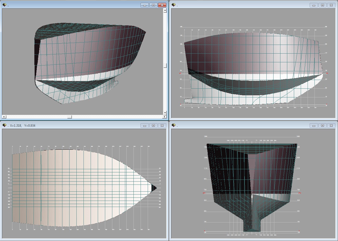

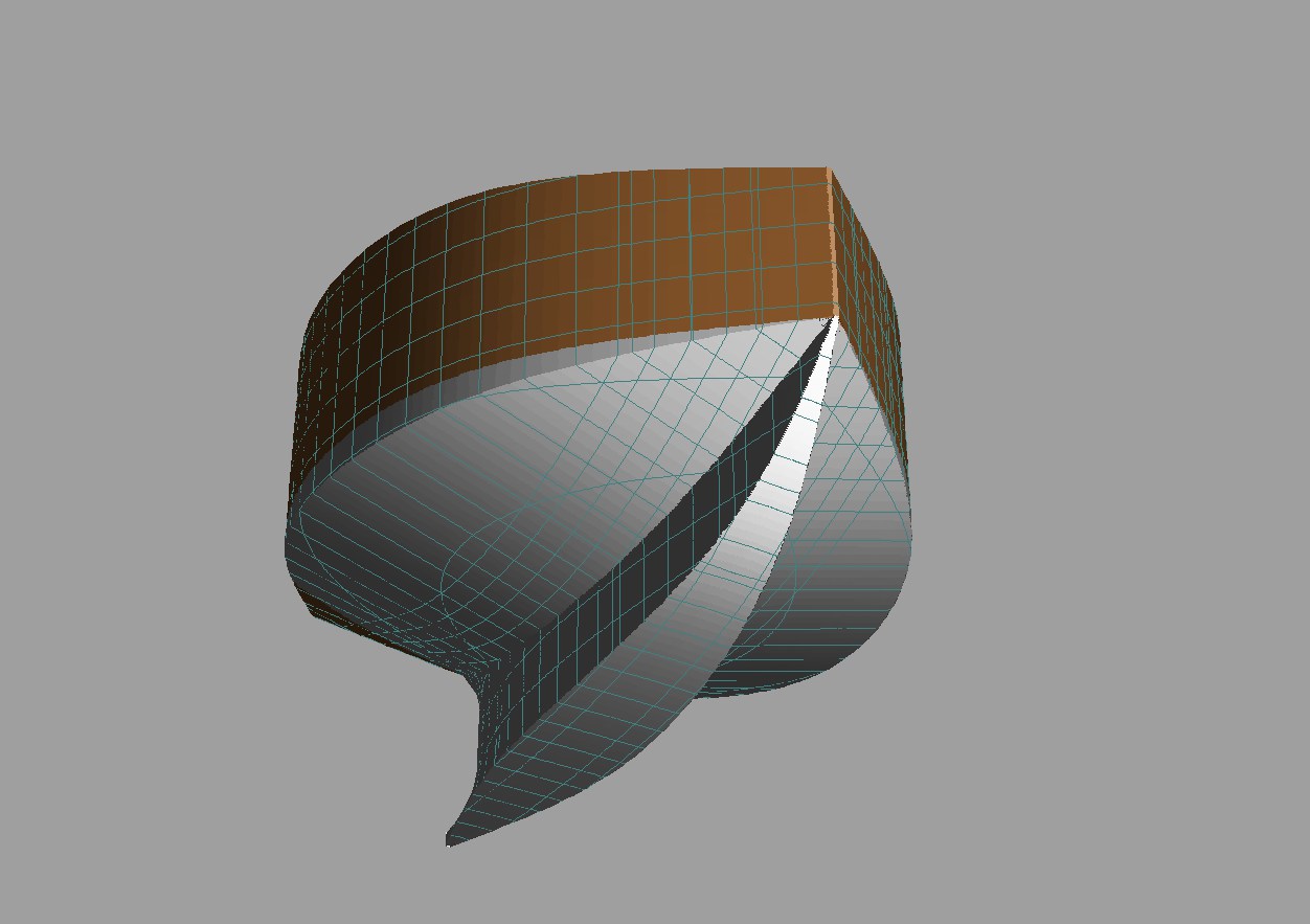

No, to chyba s15 (20 paź) wydrukowałem na papierze z doklejkami na długość, bo na A4 płat się nie zmieścił. Sklejka (zwilżona wodą) wygina się, więc niebawem będę ciął i kleił. I do basenu jesiennego.
A dno Śmigłego przypomina DN-a, czyli będzie szybki jak wiatr. Wklepując aż mnie korciło, żeby (zero, jeden, dwa) drugą szerokość dna nieco poszerzyć... ale nie ruszyłem. Jest, jak jest.
Generalnie kadłub jest wąski, oporów może nie mieć. ;)
Jak u Myszka w Aurorze.

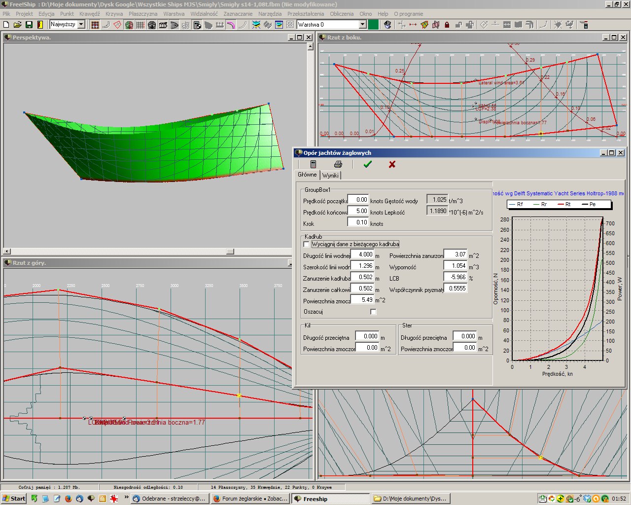

Optymalizacja ( i optymizowanie ) wychodziła w trakcie budowy ( np. coś udało mi się wygiąć bardziej niż przewidywałem ) plus nowe, często znienacka nachodzące i oczywiście genialne pomysły i rozwiązania. In situ widać więcej i lepiej
Tyle, że ty wtedy wiedziałeś (-+) co chcesz, a w kompie po 100 przybliżeniach tracisz myśl przewodnią zagłębiając się w milimetrowe poruszenia punktu na siatce - co daje 0,01 % zysku: I TAK DALEJ aż do całkowitego zaniku inwencji.
ps. Porównajcie opory N= Niutony (chyba) ;)
ps2
mjs: Też chciałem te punkty ruszyć, ale FreeShip nie pozwolił! :rotfl:
Smigły s15-5na dziób=289N.jpg [ 245.61 KiB | Przeglądane 6449 razy ]
Smigły s14-1,08t=286N.jpg [ 299.05 KiB | Przeglądane 6449 razy ]
Smigły skosny=463N.jpg [ 223.24 KiB | Przeglądane 6449 razy ]
Za ten post autor Marian Strzelecki otrzymał podziękowanie od: mbober1
