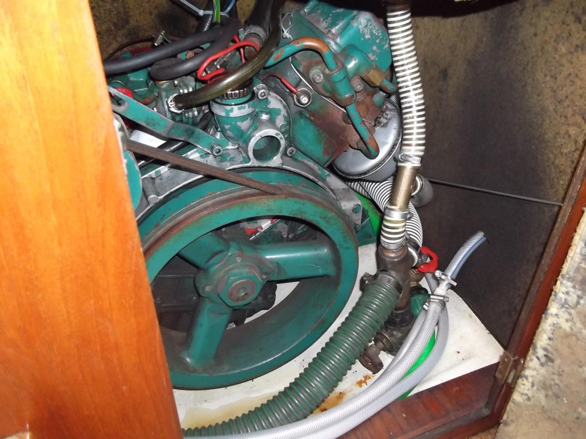

że masz jeden jakiś tam odpływ wody za burtę i odpływ ten - poprzez ów czwórnik - odprowadza wodę z trzech punktów ?
Dokładnie tak jest, co widać dobrze na zdjęciu:
http://zpokladu.pl/glowna/remonty/zdjec ... 8087_2.jpg
Po prawej stronie widać zawór i jego rączkę. Na tym jest czwórnik. Z boków dochodzą dwie grube rury - to odpływy z kokpitu. Z góry widać cieńszą rurę - to odpływ ze zlewu, który jest nad silnikiem.
Kiedyś, dawniej, wyglądało to jeszcze gorzej, bo tak jak na zdjęciu w poście: jeden odpływ, cztery dopływy.

IMHO dobra rzecz!
Jaka jest średnica odpływów z kokpitu?

Rury mają wewnętrzną średnicę 40 mm.

Nie ma takiej. Jest 38 mm.

A jednak są:
https://sklep.tubes-international.pl/pl ... -PVC-40-mm

To by tłumaczyło moje problemy z przeszłości.
Wyszedłem z założenia musiałem gotować węże 38mm aby wcisnąć na końcówki....

To jeden z powodów, dla jakiego robię tę całą zabawę.
Pęknięty wąż, który musiałem wymienić, był nałożony na końcówkę o średnicy 42 mm na starym czwórniku. Węża o średnicy 42 mm nie znalazłem, dlatego zdecydowałem się na wymianę elementów na bardziej znormalizowane. Teraz mam nowy, pasujący do siebie, komplet.
