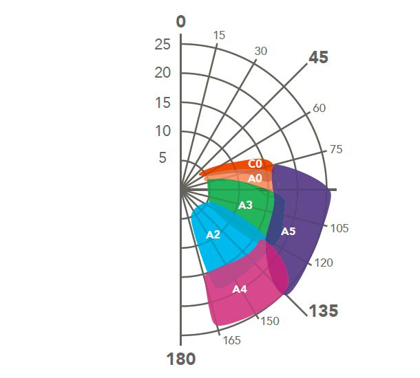

Rozumiem że drifter o którym pisał Plitkin to taka mieszanka AO i A3 z poniższej grafiki:
Tomek jak traktowany jest taki żagiel przez ORC? Genua Code czy Genaker? Jaka jest szerokość tego żagla w połowie jego wysokości? (Warunek o którym pisał Cors)
Code+Reacher+Geni.JPG [ 33.05 KiB | Przeglądane 4338 razy ]

Pamiętaj, że te grafiki nie informują nas o tym czy żagiel działa na danym kursie, lecz o tym który żagiel jest najbardziej efektywny (nie mówiąc jednocześnie o tym o ile bardziej). Cel publikacji tych grafik jest prosty: sprzedaż żagli mało świadomym klientom, bo świadomi sami wiedzą jakiego żagla i na jakie warunki potrzebują.
Drifter o jakim piszę będzie działał lepiej od żagli podstawowych na każdym kursie od połówki w dół przy każdym rozsądnym wietrze, a przy słabym wietrze (do ok 10 knt) również w górę. Przy czym kąt martwy halsówki przy, powiedzmy 8 knt, u Kocura będzie mniejszy niż u Kurczaka na podstawie. Co nie oznacza, że nie znalazłby się do każdego osobno wybranego kursu i siły wiatru bardziej efektywny żagiel dodatkowy, tylko komu to w turystyce potrzebne?
Znam historię i feedback z ok. 50-60 drifterów. Wszyscy to używają, wszyscy są bardzo zadowoleni. E tym kilka historii z przewagi w regatach, które przypadkiem ułożyły się pod drifter.

Chyba troszkę błędnie odczytałeś mój post. Nie neguję sensu posiadanie takiego żagla. Mało tego jego charakterystyka to to o czym myślę od dłuższego czasu i co dość dobrze pasuje do mojej łódki. "Nieświadomie" tylko użyłem tej "nieszczęsnej" grafiki ;). Czy ten większy roler firmy Mast da radę z żaglem ca.70 m2. Ważne dla mnie są pytania o których pisałem w poprzednim poście czyli co na to ORC?
