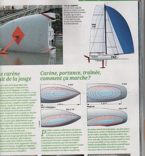

http://picasaweb.google.com/willywitter ... qCr0I3bTA#
Magnum przewidziany jest na Transat 6,5...jest szybszy od swojego sparringpartnera ( GDE )wczesniej wchodzi w slizg i zegluje nawet do 10° ostrzej do wiatru.

Nastepna moda beda juz pewnie jachty o pokladzie prostkatnym bez trojkata. :?
Jestem pod wrazeniem, dzieki za linka. Z drugiej strony to jak mi sie wydaje rozwiazanie inspirowane ewolucja desek surfingowych do course racingu/ FW. Taka sama ewolucja ksztaltu jak od AHD 310 do najnowszych FW :)

Marian nie podal wprawdzie definicji, ale wydaje mi sie, ze aby zasluzyc na to miano czesc podwodna musi jeszcze byc szeroka i plaska i linia stepki znacznie bardziej napieta, czyli o minimalnej cieciwie - sama trojkatnosc ksztaltu pokladu nie wystarczy!
Twoje obrazki i rysunki przypominaja mi rewolucyjny pomysl Finot'a: ksztalt "prostokat +trojkat" - jego lodki zdominowaly regaty Vendée Globe i pomysl moze zaczac nowa mode, tym bardziej, ze czarterodawcy dostrzega mozliwosc i miejsce na dodatkowe koje...
To wszystko kwestia ukształtowania części dziobowej, i to dość jednoznacznie określona.
Dla mnie "żelazko" to jacht, którego przekroje są dość płaskie, a część podwodna w przechyle obraca się wokół ostrego dziobu - stąd szerokie rufy.
I teraz: część dziobowa może mieć dno bardziej płaskie lub ostrzejsze. W pierwszym przypadku wychodzą bardziej pionowe burty i trójkątny obrys pokładu. W drugim - burty rozchylone i kształt "sztachety". Pierwsze rozwiązanie lepiej pasuje do dwóch mieczy, drugie powinno łagodniej chodzić pod fale. Jak oba kadłuby pracują, płynąc z falą, nie śmiem zgadywać :)
Inspiracji szukalbym bardziej w scow, ale takich:
http://picasaweb.google.com/willywitter ... 5545395826
...Bo robhosailor pisal niedawno o innych scow.
Albo jeszcze w puntach wspomnianych przed kilkoma chwilami przez Myszek
Catz Niezachwycony

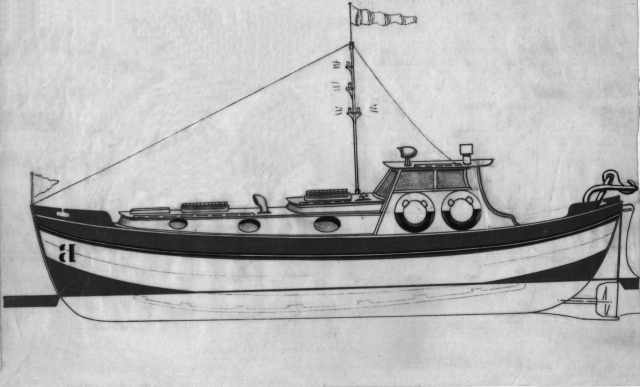

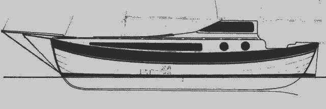

podam przykład studyjny:
(na szalupie z "Batorego"
którą kiedyś projektowałem)
Funkcja ta sama a jak inny wyraz.
pozdro MJS
szalupa02.jpg [ 18.85 KiB | Przeglądane 3783 razy ]
szalupa03.jpg [ 13.55 KiB | Przeglądane 3783 razy ]
szalupa04.jpg [ 11.28 KiB | Przeglądane 3783 razy ]

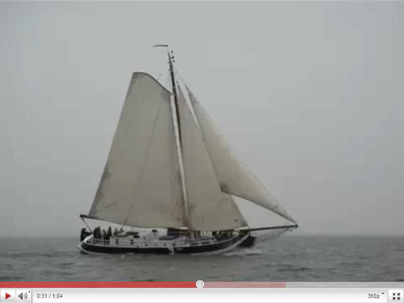

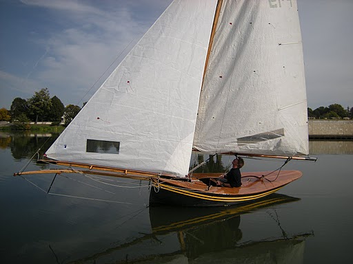

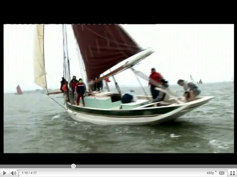

O rany - komuś się wydaje że wymyślił punta :D
I tak był mało radykalny, mógł zrobić dziób szerszy od rufy. Swoją drogą, morskiego punta narysowałem ze 20 lat temu, ale uznałem za zły pomysł, wyobraziwszy go sobie w żegludze pod fale...
a proszę:
http://www.youtube.com/watch?v=7YEA-KrE ... re=related
Będzie klapał jak tjalk i mój Punt P9-11
(mój projekt ~10 lat temu)--(pokaż swój?)
tylko ja nie odważyłem się nawet myśleć o morzu.
To Finot zaczął tą "trójkątomanię" i chyba on ją niedługo zakończy :lol:
dając nam jeszcze szybszy produkt regatowy jachtopodobny taki jak ten klocek.

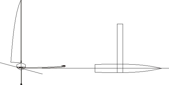

Czy TO ( fotki: clipbord 1i 2)
Ci czegoś nie przypomina
Te boczne miecze?
ten kształt grota?
tylko bulby uchylnej pod woda brak :lol:
http://www.youtube.com/watch?v=_pIlYa5uTMI
oraz:
http://www.youtube.com/watch?v=OdICwZlS ... re=related
a wyobraź to sobie w dzisiejszych technologiach :shock:
i w regatach dookoła;
- przecie dowalił by im wszystkim w ślizgu jak nic :lol: :lol:

myszek napisał(a):
ps. rozmyślam właśnie nad strasznym oszukaństwem w klasie eco-60
:D
Ktorym?
Takim co go jeszcze nie było. Ale to temat na zupełnie inny wątek...
krzys[/quote]
Wal śmiało; wszystko już było ... :lol:

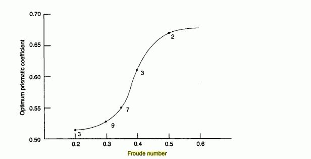

Jest taki parametr, który nazywa się współczynnikiem pryzmatycznym, mówiący, czy mamy więcej wyporu na dziobie i rufie, czy pośrodku.
Idąc tropem Mariana, myślimy sobie: fala dziobowa i rufowa zwiększają objętość zanurzonych końców kadłuba, środkowa dolina zmniejsza wypór centralnej części... żeby to skompensować, szybkie kadłuby powinny mieć mniejszy współczynnik pryzmatyczny...
A tu niespodzianka. Wszystkie źródła twierdzą, że szybkie kadłuby powinny mieć większy współczynnik pryzmatyczny! Przy małych prędkościach optimum to ok. 0.5, przy wypornościowej 0.58, przy bardzo dużych dochodzi do 0.7
Ludzie sobie tego nie wymyślili - to wynik porządnych doświadczeń modelowych, twarde fakty!
Dla pewności przepuściłem kadłuby ... przez programik symulujący opory ruchu Potwierdził to co mówi literatura, a różnice w oporach sięgały 30%
Gdzie więc jest efekt, przewidziany przez Mariana?
Nie wiem. Wygląda, że nie ma.

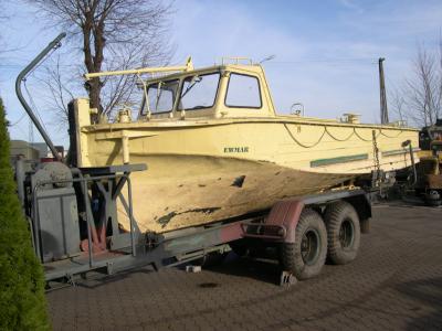

To co pokazałeś (i czego się mniej więcej spodziewałem) to taki punt z doklejonym ryjkiem. W przechyle ryjek się wynurza i mamy krótszą linię wodną - czasem to dobrze, czasem nie... Na krótkiej fali ryjek tłucze - fakt, ma ostre wejście, więc nie robi wrażenia, że się rozleci, ale kształt części podwodnej robi się... no, zmienny.
Mój kształt raczej miał być jakby bardziej zbliżony do wycinka kuli,
i w pionie miał tym ryjkiem (ale szerokim) być nad wodą (przy słabych wiatrach)
a w miarę następowania szybkości miał sam sobie tworzyć falę dziobową
coraz dalej do przodu, aż na większym śwungu zaczynał nawet pchać wał'ek wody przed dziobem, (samoistny efekt gruszki?)
aby potem próbować nań wjechać przy pomocy ssania w dół przez tylną częścią dna.
Taki samograj ssąco podnoszący. :lol:
To wszystko przy w miarę pionowym położeniu.
podobnie (jak sądzę)jest na zamieszczonym niżej kuterku żaglowym. (fot 1)
(przyssanie rufy)
Natomiast w przechyłach zależało mi głównie na "niemaniu" zbytniej nawietrzności.
A płynąc szybko w przechyle także miałem efekt wydłużania lini wody.
ale z dziobu.

To zawsze daje efekt jak na fot kuterka HK i takie same wnioski:
czyli żelazko z wąskim dziobem.

Teraz po obejrzeniu pustaka regatowego (fot. pustak Magnum) :lol:
potwierdzam :
Jego przemyślenia są zgodna z moimi ale:
wnioski jakie wychodzą z takich teorii i badań są
takie jakieś wprost - bez żadnej finezji. służą tylko do ślizgu!

OK,współczynnik pryzmatyczny to z definicji wyporność/objętość walca o przekroju takim jak przekrój kadłuba w najszerszym miejscu.
Czyli małe Cp ma cytryna a duże - kiełbasa :wink:
Oczywiście, fale wokół kadłuba powiększają wypór dziobu i rufy i upodabniają rozkład wyporności raczej do kiełbasy niż do cytryny. Tym dziwniejsze, że literatura zaleca dla dużych prędkości kształty już od razu bardziej kiełbasiane:
prismatic.jpg [ 10.51 KiB | Przeglądane 2513 razy ]
Jak kiełbasa będzie wyglądała po uwzględnieniu fali - jak fistaszek?! - a jednak działa...

podobnie jak (sądzę na zamieszczonym niżej kuterku żaglowym. (fot 1)
W przechyłach zależało mi głównie na "niemaniu" zbytniej nawietrzności.
Ano, też klasyka (i to bardzo szacowna, stuletnia z górą). Wszystko już było :)

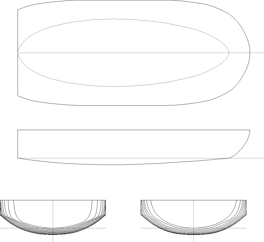

Oto moja wersja "pustaka" tych samych rozmiarów co ten pokazany przez Catz'a
minipunt.jpg [ 61.18 KiB | Przeglądane 5556 razy ]
Różni się od pierwowzoru tym, że - może tego nie widać ale tak jest - ma dziób szerszy od rufy i w przechyle oś symetrii części podwodnej obraca się odwrotnie niż na jachtach z ostrym dziobem - więc nawet przy pojedynczej płetwie kilowej i uwzględnieniu kąta dryfu kadłub będzie płynął akurat wzdłuż swej osi.
Nie żebym był tym kadłubem zachwycony - wolę to co pokazałem w wątku o Mini-transacie...

A zresztą, mówisz - masz :)
No to narysowałeś mi właśnie linie teoretyczne do mojego punta P911 :lol:

a pomiędzy nimi przemyka się do przodu:
PYCHÓWKA Wiślana z nastolatkiem i z takielunkiem od Cadeta;
z deską balastową (zaczepianą o klocek na przeciwległej burcie)
oraz mieczem bocznym (zaczepianym o tą samą burtę).
Ładne :)
a jedna z bardziej bezpośrednich inspiracji jest tu:
http://www.polysail.com/Splinter.htm
Tylko deskę musiałem obniżyć, żeby nie było problemu z głupimi przepisami.

Najpierw
o współczynnikach:
Jeśli mamy współczynnik CYLINDRYCZNY i wyjaśniliśmy co On robi,
to przejdźmy do współczynnika pryzmatycznego
bo On jest dla mnie ważniejszy,
niezależnie od tego czy taki współczynnik jest czy go niema.
Jeśli go nikt jeszcze nie zdefiniował to to zróbmy:
Myślę o współczynniku który oddawał by istotę (stożków) pryzmatów
(przedniego i tylnego)
ich wypukłość lub wklęsłość,
oraz ich stosunek do siebie.
Nazwijmy go WSPÓŁCZYNNIK TRAPEZOWY ( w skrócie: T<>W ) :lol:
Jeśli mógłby on jeszcze uwzględniać zafalowanie to pięknie.
Dla uproszczenia mógłby być liczony nie tylko do KLW
ale dla całego kadłuba.
Wtedy choć trochę brałby pod uwagę falę własną jachtu.

Wg. mnie to było już przemyślane setkę lat temu ( np. w kuterku z ssącą rufą)
ale i na ( fot. Clszarpie) i na (fot. Georgia Lee ;-)
a także na wszystkich prawdziwych szkierowcach (fot. kredensik Hasipa)
Wszystkie one płynąc obniżały rufę;
nie po to aby przedłużyć linię wodną
bo opuszczając rufę podnoszą dziób
(i w sumie mają tyle samo co przedtem).
Istotą tego nurzania rufy było umożliwienie podniesienia dziobu
aby choć trochę wszedł na własną falę dziobową
i tym sposobem popłynął trochę szybciej.
Typowe jachty (do klw) mają krzywą wyporności w kształcie +- krzywej Gausa;
(lub na upartego sinusojdy).

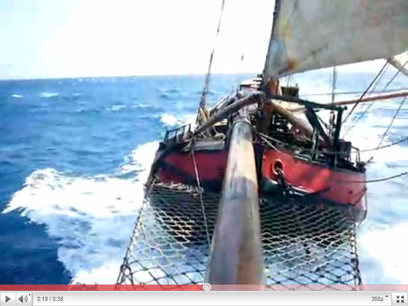

Taki coś jak mają często wielokadłubowce: (fot żółtek)
czy te z najnowszego A.C.
Takie ryjące wodę nosy miały by mniejszą tendencję do fikołka.
Mniej brałyby wody na pokład mniej by jej przenosiły do tyłu ,i mniej by miały powierzchni hamującej przy próbie zrobienia grzyba przez dziób.

Kiedyś znalazłem w sieci (teraz trudno to ponownie odnaleźć) opis prototypu statku który w śródokręciu był WKLĘSŁY. Powodowało to znaczne zmniejszenie oporów falowych, ale zmniejszało znacząco wytrzymałość kadłuba.
Wynika z tego że należy dążyć do maksymalnego wypłaszczenia współczynnika pryzmatycznego. Dlatego stosuje się m.in. gruchy na dziobie. Zdjęcie pierwsze zamieszczone przez Mariana Strzeleckiego to też taka grucha w wydaniu jachtowym, tylko bez wysokiego kadłuba.
Wypłaszczenie współczynnika pryzmatycznego, czyli duży wypór na dziobie i na rufie, a wklęsłe śródokręcie ze zmniejszonym wyporem, spowoduje, że kadłub będzie bardziej gładko przechodził przez własną falę. Płynięcie we własnej fali to jak chodzenie po schodach ruchomych w przeciwnym kierunku. Trzeba na to dużo energii, którą jeżeli by się odzyskało można przeznaczyć na rozpędzenie kadłuba. A i w przypadku klasycznego sfalowania to fala o długości kadłuba jest dla niego najbardziej niebezpieczna.

Jako pierwszą inspirację wybrałem jednak "wykałaczkę", bo balastowa (nawet z bulbem).
Swoją drogą, podejrzewam, że ten bulb waży mniej niż niezbędne przy jego braku poszerzenie kadłuba. Fajnie błoby, gdyby ktoś taką zabawkę zbudował, a jeszcze fajniej, gdyby było ich więcej :)
Druga inspiracja to było to:
http://www.dcss.org/speedsl/crossbow.html
Pierwsza z pokazanych łodzi, Slingshot. Wysięgnik balastowy jest przesuwany i opiera się końcem (znaczy, pływakiem na końcu) o wodę.
Trzecia inspiracja, do zastąpienia pływaka poziomym, wypornym, płatem, pochodzi z innej bajki:[url]
http://freercplans.com/img-dornier-wal- ... c92afa45e4[/url]
Dornier dość często stosował skrzydełka stabilizujące zamiast bocznych pływaków, dzięki czemu jego łodzie latające były jednokadłubowcami :)
pozdrowienia
krzys
No, ale to wszystko ma sens, jeżeli stosujemy nawisy (a przynajmniej rufowy).
Inaczej, ssąca rufa (łatwa zresztą do uzyskania, trudniejsza do uniknięcia) tylko przeszkadza: pawęż zanurza się w wodzie, powodując tylko dodatkowe opory.
I teraz uwaga: przy zjeździe ze sztormowej fali to może być korzystne, bo zapobiega nadmiernemu wzrostowi prędkości. Zdaje się że w tym celu "ssącą" rufę stosowali Chińczycy: rufy sampanów kończyły się "spódniczkami", które były przy większej fali zalewane wodą, zapobiegając ryciu dziobu.
