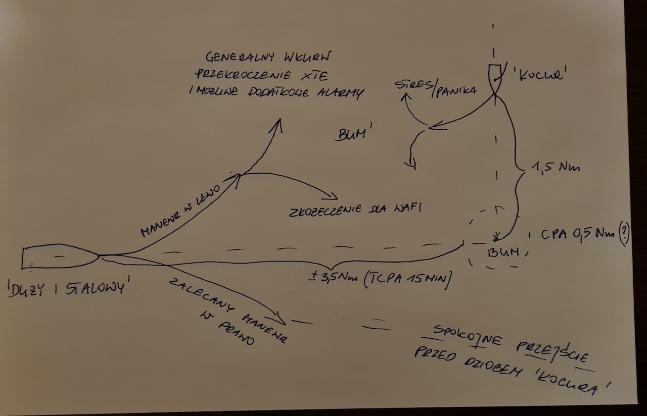

PS 4 - teraz ja mam pytanie - dlaczego wg Ciebie manewr statku w jego lewo
SIRK napisał(a):
był również raczej niestandardowym zachowaniem.
To nie był pierwszy przypadek, że statek odszedł w swoje lewo pozostawiając mi miejsce przed swoim dziobem.
A to jest najprostsze i może najważniejsze przesłanie wynikające z tej dyskusji, patrz zamieszczony szkic. Mając na uwadze statystykę lub jak wolisz prawo Murphy’ego przedstawiona sytuacja jest bardzo prawdopodobna.
Oczywiście jako wybitnie złośliwy człowiek wybrał bym opcje „w prawo” ale zmodyfikowaną o zmniejszenie CPA do 0,1Nm, widok twarzy skippera bezcenny.
Włodek, kończ Waść, wstydu mu oszczędź
O, zaszczycił nas przedstawiciel awangardy żeglarskiej, czy możemy liczyć na jakiś komentarz?
Czy ty w ogóle rozumiesz o czym dyskutujemy?
w lewo czy prawo.jpg [ 188.43 KiB | Przeglądane 2985 razy ]
W sumie to masz racje - on jechał drugie tyle co my a nawet ciut więcej więc jakby odbił w prawo - a miał tam miejsce - to przeszedłby pewnie daleko przed moim dziobem i byłoby OK - a przynajmniej nie byłoby możliwości aż tylu wariantów sytuacji - jakby to rzec - niekoniecznie jednoznacznych w skutkach.
Ale to nie ja temu szyprowi podpowiadałem jak ma płynąć - tyle, że on wykonał skręt w swoje lewo jeszcze przed jakimkolwiek moim ewentualnym manewrem, kiedy jechałem jeszcze prosto.
Manewr statku znakomicie widać było optycznie (bo chociażby zacząłem widzieć jego prawą burtą zamiast lewej), więc rysunek nie oddaje jednak sytuacji, bo na rysunku - wg mnie przynajmniej - widzę sytuację naszych równoczesnych skrętów jego w lewo i mojego w prawo a tak nie było.
Ale to jest dywagacja o wyższości jednych świąt nad drugimi niczego nie wnosząca.
