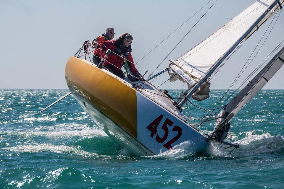

_boss-keel linia wodna.jpg [ 94.47 KiB | Przeglądane 29127 razy ]
Komentarz: Dokąd on płynie?
_452_MINI.jpg [ 99.25 KiB | Przeglądane 29127 razy ]

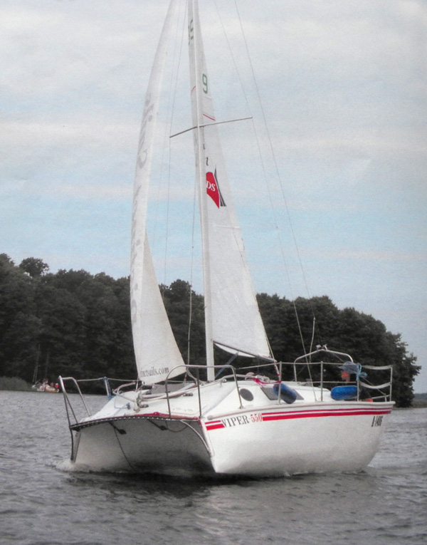

Viper 550 żagle.JPG [ 127.36 KiB | Przeglądane 29107 razy ]
Na razie jesteśmy tu:
pogo 30.jpg [ 48.64 KiB | Przeglądane 29107 razy ]
Poczekamy zobaczymy :mrgreen:

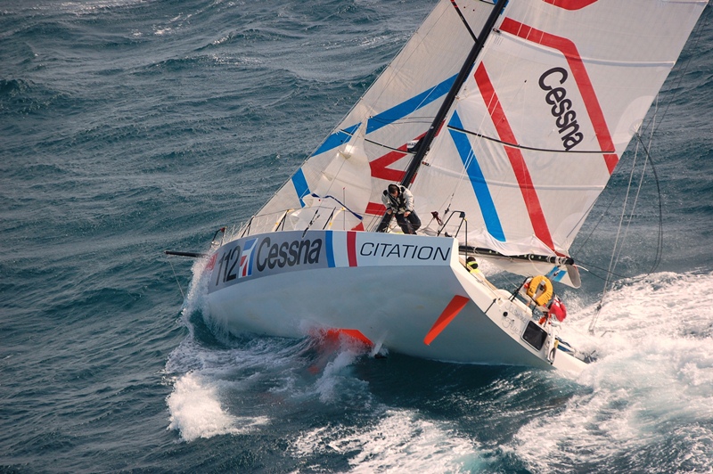

NORMALNE żeglarstwo ma niewiele wspólnego z normalnymi regatami. Wide choćby wątek o duszy ściganta.
Natomiast wpływ głupiej mody przez kilkadziesiąt lat to właśnie taki efekt jaki dzisiejsi ściganci reprezentują. Także Ty.
Jachty trójkątne pływające dziobem w dól; udające jachty normalne, do perfekcji opanowały pływanie w pozach w których pływać się nie powinno.
Clipboard25.jpg [ 51.56 KiB | Przeglądane 28512 razy ]
Swiadczy to tylko o geniuszu ogłupionych projektantów.
_ostry-dziob-i-szeroka-pawez-czy-odwrotnie_631647.png [ 37.43 KiB | Przeglądane 28512 razy ]
BOR Cessna Citition ruf.jpg [ 251.59 KiB | Przeglądane 28512 razy ]
