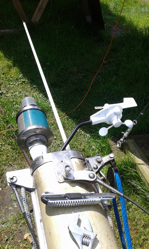

Praktycznie dwa dni zajęło mi podłączanie oświetlenie nawigacyjnego, anteny, wiatromierza na maszcie.

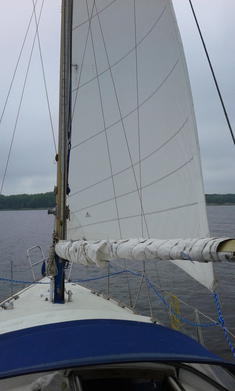

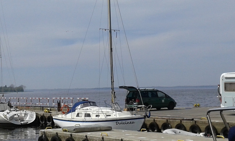

Wodowanie Dulci nastąpiło w niedzielę rano.
20170514_093348.jpg [ 166.65 KiB | Przeglądane 6002 razy ]
20170514_140929.jpg [ 146.96 KiB | Przeglądane 6002 razy ]
20170514_141000.jpg [ 138.74 KiB | Przeglądane 6002 razy ]

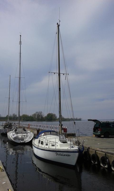

Otaklowanie zajęło mi trochę czasu i około 18-tej popłynąłem na swoje miejsce w marinie.
Niestety radość trwała krótko. Pomimo uszczelnienia dławicy pojawił się przeciek. W ilości takiej jak jesienią.
Jedno jest pewne. Winowajcą nie jest dławica. Sprawdziłem raz jeszcze wszystkie przejścia i nie stwierdziłem przecieku. Wieczorem wróciłem do mariny technicznej i zostawiłem Dulcię pod opieką Bosmanów.
Za dwa tygodnie pojadę z założeniem , że przeciek trzeba zlokalizować, choćbym miał wybebeszyć jacht do skorupy :-(

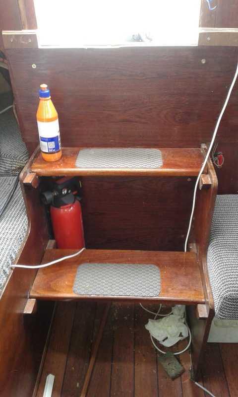

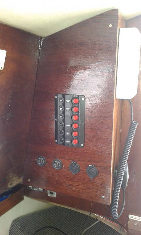

Zabrałem się więc za prace elektryczno - stolarskie. Z oklejonej obłogami sklejki przyciąłem i dopasowałem ściankę między messą a "maszynownią". Zrobiłem to tak, aby była w jednym kawałku i można ją było łatwo zdemontować (łatwiejszy dostęp do przodu silnika). Uzupełniłem także miejsca, gdzie sklejka wygniła. Muszę tylko zabejcować zeszlifowaną "na łagodnie" krawędź sklejki i ją polakierować.
20170529_151612.jpg [ 171.76 KiB | Przeglądane 5394 razy ]
Przyciąłem ściankę czołową panelu włączników przy zejściówce wyciąłem otwory na włączniki, gniazda i wskaźniki. Całość pomalowałem lakierem jachtowym.
20170529_151529.jpg [ 162.85 KiB | Przeglądane 5394 razy ]

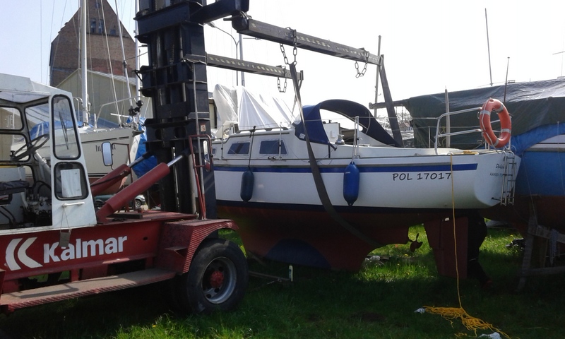

W niedzielę wraz z naszym Forumowiczem Andrzejem i Mirkiem ( armatorem Fellowship'a 28 "Mucha") zrobiliśmy pranie mózgów w temacie dziury :)
Mirek twierdził, że nie ma opcji aby kadłub był dziurawy, jeśli jacht nie leżał na skałach :lol: Taki jest gruby i solidny. Zmolestowali mnie więc, abym po raz kolejny w ich obecności sprawdził wszystkie przejścia. Oczywiście nic to nie dało, ale przypadkowo dotknąłem mokrego (?!?!?!?!) wężyka, w którym kręci się linka od logu mechanicznego. Ponieważ była spięta trytytką z wężem ssącym ręcznej zęzówki - woda ciekła po nim do zęzy. Po przecięciu trytytki okazało się, że wężyk, który powinien być naciągnięty na końcówkę rurki wychodzącej z wiatraczka logu i zaciśnięty opaską jest zupełnie luźny...
Kilka obrotów śrubokrętem i po kłopocie :D
