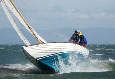

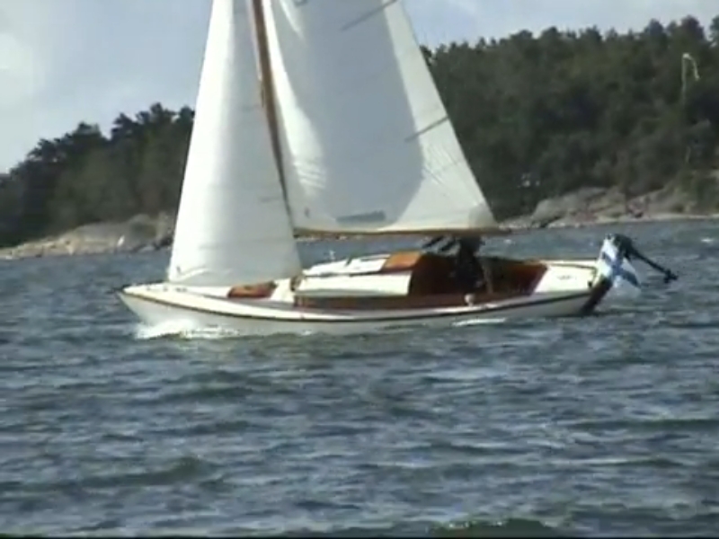

Wolno Ci mieć inne zdanie:
a jak Ty widzisz pływania Folkbotów pod wiatr ?
folkboat samosterow.jpg [ 207.03 KiB | Przeglądane 5796 razy ]
folkboat fala.jpg [ 28.41 KiB | Przeglądane 5796 razy ]

Na Folkboacie sporo plywalem w roznych warunkach :)
ja nie ale wydaje mi się,ale z tego co widziałem na zalewie i w Szwecji to jednak też wywozi.
Fakt pływają sprawnie w głębokim przechyle
PostNapisane: 13 sty 2015, o 23:21
Puffinem ne plywalem. Jest piekielnie sztywny, to czuje nawet w porcie. Szymon tez o tym pisal. Setke duzo wczesniej refowal. Nue pamietam by ktokolwiek pisal o tym, ze Puffina wywozilo. Pamietam, ze przy 57 knt wiatru skutecznie zeglowal na wiatr, gdy Szymon na setce byl daleko z rylu.
W blekitnej Balatonu dlugie klasyki plynely z nami w silnym wietrze przez 2-3 godz nok obok. My na 22ce. Ich gielo bardziej. Niektore byly zarefowane gdy my jechalismy na genakerze. Inne potrafily nas dogonic dopiero po kilkunastu godzinach. Jeszcze inne w ogole.

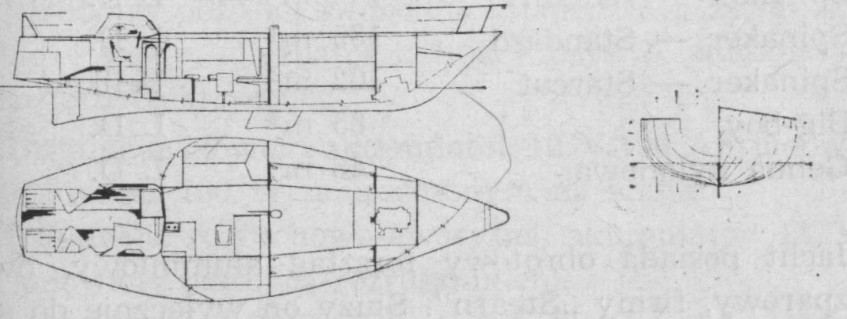

Kadłub Spaniela, wąska pawęż, ostre pochylenie dziobu, ostroga steru, silnik w dziobie (!) i zbiorniki ścieków oraz paliwa w... kilu. Ależ to jest przemyślana maszyna. A sześciu konstruktorów go tworzyło.
Spaniel.jpg [ 55.3 KiB | Przeglądane 5742 razy ]

Nie ma jachtu którego nigdy nic nie "wywiezie" ... zawsze znajdzie się sytuacja w której siły na takielunku nie dadzą się zrównoważyć sterem. (8,55)
Problemem jest jak często zjawisko występuje i do czego to prowadzi.
Jeśli nie przeszkadza w żegludze to chwała konstruktorowi:
viewtopic.php?f=5&t=20649
Puffin jest bardzo dobalastowany więc takie zjawiska będą dużo później zauważalne niż przy lekkich łódkach.
Pomijamy tu samą istotę zachowania się jachtu na fali: a o tym głównie w tym wątku mówiliśmy.
Dlatego przykłady sięgały dawnych lat, i Folkboata (If-boat to taka jego wersja laminatowa) i Colina. to są różnice porównywalne tak jak samochody: limuzyna i WRC
Spaniel 1 to byl kompromis zyczen i mozliwosci , dlatego wygladal tak jak wygladal :)
Porownaj go sobie z seryjnym Taurusem i uwzglednij przepisy klasy w ktorej startowal to dojdziesz do tego co jest dlaczego :)
Trzeba sie bylo naglowkowac zeby na istniejacym oprzyzadowaniu Taurusa zbudowac jacht ktory wykożystuje do maximum mozliwosci klasy.
Silniki w dziobie maja wszystkie Taurusy,a zezy w balascie tez bo to bylo jedyne mozliwe rozwiazanie przy plaskim dnie.
