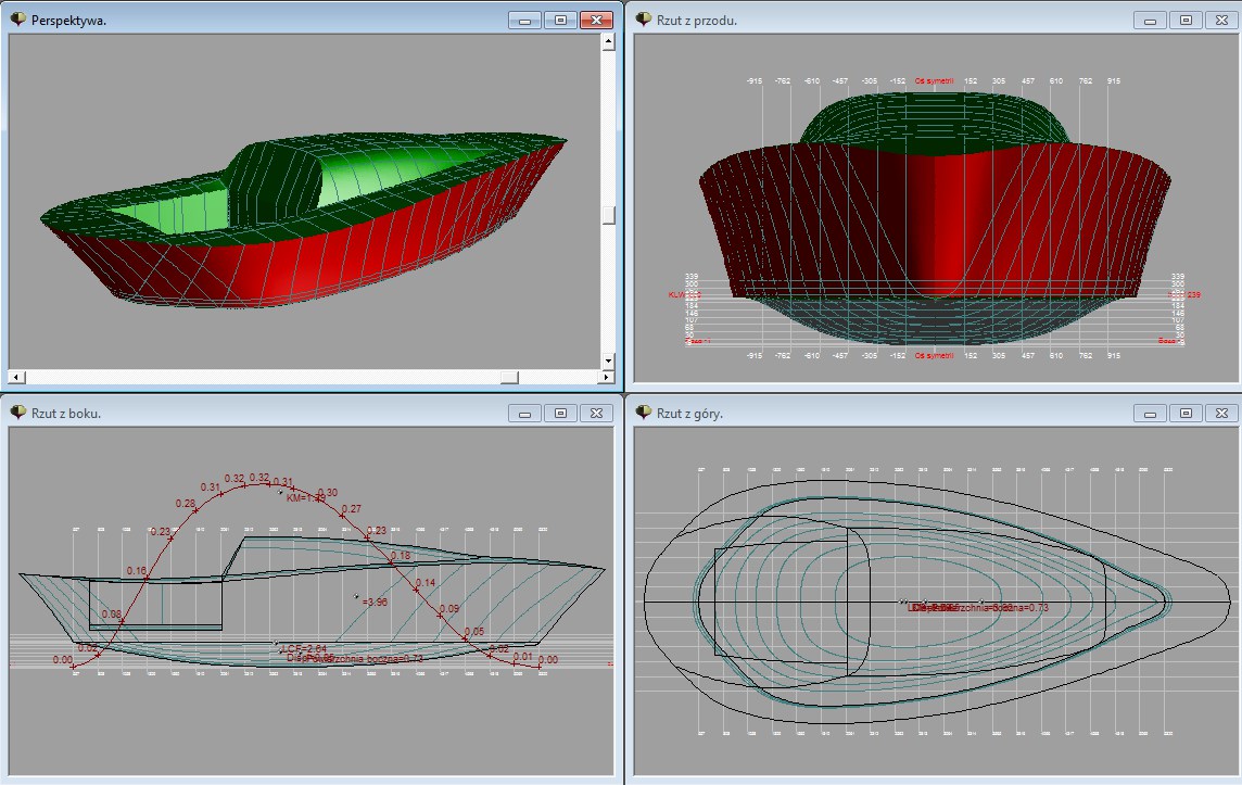

Podciągnąłem co nieco - jest nowe żelazko '24:

PostNapisane: 17 sty 2024, o 10:49
myszek napisał(a):
Tylko jeszcze wyjaśnijcie, proszę, obaj (M@rek i Waliant), jaka jest Wasza teza w wątku o kształtach kadłubów? Że kształt kadłuba nie ma żadnego znaczenia, bo żagle są ważniejsze? Że kształt kadłuba nie ma znaczenia bo jedyne słuszne regaty są w formule ORC,
Widzisz Krzysiu ksztalty kadluba maja bardzo duze znaczenie dla CALOSCI konstrukcji bo modyfikacje ksztaltu sa znacznie trudniejsze niz pletw czy takielunku a jacht jako taki zeby byl dobry MUSI stanowic spojna calosc. O tym pisze ja i pisze Tomek.
Ulubiony Mariana Sun Fast 3300 jest dobry nie tylko dlatego ze ma wkleslosc w linii stepki na dziobie.Jest dobry jako calosc.
Pisalem o nowych Sun Fast 30 OD i nowym Pogo 30 OD ,jeden ma 3 m szerokosci a drugi 3,70. Sprobujcie rozwazyc zasadnosc jednej i drugiej szerokosci ? Moj z 85 roku pol metra krotszy tez ma prawie 3 m i niewiele mniej na rufie ( moge zmierzyc).
Na podstawie mojego doswiadczenia moge jedynie PRZYPUSZCZAC ze Pogo 30 jest optymalizowany do szybkiej zeglugi kursami wolnymi, Sun fast bedzie moim zdaniem bardziej uniwersalny.
Na takim samym kadlubie mozna skonfigurowac jachty rozniace sie przeznaczeniem. Moga byc z prosta pletwa balastowa, pletwa moze byc z bulbem, pletwa moze byc lzejsza + balast wewnetrzny .Pletwy moga miec rozne polozenie zalezne od roznego posadowienia masztu .Moze byc jedna pletwa sterowa lub dwie. Tak np. mozna bylo skonfigurowac JPK 1010 . Warto w rozwazaniach o liniach kadluba brac to pod uwage :)
Z mojej strony to tyle i tylko tyle :)

Wersja poranna...
żel24c.jpg [ 207.79 KiB | Przeglądane 6869 razy ]

Bardzo ciekawa łódka. Kiedyś, sto lat temu, myślałem o takim rozwiązaniu - tyle że raczej w małej skali, nawet powstało coś co nazywało się Flądra.
Jest to, można by powiedzieć, anty-żelazko. Rufę ma, jak widać, trójkątną i przekroje kadłuba na sporej długości też. Przy słabym wietrze, kiedy przechyłu praktycznie nie ma, a płynie się powoli, mamy wąski kadłub o małej powierzchni zmoczonej.
I teraz uwaga: zakładamy, że kiedy wieje przyzwoicie, stawiamy tyle żagla, że zarówno na kursach ostrych jak i baksztagowych żeglujemy szybko, w określonym, roboczym przechyle. Wtedy płyniemy w ślizgu na płaskim panelu dna.
Bardzo jestem ciekaw, jak ta koncepcja sprawdzi się w jachcie większym niż mała mieczówka. Czekam niecierpliwie.
Znalazłem link do filmiku na youtubie z próbnych pływań Flądry w 2012r.
https://www.youtube.com/watch?v=Gh4C3T5zLX8
fladra1.jpg [ 39.49 KiB | Przeglądane 5779 razy ]
Tym bardziej rad jestem widzieć podobną koncepcję w dużej skali
