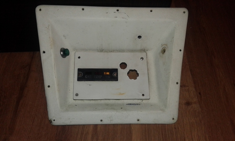

Kontrolki zamówiła Monia ( dzięki :kiss: ). Jak dotrą do mnie zabiorę się za montaż i okablowanie panelu.
Panel zostanie wyszlifowany, polakierowany. Zastanawiam się nad materiałem do wykonania płytki z kontrolkami i stacyjką.
- wariant 1, płytka z tekstolitu polakierowana tym samym lakierem co panel.
- wariant 2, polakierowana sklejka mahoniowa.
20171215_160005.jpg [ 122.45 KiB | Przeglądane 3403 razy ]
Co wam się bardziej podoba ?
Kontrolki będą po lewej stronie w kwadracie, po prawej stronie stacyjka i cięgło odprężnika.
Zastanawiam się nad zamontowaniem podnoszonej "pokrywki" z plexi zasłaniającej panel całkowicie lub częściowo. Gdzieś widziałem takie rozwiązanie chroniące panel przed wodą z opadów lub fali. Oczywiście z zachowaniem dostępu do cięgła na wypadek konieczności natychmiastowego wyłączenia silnika.
Zastanawiam się także nad pozostawieniem kontrolki oświetlającej panel, którą widać po lewej stronie, włączanej w chwili włączenia zasilania stacyjki.
Co do kabestanów decyzja jeszcze nie zapadła. Jeśli będą inne - to jeden ze "starych" zostanie zamontowany jako fałowy na dachu kabiny, drugi przesunięty w stronę rufy do obsługi linki operacyjnej rolfoka.

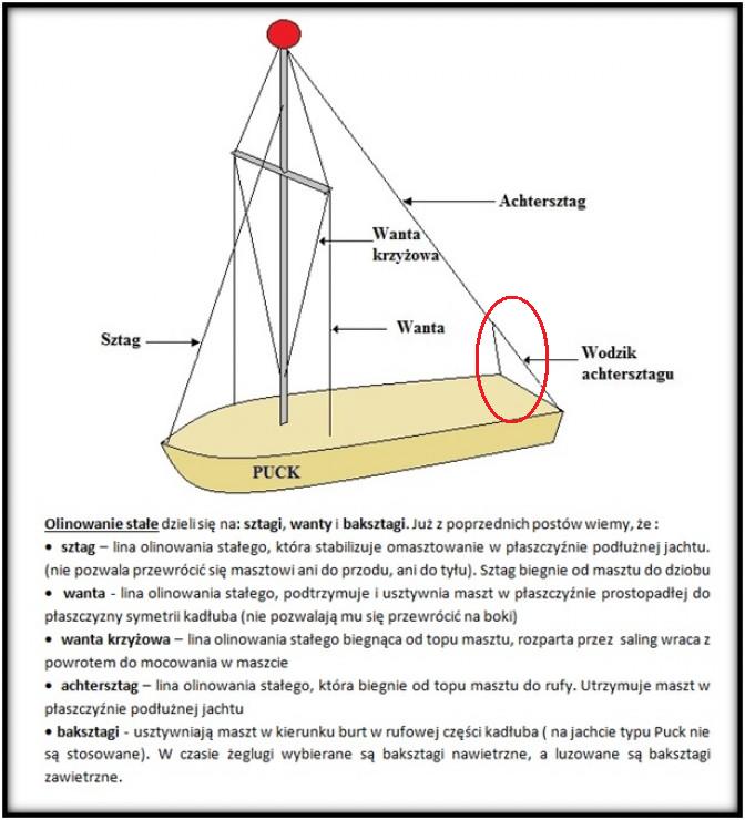

Kolejny temat.
Planuję, może nie w tym sezonie przerobić achtersztag, żeby nie utrudniał korzystania z bakisty (otwierania dekla) i nie przeszkadzał przy korzystaniu z drabinki na rufie.
Nie chcę kombinować z dodatkową liną więc zastosuję rozwiązanie jak na rysunku:
olinowanie stałe - opis.jpg [ 64.74 KiB | Przeglądane 3241 razy ]
Muszę dołożyć dwa sztagowniki, ale to nie jest problem i wykorzystam oryginalny śrubowy napinacz, który będzie pracował przy jednym ze sztagowników
