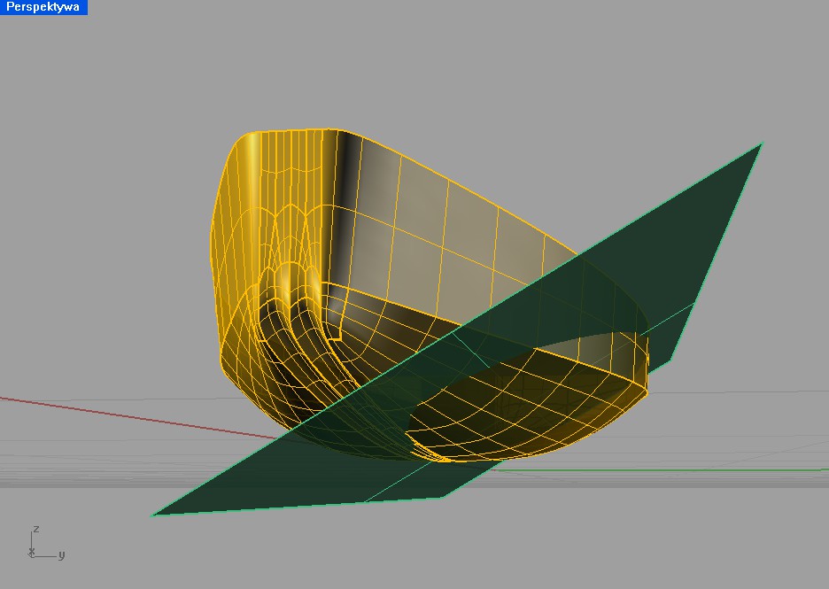

Rhino wczytał dxf-a wyexportowanego przez FreeShipa!
Połówkowy i nie zanurzony, ale jest. :D
Linie RC 3 Ex

Majstrując tym programem udało mi się coś, czego FS chyba nie robi...
Iluzja przechyłu kadłuba (ten pewnie można zrobić, ale nie wiem jak)
za pomocą płaszczyzny rozciągniętej pod dowolnym kątem
(przechył do krawędzi burty, ok. 45)
i możliwość obejrzenia pow. zmoczonej. Noo... nieźle? :lol:
Przy okazji zobaczyłem, że w takim przechyle dziób frunie ponad wodą
na odcinku 20% długości. :roll:

Posty: 14014
Zobaczyłeś że dziób...
jest tak jak ustawiłeś płaszczyznę.
Żeby fruwał to trzeba optymalizować krzywą wyporności... i ciężary.
Tu tylko jest życzenie aby fruwał, a on może wcale nie chcieć. :roll:
Patrząc na linie teoretyczne w całości; to śmiem wątpić czy on to zrobi.

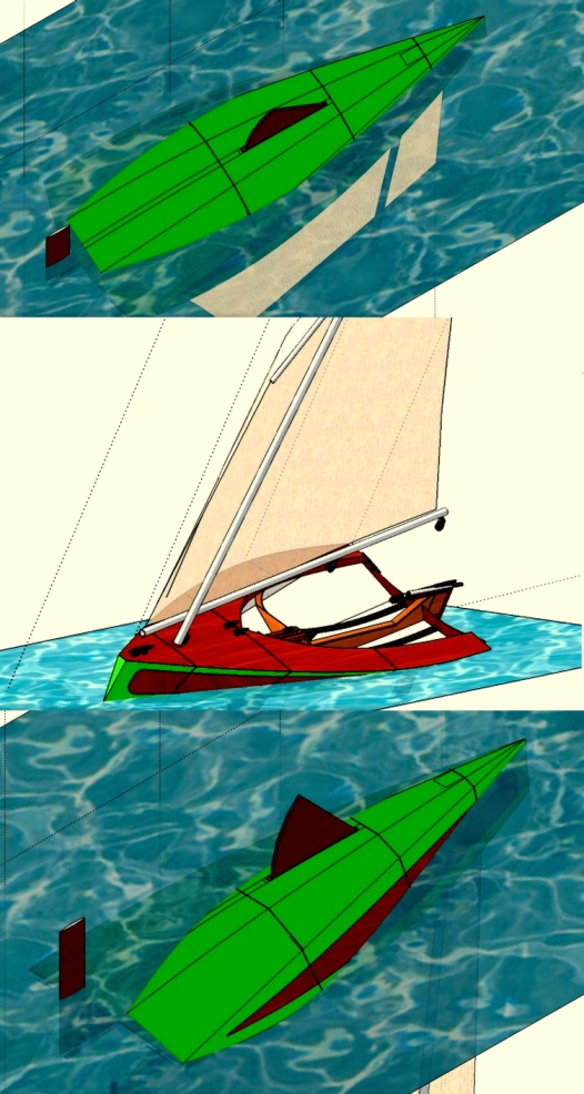

Dla przykładu "klasowy" Bager ;) Dla ułatwienia na płaskiej wodzie :lol:
Na pierwszym rysunku od góry, spód bez przechyłu,
dwa kolejne to góra i spód w przechyle 22stopnie.
Nie zmienił się kształt wodnicy, nie zmienił się rozkład wyporności a mimo to kadłub pochylony na dziób o około 1,6 stopnia.
No tylko ten miecz :evil:
Przemek

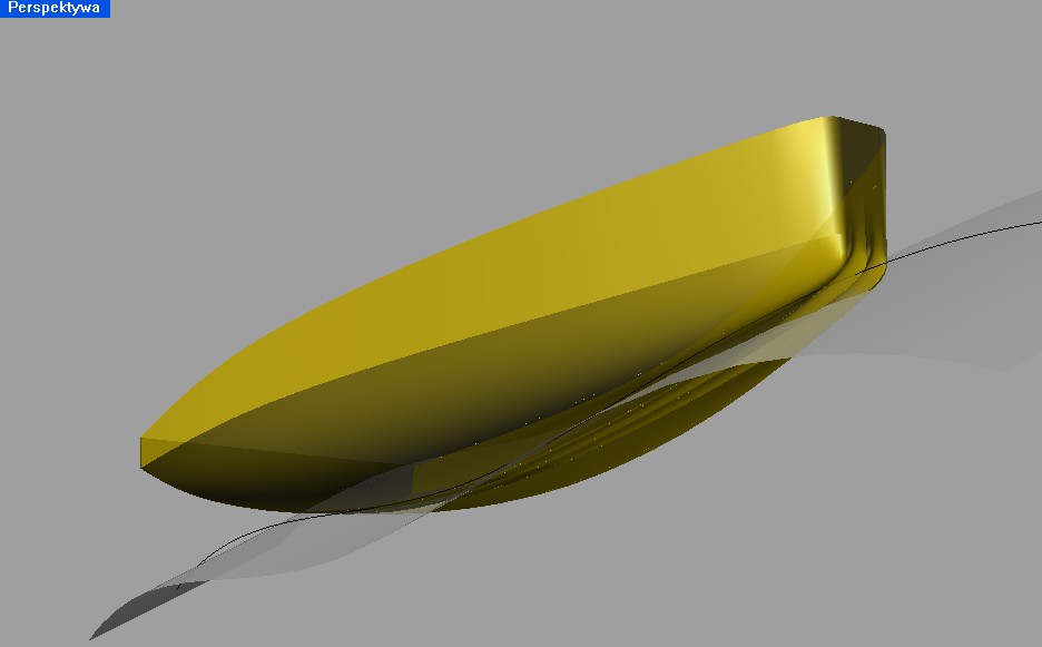

Krzywą można wykreślić i zoptymalizować, ciężary przy tej długości pewnie będzie regulował sternik. Jestem na etapie konceptu, przyglądam się różnym kształtom, z różnych stron i to mnie napędza. Na szczegóły przyjdzie czas...
Mojego Korala przeskalowałem do 13 ft, stosując smukłość Lc/Bc jak 3:1. Dodałem krawędź i już jest to inna łódka, choć to dopiero wstępniak. :D
Płaszczyznę przechyłu ustawiłem na 30 stopni, równolegle do osi wzdłużnej. Fakt, jest to symulacja na "gładkiej wodzie", ale ile ona pokazuje?! W takim ujęciu kształty już można poprawiać. Zdaje się, że płaszczyzne cięcia można poprowadzić po dowolnej krzywej czyli "wodę" pofalować np. wg fali własnej...
Tym razem posłużyłem się plikiem export z FS: DXF 3D mesh....
Zawiera on siatkę, która podlega renderowaniu (klik prawym palcem!). :roll:

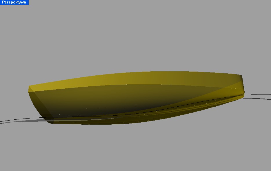

Nie jest tak źle... oto udało mi się pofalować wodę :mrgreen:
(wg własnego uznania, co przybliża do fali własnej łódki)
i rufa jest przytopiona, niemniej mieści się to w teorii
"o przycinaniu pawęży"... i jej moczeniu. :roll:
Teoria ma pojemnosc rownie nieograniczona, co i radosna! ;)
