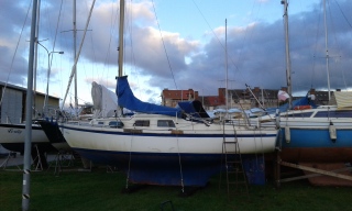

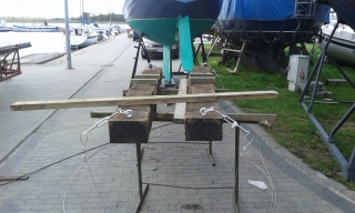

Tak jak napisałem - tak zrobiłem.
Podstawa pod Dulcię kosztowała mnie około 300 zł i trochę pracy. A tej się nie boję... :)
Wytrzymała bez problemu sztormowy wiatr w nocy z wtorku na środę z postawionym masztem, genuą na rolerze i grotem w pokrowcu. Choć kilka razy budziłem się w nocy czując jak wiatr szarpie Dulcią, nic się jednak złego nie stało. A była od nawietrznej całkowicie odsłonięta i wystawiona na szkwały...
Jak koło niej staną inne jachty będzie zacisznie.
Niestety nie zrobiłem zaplanowanych prac i czeka mnie jeszcze jedna wizyta w Kamieniu przed zimą.

Jak mocowałeś linki do jachtu?
Waldemar Łysiak
PostNapisane: 7 paź 2016, o 06:19
Posty: 14385
Podziękował : 1964
Do podstaw słupków relingu. Są bardzo mocne, przykręcanie na 4 śruby M6 każdy. Dopiero do nich wsuwa się stójkę i kontruje śrubą.
