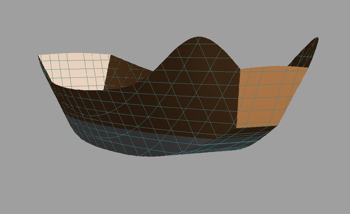

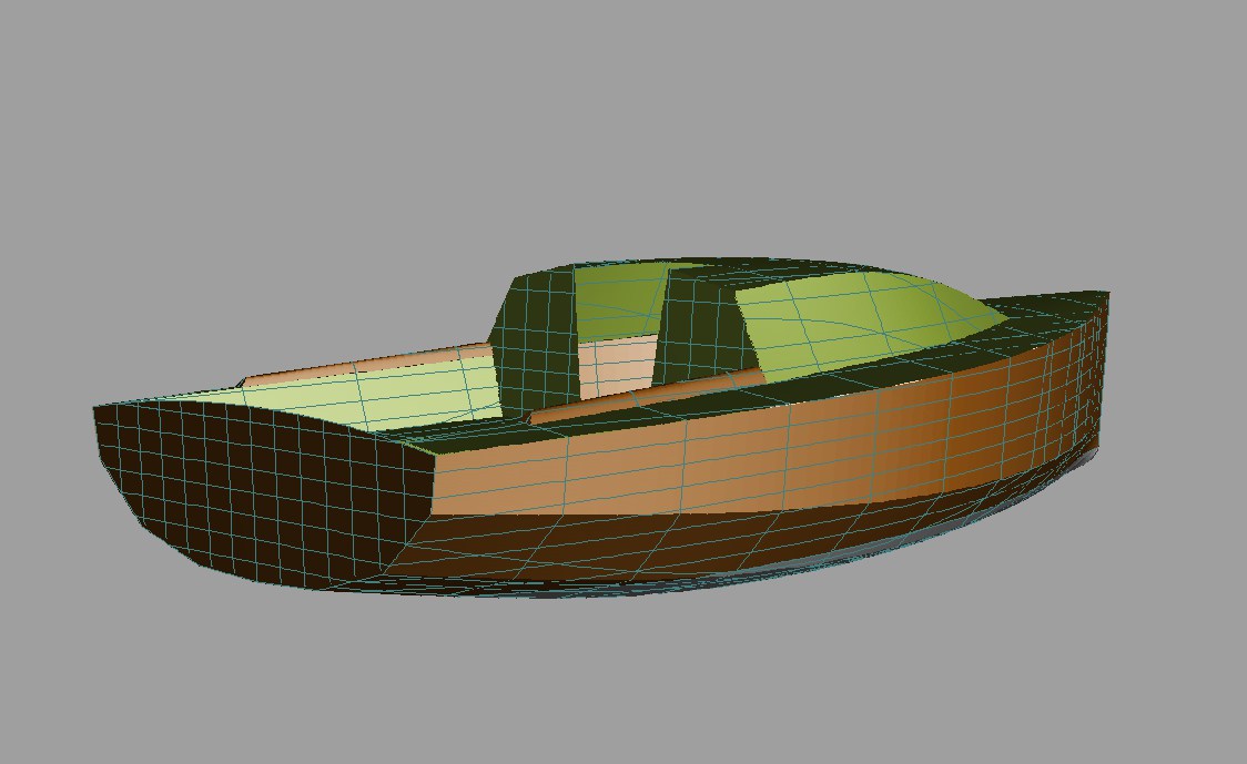

Falochrony przybyły. :D
falochrony i rufa.jpg [ 84.29 KiB | Przeglądane 5224 razy ]
I pawęż nieco podcięta...

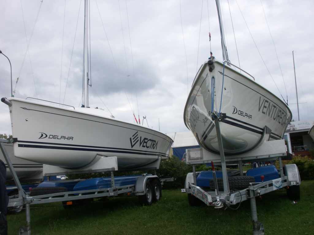

Czy te jachty są tylko od dołu laminatowe, a wyżej to już sklejka? :rotfl: bo takie płaskie to wszystko. Kabinki takoż w gwizdek kanciate... Nie mówię, że brzydkie; ten akurat nie jest urągający mojej estetyce, np. nie ma prostokątnych dziur w burtach jak niektóre -te najdroższe też, a i żelazkowatości nie widać z daleka. Widać, że pod rufą robią wszystko aby taj rufy n ie było - takie nawisy , ale na boki. :-P
Zaczęło się od IMOK i Oysterów kanciate i/albo dziurawe burty, i niesie się po wszystkim bezmyślnie.
Wiem taka moda, a na modę nic nie poradzisz.

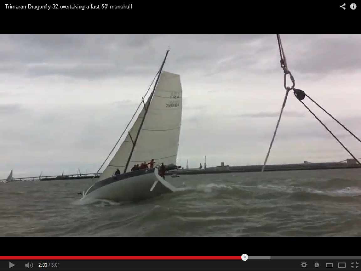

A w regatach wygląda intrygująco z tym, że w wynikach go nie widać:

Na obu obrazkach Roberta są jachty regatowe (monotypy). Jeden do regat po zafalowanym a drugi po gładkim. Oa są zrównoważone do roli jaka miału odegrać.
Jeśli by wzorcami były takie jak "Skul" czy "Scow" to ja bym nic nie mówił, ale dziś wzorcem jest
raczej to:
50'monohul.jpg [ 36.74 KiB | Przeglądane 5067 razy ]
I dla tego się zżymam.
