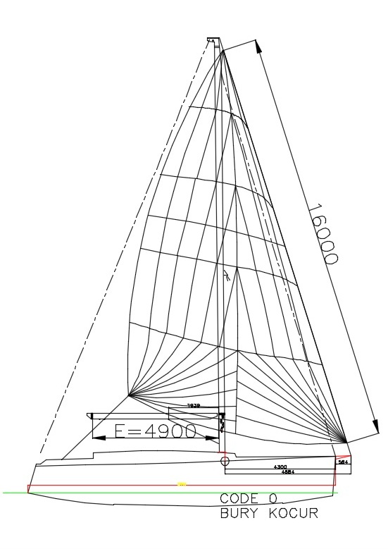

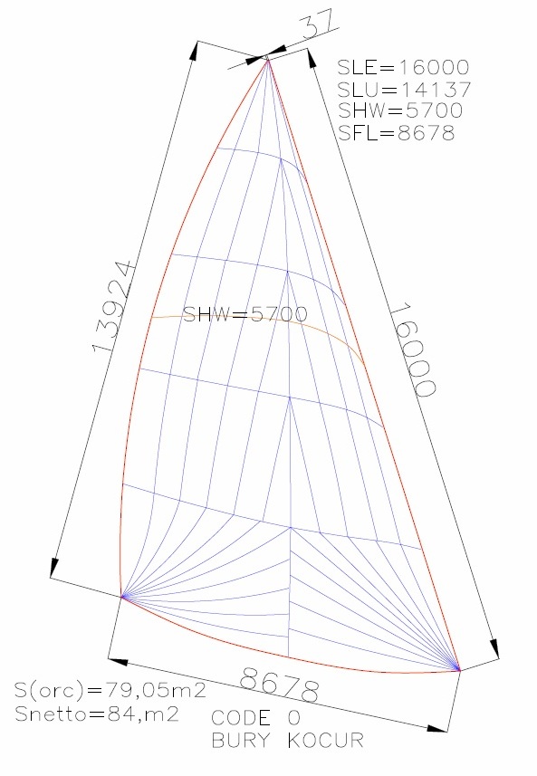

to jest mnóstwo pisania
Tak jest. Wystarczy narysować i gotowe.
Bury Kocur CODE 0.jpg [ 96.36 KiB | Przeglądane 5497 razy ]
Bury Kocur CODE 0 jacht.jpg [ 87.49 KiB | Przeglądane 5497 razy ]
Za ten post autor cors otrzymał podziękowania - 3: bury_kocur, Jaromir, plitkin

Posty: 14121
cors napisał(a):
Wystarczy narysować
Bardzo dziękuję Piotrze za rysunki :mrgreen:
że w silnym wietrze te wynalazki przestają działać
Ale ja Tomku zamierzam ten żagiel używać w wiatrach słabych.
Na wiatrach silnych wystarczają mi te co mam - czasami aż nadto.
