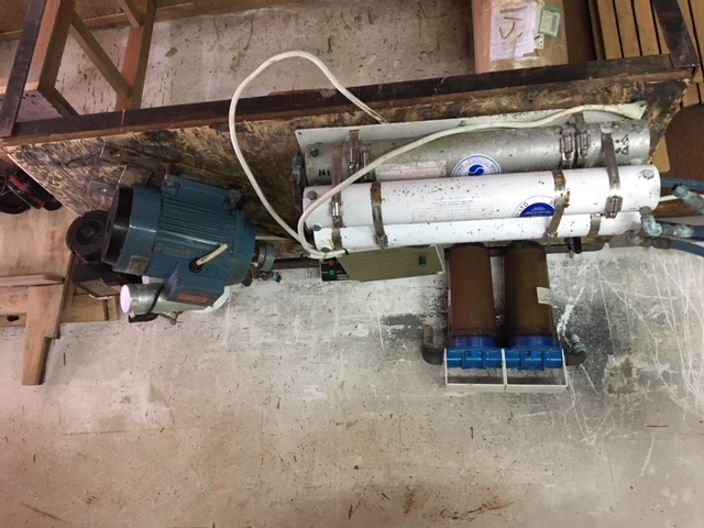

A’propos konsekwencji w pracach przy łódce. :D
Zasuwam do garażu rozkręcać odsalarkę do ostatniej śrubki. Trzeba jej zrobić generalny remont i przy okazji dogłębnie poznać jej budowę. Irmina też chce to wiedzieć.
Tak że rodzinne robótki w garażu. :D

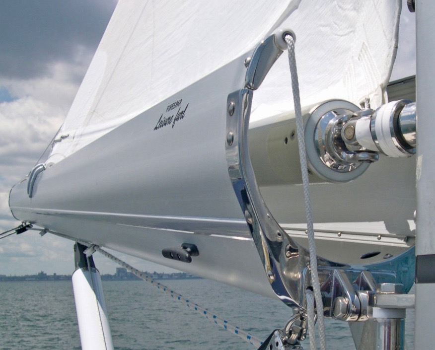

miru71 napisał(a):
Muszę tylko poczytać o tym rolowanym bomie. Oczywiście znam zasadę, tylko muszę zobaczyć czy da się to zastosować u mnie. Chodzi o mocowanie talii do bomu, które pewnie musi być na noku bomu, a mnie to trochę nie pasuje.
Nie musi być na noku bomu. Bom się nie obraca...
Leisure-Furl-.jpg [ 135.26 KiB | Przeglądane 9433 razy ]
http://www.working-the-sails.com/yacht_rigging.html
http://www.masztyjachtowe.pl/bomy/bomy-rolowane
Za ten post autor Wojciech otrzymał podziękowanie od: miru71

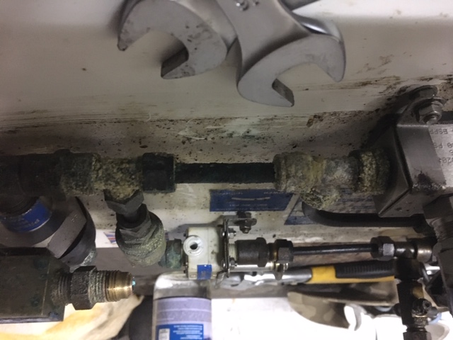

ODSALARKA
Zawsze chciałem mieć odsalarkę na jachcie, bo dzięki temu byłbym całkowicie niezależny, i w zasadzie oprócz zatankowania paliwa nie musiałbym w ogóle wpływać do marin.
Stanie na kotwicy nic nie kosztuje, więc jest to spora oszczędność pieniędzy.
W związku z tym, że kupno odsalarki to ogromny wydatek – 5-10 tysięcy $ - nie brałem jej pod uwagę i planowałem duże zbiorniki na wodę (1000l), żeby cumowanie i tankowanie w marinach ograniczyć do minimum.
Oczywiście kombinowałem jak samemu zrobić takie urządzenie, ale i tak wychodziło to bardzo drogo.
…..no i dostałem najdroższy prezent w życiu!!
W zeszłym roku Marek – armator New Kate kończył remont swojej łódki i napomknął, że musi wymienić odsalarkę bo ta, którą ma jest stara, uszkodzona, i za duża.
Marka poznaliśmy ładnych kilka lat wcześniej, podczas forumowego spotkania we Wrocławiu. Rozmawialiśmy wtedy o swoich planach żeglarskich.
Napisałem do Marka, że chętnie ją odkupię. Marek na początku pisał, że to już do niczego się nie nadaje i chyba głupio mu było sprzedawać „złom”(według niego :] ). Odpowiedziałem, że dobrze poznałem budowę odsalarek i na pewno ją naprawię.
No i przyszła odpowiedź:
Wiesz, mam mało czasu, a dużo pracy na jachcie. Jak chcesz to sobie przyjedź, zdemontuj i zabierz.
Nawet nie pytałem o cenę tylko odpisałem, że będę w najbliższą sobotę. Wsiedliśmy z Irminą w auto i pojechaliśmy do Szczecina. Spędziliśmy cały dzień z Markiem i Kasią na New Kate, ja demontowałem odsalarkę, a Marek z Kasią robili swoje. Zjedliśmy u nich obiad. W międzyczasie usłyszeliśmy wiele cennych rad dotyczących żeglowania po świecie.
NO I DOSTALIŚMY ODSALARKĘ W PREZENCIE!
Marku, Kasiu – jeszcze raz dziękujemy!!

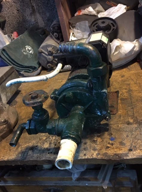

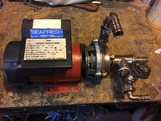

Przyszła zima. Na jachcie zimno, więc wziąłem się za remont odsalarki.
Na pierwszy ogień poszła pompa wstępna.
Elektrycznie sprawna, tylko mocno zaśniedziała i przeciekająca. Rozkręciłem całą pompę. Dokupiłem zestaw naprawczy dostępny bez problemu w UK. Wszystko oczyściłem, wymieniłem uszczelnienia a nawet łożyska w silniku. Przed złożeniem, uzwojenia silnika pokryłem dodatkową warstwą lakieru elektroizolacyjnego. Wszystko złożyłem, sprawdziłem i odłożyłem na półkę.

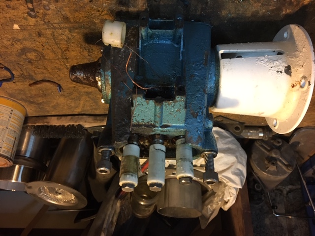

Druga sprawa to pompa wysokiego ciśnienia CAT-247, czyli standard.
Tutaj było trochę więcej roboty.
Silnik OK, ale zaśniedziały korpus i pęknięty tłok ceramiczny.
Jak zwykle ściągnąłem manuala, rozkręciłem wszystko do ostatniej śrubki i zacząłem regenerację.
Wszystko mam już poczyszczone i pomalowane.
Niestety, ale tłok i uszczelnienia nie są dostępne w Polsce i najtaniej jest sprowadzić je z USA.

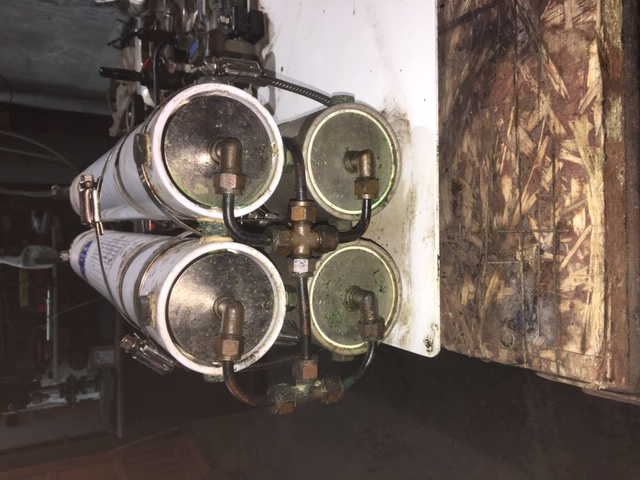

Wziąłem więc na warsztat cały układ odsalający.
Zacząłem wszystko rozkręcać krok po kroku robiąc oczywiście fotki.
Części jest mnóstwo. Wszystkie pokryte patyną, wykwitami solnymi a wewnątrz olejem.
Wymoczyłem całą armaturę w wodzie z detergentem, później porządnie wyszorowałem i na końcu wypolerowałem. Później każdą złączkę czyściłem wewnątrz ponieważ był tam olejowy osad. Najlepsza do szorowania takich mini dziurek okazała się szczoteczka do malowania brwi, czy rzęs, którą dobrodusznie oddała mi Irmina.
Pewnie po uszkodzeniu pompy wysokiego ciśnienia w cały układ poszedł olej właśnie z tej pompy i to było główną przyczyną uszkodzenia całej odsalarki.
Odsalarka składa się z 4-rech membran 2.5x21”, czyli pakiet 4-rech tub połączonych szeregowo.
Wiadomo, że membrany są do wymiany, a wnętrza tub do czyszczenia.
No i tu mam dylemat. Nawet jak doczyszczę tuby to będę musiał dokupić aż 4-ry membrany po około 200$ za sztukę. Następna sprawa to cztery razy więcej miejsc do ewentualnych wycieków. Nie chcę zbytnio pomniejszać wydajności układu poprzez demontaż na przykład dwóch tub.
Wymyśliłem, że może by kupić jedną nową tubę o wymiarach 4x21”(136$) i jedną membranę (280$) Co prawda wydajność spadnie o ¼, ale eksploatacja będzie o wiele tańsza.
c.d.
