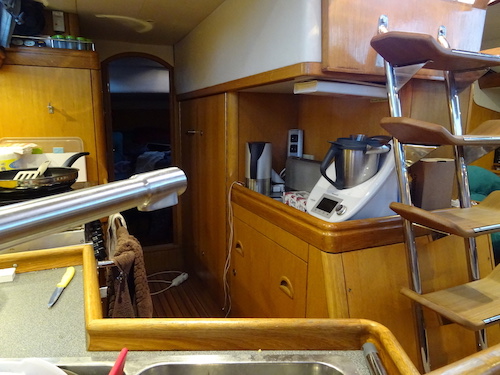

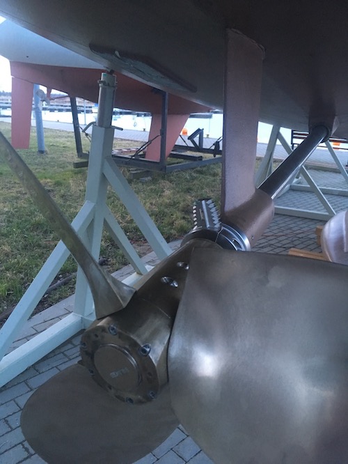

Mozna by rowniez zaprosic do dyskusji marka -O-
Zamierzałem coś napisać ale cierpię ostatnio na chroniczny brak czasu.
W mojej ocenie wszystko, co tutaj do tej pory zostało napisane, może być zarówno opinią trafną, jak i nietrafną. Wszystko zależy głównie od kupowanego jachtu i jego ceny.
Można oczywiście kupić lodówkę, której żywot producent przewidział na 5 lat, ale można kupić lodówkę dobrej marki starszą, kiedy to producenci nie "odchudzali" produktu. Warto pamiętać, że kilkanaście lat temu producenci jachtów przestali stawiać na jakość. Do głosu doszli księgowi i zaczął się liczyć głównie zysk i niska cena. Takie podejście wymusił głównie rosnący popyt i walka o klienta.

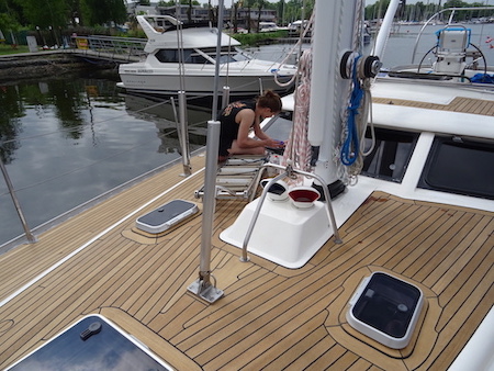

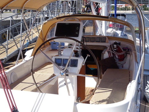

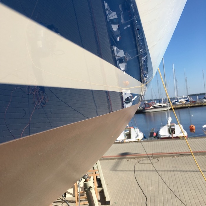

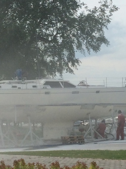

Mogę powiedzieć, że mój jacht jest jednym z ostatnich egzemplarzy Oystera, który został zbudowany według standardów, których dzisiaj już się nie spotyka. Konstrukcja kadłuba jest, jak to ktoś określił, masywna. Kil ołowiany, szpilki (a raczej szpile) z brązu. Oryginalny pokład o grubości 12 mm wymagał wymiany kilkunastu klepek i siki. Po kolejnym szlifie jest znacznie grubszy od pokładów na obecnie produkowanych nowych jachtach.
Przeprowadziłem gruntowny remont.
Kadłub: Sodowanie pod linia wody, antyosmoza (prewencyjnie) oraz Coppercoat Anti-Fouling. Wymienione zostały wszystkie przejścia burtowe wraz z zaworami. Żelkot został profesjonalnie przeszlifowany.
Pokład: Po wymianie siki i szlifie wygląda jak nowy. Wymieniłem wszystkie hatches i portlight'y, cały takielunek stały i ruchomy. Maszt został zdemontowany i polakierowany. Elektryczny siłownik genuy przebudowany, a siłownik grota i kabestany przeserwisowane. Zainstalowane zostały nowe knagi (oryginalne były za małe na mój gust) i kluzy, oraz wszystkie (12 szt) włączniki na nowe wysokiej jakości. Przebudowany został kosz rufowy i dobudowana bramka z panelem i dwoma generatorami wiatrowymi.
Silnik prewencyjne dostał mały remont. Wymieniłem wszystkie uszczelki i węże, wymieniłem wtryskiwacze, serwis pompy, wymiennik ciepła, alternatora i rozrusznika. Na koniec silnik dostał piękną nową powłokę lakieru.
Idąc dalej: Skrzynia biegów była nowa, Pełny serwis przegubu homokinetycznego, dławicy i Max-propa, dopełniły całości. Aha, Rope cutter (Ambasador) został wymieniony na nowy.
Przebudowana została winda kotwiczna (nowe łożyska, tuleje i uszczelniacze). Duży serwis otrzymały wszystkie pompy (wymienione zawory i membrany), łącznie kilkanaście pomp, wliczając w to pompy podciśnieniowe WC.
Oświetlenie zostało wymienione w całości na LED'y, łącznie z nawigacją, nowym strobo i oświetleniem pokładu. Elektronika została podniesiona do dzisiejszych standardów. Wszystkie banki akumulatorów zostały wymienione na nowe AGM'y (łącznie 1 400 Ah) wraz z ładowarkami w tym Victron z inwerterem 3 000 w, oraz monitorami baterii.
We wnętrzu wymieniona została podłoga, zmodernizowana kuchnia i jej wyposażenie. Nowa pralka. Reszta była w super stanie.
Sporo pracy miałem z instalacją elektryczną. Wyrzuciłem wszystkie wynalazki audio-video (mnóstwo starego sprzętu) i kilkadziesiąt kilogramów wyprutych przewodów. Zostawiłem tylko porządne głośniki. Poprzedni właściciel był audiofilem. Zamontowany sprzęt (audio-video) kosztował krocie w latach '80, a teraz wylądował na śmietniku.
Pozbyłem się starej odsalarki. Teraz czeka mnie montaż nowej. Postawiłem na Cape Horn Extreme.
Od poprzedniego właściciela odkupiłem za 3000 euro zgromadzone przez niego części zapasowe. Jest tego sporo (sterociągi, komplet zapasowych pomp i części zamiennych, kilka kilogramów zapasowych części do toalet podciśnieniowych, siłownik i komputer do autopilota, serwis kit do generatora i wiele innych nowych części zapasowych).
Żagle są w bardzo dobrym stanie. Wymianę planuję za kilka lat.
Kupiłem jeszcze nową Rocnę 40 kg, nowy ponton z hypalonu i nowy silnik zaburtowy, nową tratwę, AIS, EPIRB, pirotechnikę i boiler do CW.
Bez zarzutu działa i nie wymaga żadnej pracy: ogrzewanie, klimatyzacja, radar, nowy generator Onan i ster strumieniowy.
Teraz stoję na Kanarach i lista rzeczy do zrobienia jest nadal długa. Są to oczywiście już tylko sprawy kosmetyczne i ulepszenia, ale to wszystko nadal kosztuje.
Jestem przekonany, że realizacja mojego remontu pozwoli każdemu na pobudzenie wyobraźni i wyobrażenie sobie nakładu pracy i pieniędzy.
Czy żałuję?
Zdecydowanie nie. Mam świadomość tego, że pływam bardzo dobrym i bezpiecznym jachtem. Jacht jest stworzony do pływania. Pomimo 24 ton, niewiele wiatru potrzebuje, żeby dziarsko płynąć. Jest głęboko zanurzony (w sensie, że nie ma płaskiego dna) i ma bardzo niską burtę boczną. Nie boi się fali i pięknie w nią wchodzi.
No i najważniejsze. Poczyniłem ten krok szukając jachtu do podróży dookoła świata. I ten jacht bez wątpienia nadaje się do tego.
Z finansowego punktu widzenia tanio nie było, ale mam też świadomość, że gdybym chciał go sprzedać to jest ktoś, kto zapłacił by za mój jacht więcej niż kosztował mnie zakup i remont (większość prac zlecałem fachowcom).
Dla mnie niezwykle ważne jest to, że rozebrałem ten jacht na drobne części i nie ma on teraz przede mną żadnych tajemnic. Za rok ruszam dalej i nie mogę się doczekać.

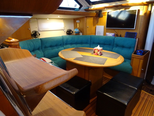

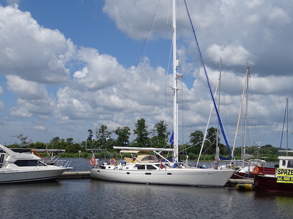

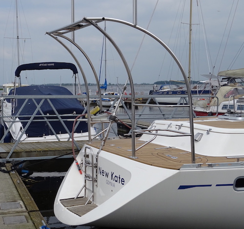

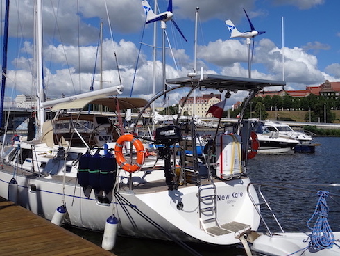

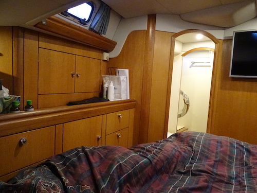

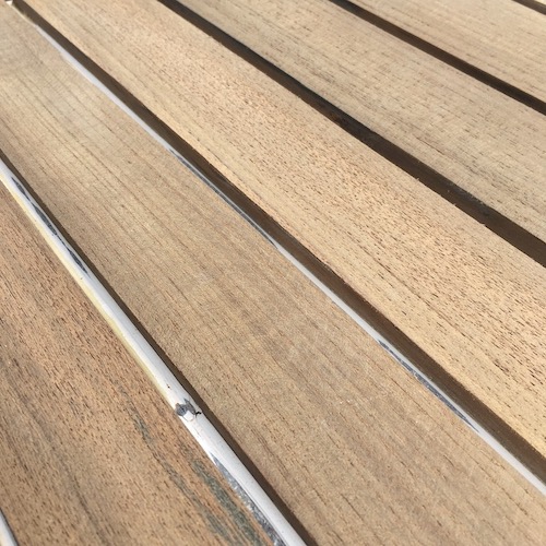

1995
