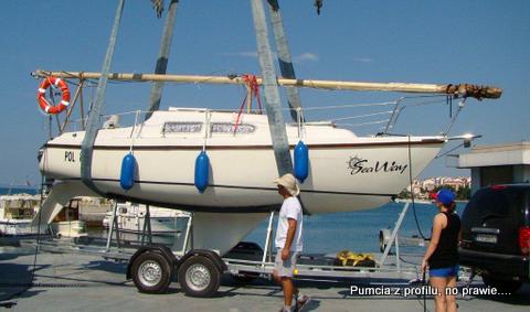

Macie zdjęcie prawie z profilu. Bardziej nie dysponuję :
DSC01727.jpg [ 26.53 KiB | Przeglądane 4926 razy ]
Jak siem komu nie podoba - to ma w RYA :-P

I nawet kibelek ma.

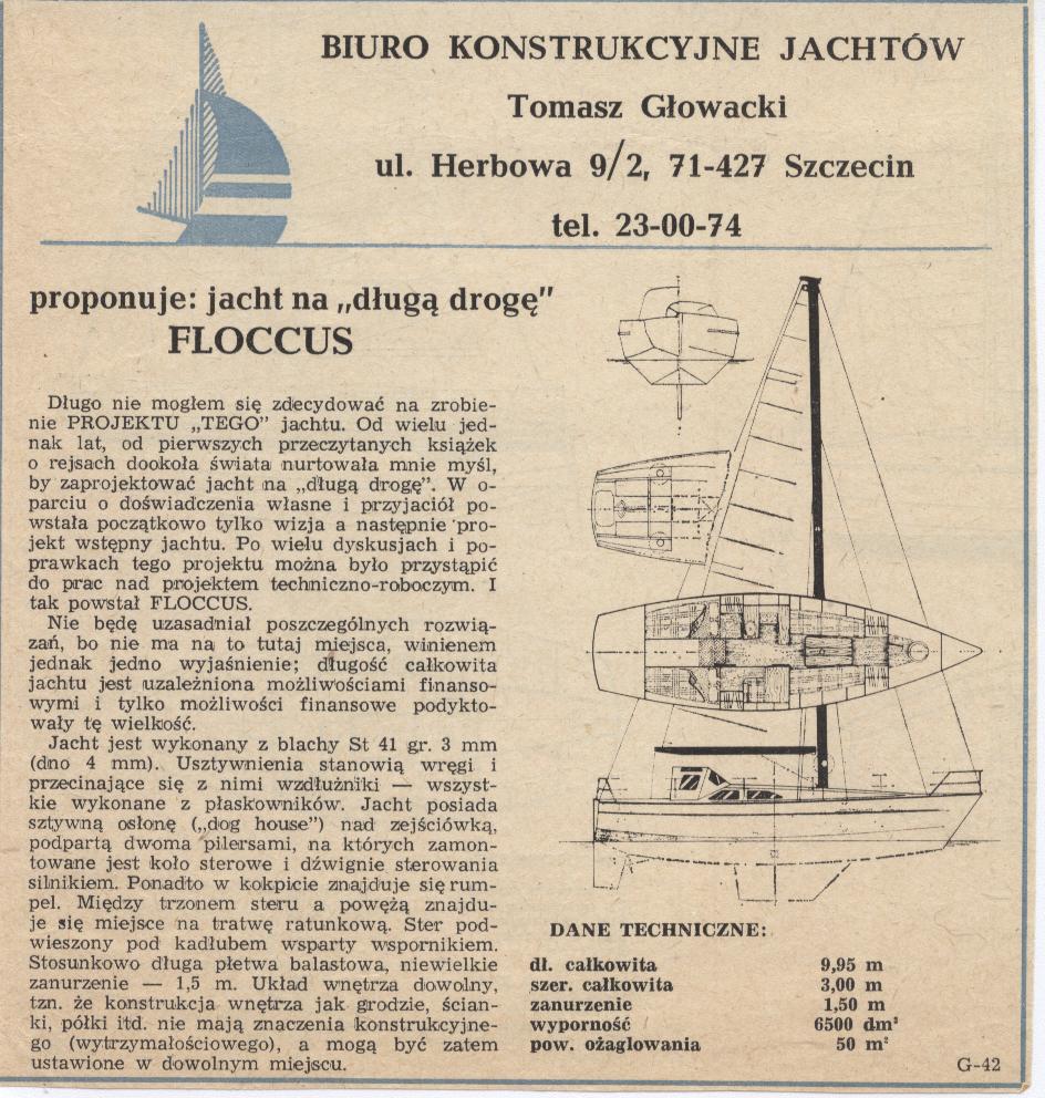

Taki projekt wynalazłem w szpargałach, chyba lata 80-te, wycinek z Żagli:
Floccus.jpg [ 195.03 KiB | Przeglądane 4905 razy ]
Bardzo ładny, bo bez szprycbudy :)
PostNapisane: 15 sty 2015, o 19:47
Na pumcie mówie czołg :D

Ale "paskuda " --- niby ta PUMCIA !! ( fotka wyżej )
Dawaj za darmoche - no dobra za dobrą flache :rotfl:
Jakieś takie........
No ale.. podobno.. "kazdapotworaznajdziea(r)matora" :-P

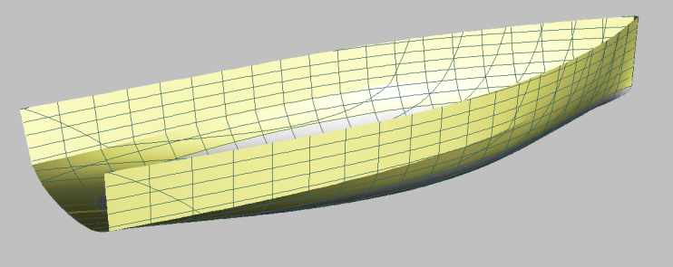

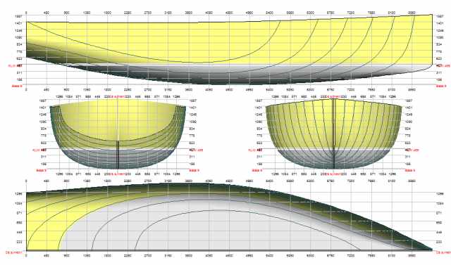

Nowy kadłub
Zadałem parametry (9 m x 3 m) do FreeShipa i wygenerował kadłub, który po wypionowaniu dziobnicy wygląda całkiem obiecująco...
9m.jpg [ 205.73 KiB | Przeglądane 4273 razy ]
Wysokość w skorupie 1,4 m!
Jakby kto chciał go sobie ulepszyć, to plik jest:
9m.fbm [68.76 KiB]
Pobrane 36 razy

jak większość porządnych klasycznych mieczówek łódek jakie znam np. Finn;
Finn_Linesplan.jpg [ 14.66 KiB | Przeglądane 4120 razy ]

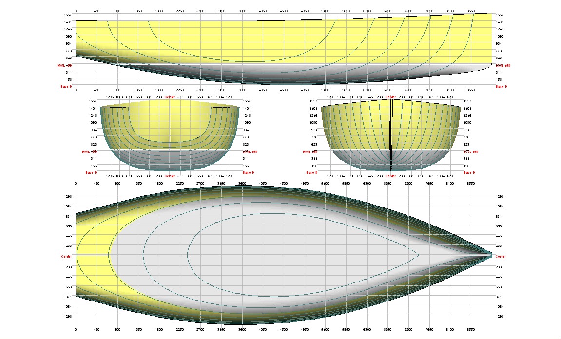

A po poszerzeniu rufy wygląda jakoś znajomo :D
jak wiekszość klasycznych jachtów pełnomorskopodobnych.
9m_Linesplan.jpg [ 29.49 KiB | Przeglądane 4120 razy ]

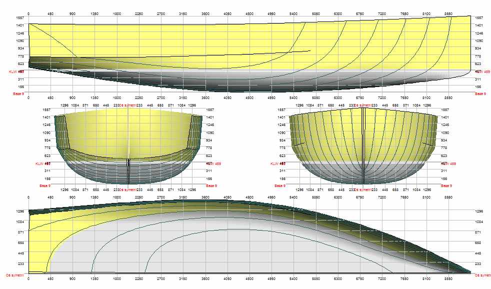

a po dorobieniu kantów wygląda jak najambitniejsze dzieła turystyczno regatowe renomowanych stoczni krajowych i zagranicznych. :rotfl:
9m RS widok.jpg [ 17.38 KiB | Przeglądane 4120 razy ]
9m RS_Linesplan.jpg [ 69.34 KiB | Przeglądane 4120 razy ]

Eee, te jeszcze bardziej ambitne poszły ciut, ciut dalej.
Mniejsze (dla młodych) wyglądają tak:
gpen2013 25.jpg [ 145.85 KiB | Przeglądane 4064 razy ]
A dla 40-latków są całkiem nawet odjazdowe...
Mach 40.jpg [ 26.09 KiB | Przeglądane 4064 razy ]
ale z Finna coś mają. :roll:

Ja piszę o wiodących stoczniach, a nie jakiś tam wyczynowym marginesie. :-P
