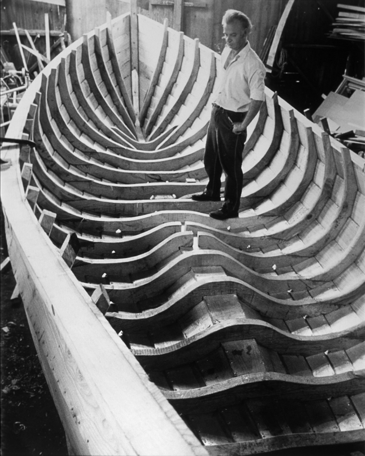

Takie cudo wczoraj znalazłem na http://forum.woodenboat.com/showthread. ... -Lofting...
DMR30b.jpg [ 368.91 KiB | Przeglądane 10236 razy ]
To angielsko-szkocka łódź typu Coble, z charakterystycznym wklęśnięciem w dnie - na wał ze śrubą - które mają nie wystawać pod dnem podczas wyciągania z morza na brzeg. Ale, ale...
mnie to się od razu skojarzyło z tunelem, Optypesymistem i podobnymi klimatami. :roll:
ps. A w tunelu OPM-a pod dziobem ma być... poprzeczne skrzydło.

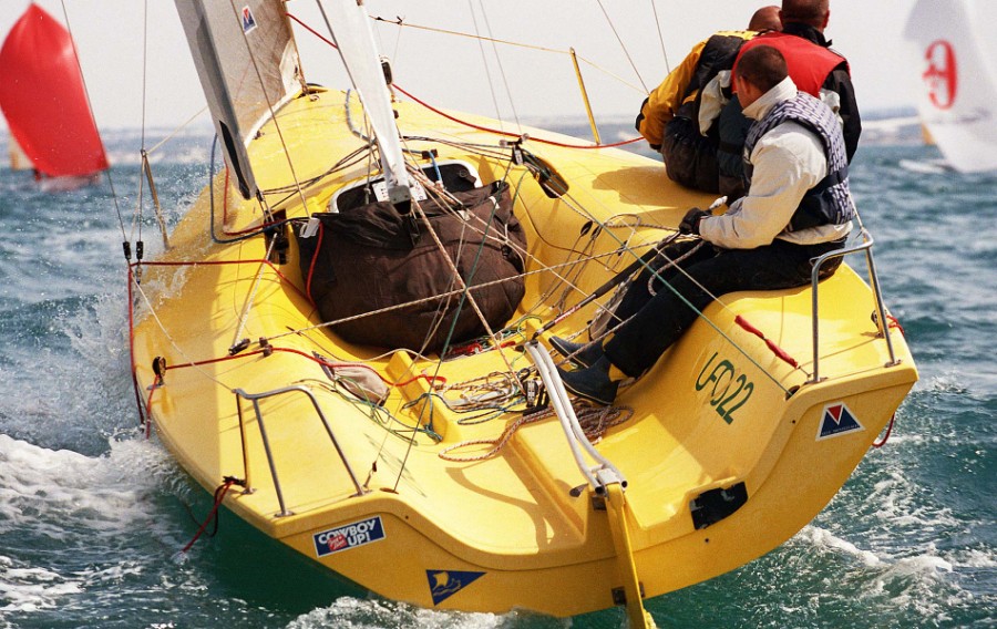

Ta łódka robi wrażenie do dziś, chociaż powstała w 1998 nadal wygląda świeżo i atrakcyjnie. UFO 22 - to klasa. Warto spojrzeć na nią jeszcze raz, by dostrzec jej piękno oraz sprytne "patenty" na pokładzie...
ufo22 3 SITO.jpg [ 181.76 KiB | Przeglądane 9149 razy ]
http://ufo22.org/boat-info/the-boat/

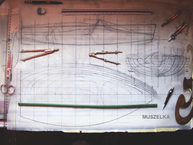

:cool:Muszelka była też gdzieś w tych latach. :D
Muszelka 500.jpg [ 50.21 KiB | Przeglądane 9103 razy ]
Tylko producent padł przed wdrożeniem.
PostNapisane: 6 kwi 2014, o 17:39
Posty: 9318
Otrzymał podziękowań: 2225
Może nazwa, choć piękna, nie trafiła w marketing. Po "ewropejsku" (Shell) to i o sponsora byłoby łatwiej. ;)
Te przekroje przemawiają, KLW/Bc = 0,74 (blisko 470-ki).
Może trzeba przeskalować na mniejszą? :roll: :cool:

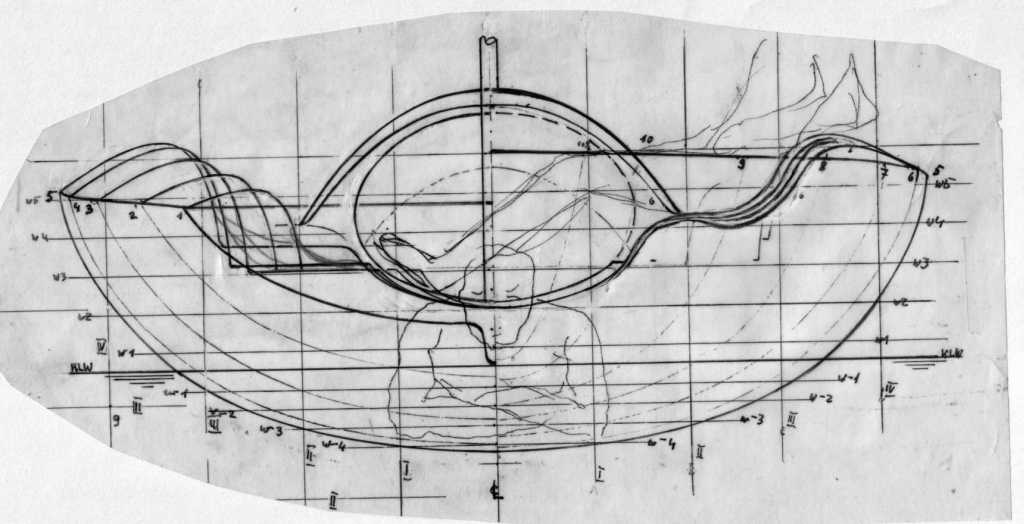

Ta nazwa była raczej związana z piosenką Jacka Kaczmarskiego "Idziemy po muszelki"
Jachcik powstawał z założeniem szybkiej żeglugi plażowej po naszym wybrzeżu, z możliwością lądowania na plażach, ale i z możliwością przetrwania kilku godzin na wodzie w najbardziej spartańskich warunkach kabinkowych np. na dryfkotwie lub kotwicy.
Wyobrazałem też sobie żeglugę w dwie osoby, z możliwością spania/ogrzania jednej w w kabince i zmian przy sterze.
Miał mieć balast, kabinę, ale być jednocześnie szybką i zwinną regatówką. :D

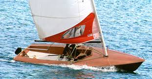

30 kg masy za 5 tys. funtów...
4 m długości, 1,4 m szerokości.
Żagiel od 5,2 do 8,9 m2.
RS Aero
A ze sklejki ile by ważył? :roll:
