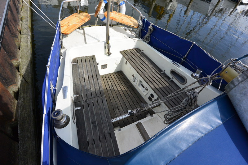

Przy okazji oglądania wyguglanych pięknych jachtów do wzdychania zauważyłem coś, co może rozwiązać problem z prawo-lewymi kabestanami.
Mianowicie deskę z mocnego drewna, do której przymocowany jest kabestan. Deska wraz z kabestanem przymocowana do zrębnicy wystaje nad półpokład i jest od dołu wzmocniona zastrzałem z pręta lub rurki.
Wówczas bęben kabestanu przesuwa się na zewnątrz burty i szoty także odsuwają się od zrębnicy. W ten sposób problem prawego kabestanu na lewej burcie przestaje istnieć. :D
Co Wy na to ?
