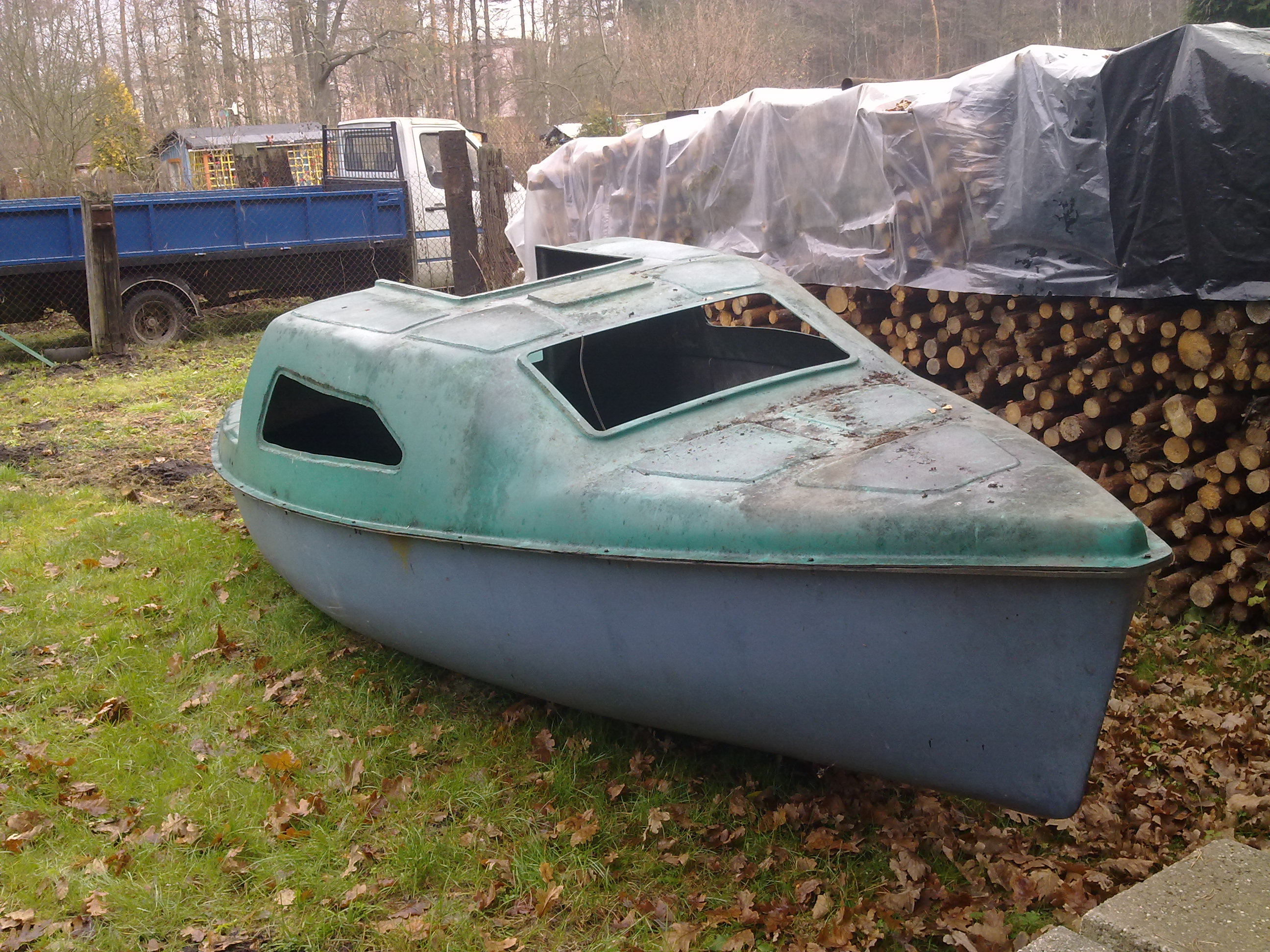

Prosze o identyfikacje skorypy wymiary długosc 4,6m szerokosc 1,8m co to moze byc za łodka i czy cos z tego jeszcze da sie zrobic

IMO to Raja. A czy da się coś zrobić to tylko na podstawie... obdukcji :D
IMHO to nie Raja - chyba że jakieś Raje miały kompletnie inne skorupy pokładu niż te na których ja żeglowałem...
PostNapisane: 2 gru 2011, o 12:33
Raja to miała ze 6m. Prędzej Kormoran.
A najbardziej to mi przypomina Plastusia z dodatkową przednią szybą :)
Dokładnie.
Raja: LOA - 5.9m, BOA-2.1m
Wygląda tak:
Opis i inne fotki tu:
http://jachty-zaglowe.pl/raja.html
Zagadkowa skorupa z pierwszego postu to nie Raja...

Sąsiad napisał(a):
Prędzej Kormoran.
Kormoran, nie ;)
http://www.nazagle.pl/typy/Kormoran-n53/
Komentarz: Kormoran wersja motorowa

Tylne pół jakby z Beza, ale przód mi nie pasuje.

Podobny do "Kaczorka", ale one były drewniane i miały dwie płetwy balastowe.....

Hmmm - w tamtym wątku pojawiają się dwie łódki - rzeczywiście niemal identyczne z obfotografowaną na tu na początku skorupą.
Tyle że tamten wątek jest....sprzed dokładnie 4 lat!

Gdzieś chyba w połowie lat 70. XX w. w Ursusie powstały projekty jachcików Władysława Zawadzkiego. Większa była Ursa (później jeszcze większa Ursa Major) na kadłubie opartym o Gigę Witolda Tobisa i mniejsze coś bardzo podobnego, do tego, co widzimy na zdjęciu. To może być Bąk Władysława Zawadzkiego, pamiętam rysunki dwóch wersji - bezkabinowej i kabinowej - i tę właśnie chyba mamy na zdjęciu.

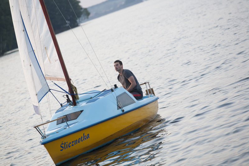

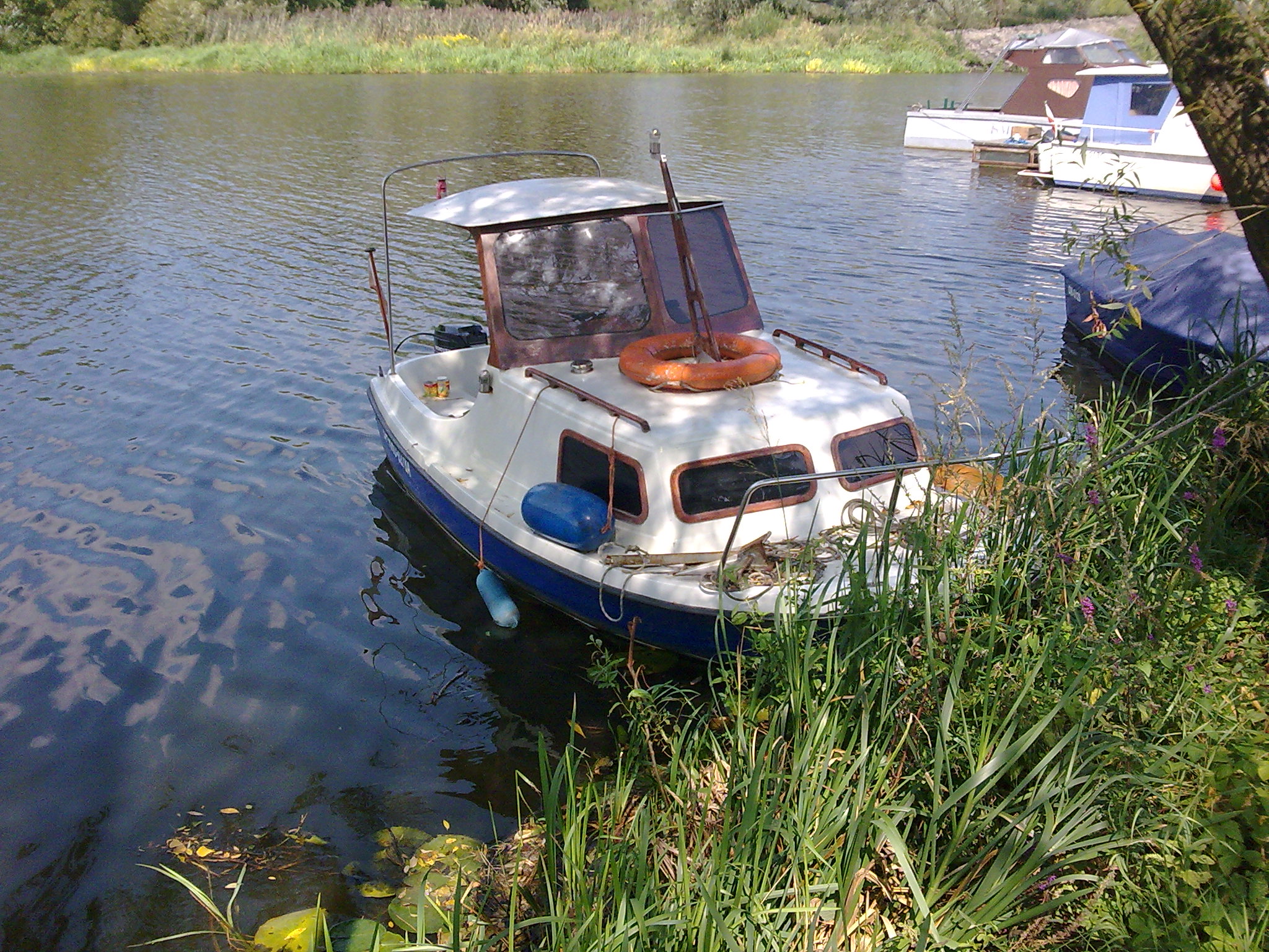

Tu na foto podobny , choć również właściciel nie potrafi ustalić jaki to typ jachtu.
Czy ktoś może wie ?
Czy ktoś może wie ?
Moim zdaniem, to też Bąk Władysława Zawadzkiego.

Dziekuje panowie za podpowiedzi mam jesze pytanie czy taki jacht jest stabilny na wodzie bo nie widze zeby był tam jakis kil czy cos w tym rodzaju i czy po odkreceniu góry spód mógłyby posłozyc jako łodz wedkarska
Wędkować będzie niewygodnie, bardzo słaba stateczność poprzeczna.

Zupełnie nie wiem skąd taki wniosek...
Ktoś - zapewne p. Zawadzki - zaprojektował stateczność kadłuba biorąc pod uwagę wysoko położony ciężar pokładu z nadbudówką i jeszcze wyżej umieszczony cięzar masztu. Uwzględnił dodatkowo moment przechylający od żagli. I nie możemy chyba przypuszczać, że projektował małą kabinówkę po to, by się przewracała...
Może nie przypadkiem łódź ma stosunek BOA do LOA zdecydowanie powyżej 1/3, hę?
Jeżeli teraz ktoś zdejmie z kadłuba ciężar pokładu, nadbudówki i masztu, to raczej nie grozi mu "bardzo słaba stateczność poprzeczna". Od razu dodam - jeśli to "Bąk" Zawadzkiego - to wg "Polskich Jachtów" Saleckiego - nie przewidziano w nim stałego balastu wewnętrznego.
BTW - w "PJ" piszą, że "Bak" ma 4,5 / 1,7m, czyli po 10 cm mniej niż podano na początku wątku...
Kształt - na ile można porównywać zdjęcie ze schematycznymi rysunkami w "PJ" - nie jest do końca podobny... Czy to na pewno "Bąk"????

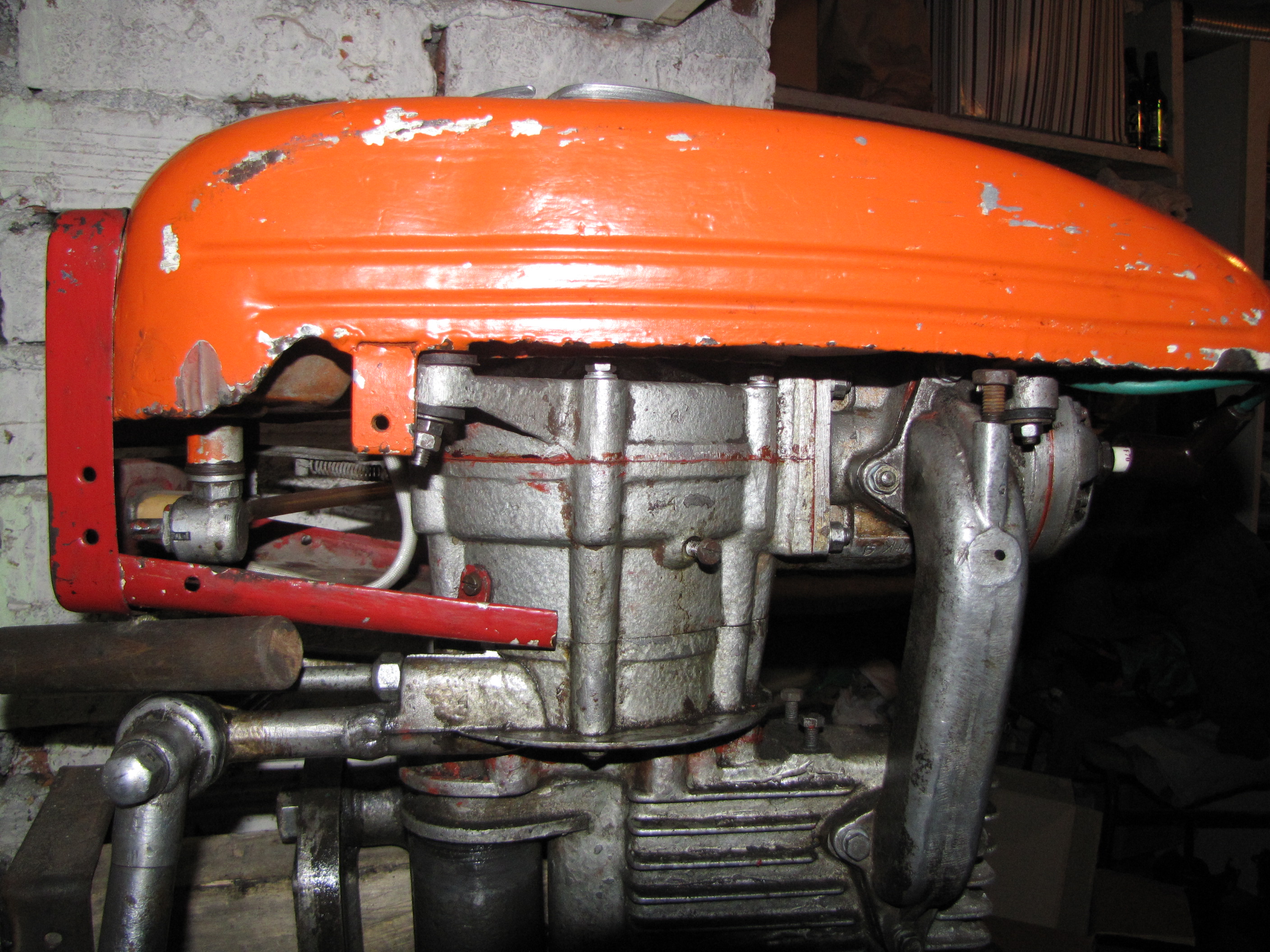

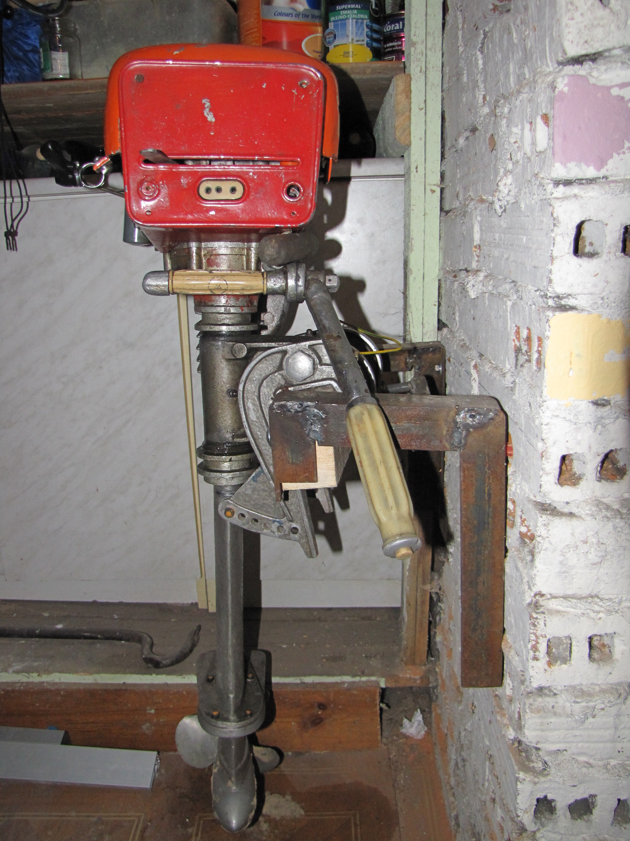

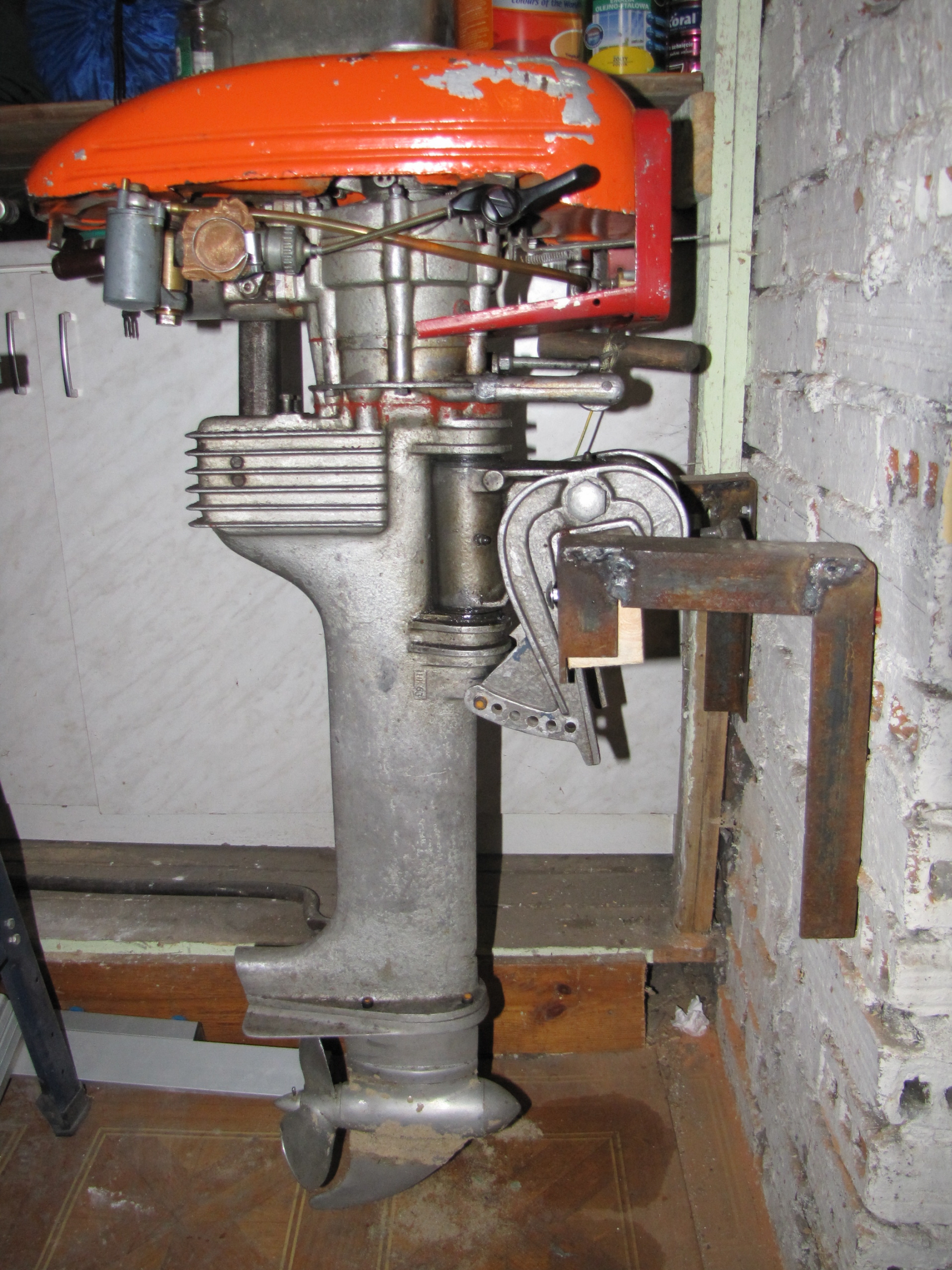

Mam jeszcze jedno pytanie posiadam silnik niesob i czy on nada sie do napedu czy bedzie za ciezki do tego jachtu bo silnik swoje wazy ale mi go szkoda bo po remoncie i by sie go wykozystało

Słuszna uwaga, źle się wyraziłem, łódka będzie czuła na przemieszczanie się załogi.
jeżeli to Bąk, to warto przedyskutować przeróbki z konstruktorem, p.Zawadzkim, tel 022 665-04-30
A którego "Niesoba" masz?
Może jakieś muzeum kupi i kupisz coś bardziej współczesnego? ;)
Anyway- zakładając, że nie masz prototypu - żaden "Niesob" chyba nie będzie za ciężki:
"Silniki produkowane były przez Spółdzielnię Pracy Moto-Stal w Bydgoszczy,której kierownikiem i szefem był inż.Niesobski.W okresie produkcji NIESOB-ów w latach 1956-1962 wyprodukowano ponad 10.000 szt. Produkowane były w różnych modelach i odmianach:
- ŁT 125 moc 6KM - tylko do łodzi turystycznych
- ŁT 125 W - silnik wyłącznie do wyścigów motorowodnych
- ŁR 125 K - silnik tylko do łodzi roboczych z krótką kolumną
- ŁR 125 D - silnik tylko do łodzi rybackich z długą kolumną
- ŁT 250 moc 12KM - silnik do łodzi turystycznych,dwusuwowy,dwucylindrowy poj.250cm³
- ŁT 500 moc 25KM - silnik dwusuwowy,czterocylindrowy poj.500cm³ (prototyp)"
Były jeszcze "Niesoby" przedwojenne, ale takiego na prawdę byłoby żal zajeżdżać...
PostNapisane: 2 gru 2011, o 18:45
Dołączył(a): 2 gru 2011, o 00:05
Posty: 5
ten na 99% robilem w nim kapitalnny remont wnetrznosci i zewnatrz wyglad pozostawia wiele do zyczenia ale na turawie sie sprawdza czesi wszystkie udałomi sie orginalne załatwic wał tłok nawet łozyska z dawnych lat moge puzniej jakies foto wrzucic czesci te same co wfm

Żeby było ciekawiej, to chyba nazwa silnika pochodziła od nazwy rzeki Niesób, a nie od nazwiska Niesobski. :) Zdaje się, że nazwisko też pochodzi od nazwy tej rzeki.
http://pl.wikipedia.org/wiki/Nies%C3%B3b

W załączeniu obiecane zdjęcia :)
Czy ktoś może wie ?
Hej masz może więcej zdjęć tej łódki "Ślicznotka"? ewentualnie kontakt do właściciela?
Czy ktoś może wie ?
Tego jachtu, o który pytasz nie ma już.
