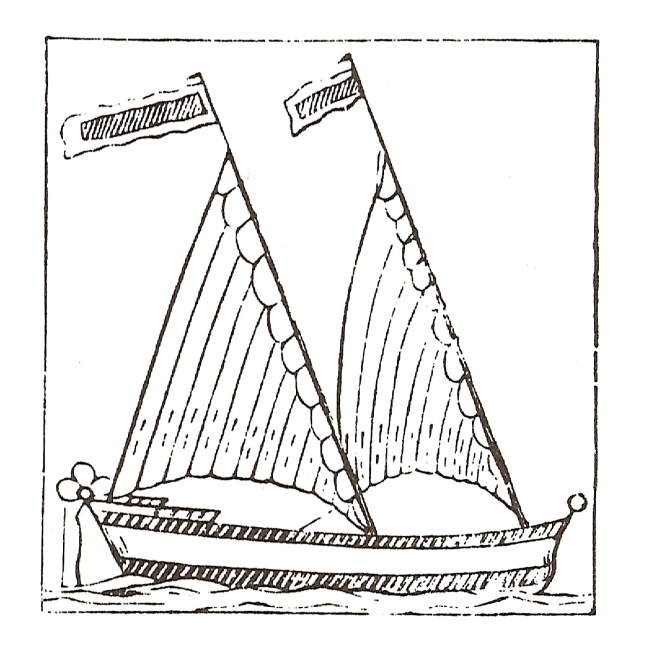

Nawiasem mówiąc, ożaglowanie bermudzkie wywodzą historycy z łacińskiego, jako uproszczenie zdatne dla małych łódek:
Bermuda_rig_-_17th_Century_woodcut.jpg [ 174.4 KiB | Przeglądane 6956 razy ]
(a z czasem i większych jak to, czego repliką jest Spirit of Bermuda)
Żeby było zabawniej, "staroświecki" żagiel gaflowy wcale nie jest dużo starszy, o ile w ogóle.

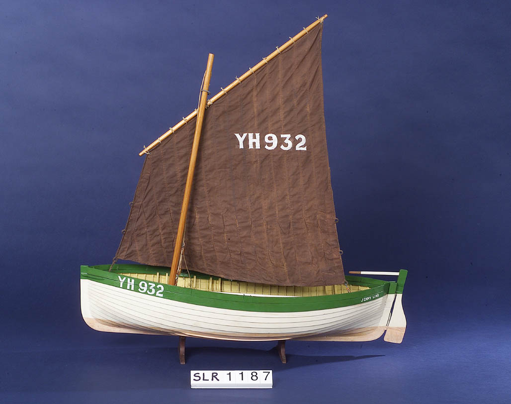

PostNapisane: 14 paź 2016, o 12:42
Ja swego czasu szkoliłem na takim jachcie przyszłych żeglarzy. Tu również trzeba było przekładać reję przy zwrocie. Była zabawa :rotfl:
SZ.jpg [ 100.39 KiB | Przeglądane 6936 razy ]

Leszek napisał(a):
na takim jachcie
Ożaglowanie dipping lug - funkcjonalnie bardzo podobne do ożaglowania łacińskiego.
Tutaj zwrot z przełożeniem rei i żagla przed masztem:
... i tutaj:
Ostatnio edytowano 14 paź 2016, o 13:39 przez robhosailor, łącznie edytowano 1 raz
PostNapisane: 14 paź 2016, o 13:26
Co ciekawe żagle były ciemno czerwone.
