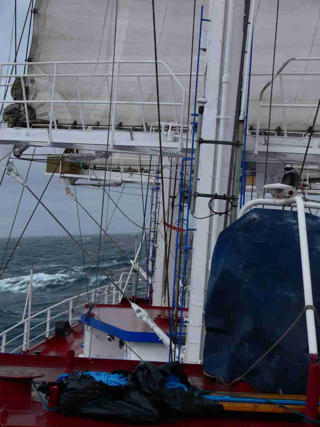

Abstrahując od zagadki - jak na Oceanii nazywacie te "kosze" na żagle? Lazy Jack?
PostNapisane: 13 mar 2012, o 12:25

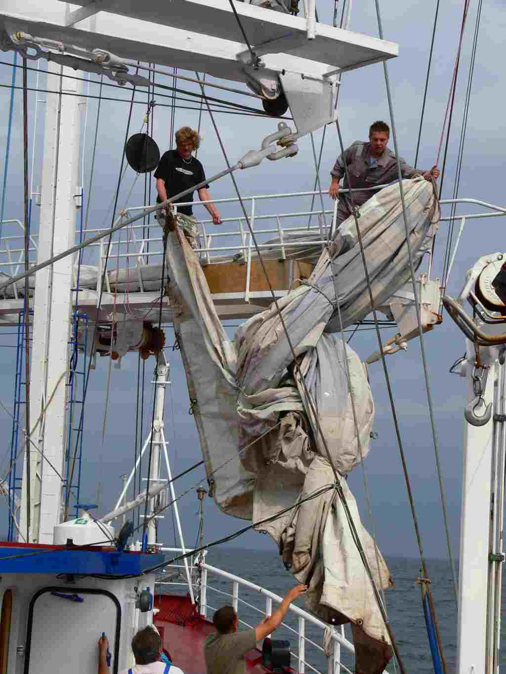

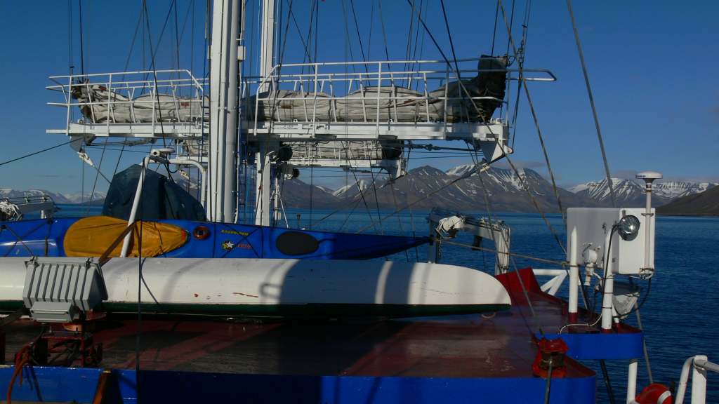

To było unikatowe i, o ile mi wiadomo, jedyne na świecie tego typu ożaglowanie. Kosz nie miał żadnej nazwy (w każdym razie takiej, którą bym znał po trzech latach na niej pływania). Maszty miały reje górne i dolne. Na dolnej rei, w koszu, leżały dwa żagle. Komplet sztormowy i zwykły. Na górnym zdjęciu widać fał i kontrafał spięte razem do rogu fałowego (lewego i prawego). Żagle były podnoszone za pomocą fałów "bez końca" nawijanych na widoczne pod reją, przy maszcie, windy hydrauliczne. Róg fałowy, i w ogóle cały lik co jakiś czas, był przyszeklowany do topenanty, po której się ślizgał. Żagiel marszowy i żagiel sztormowy, każdy z nich miał swoją topenantę. Do sterowania brasami każdy żagiel miał cztery osobne windy hydrauliczne, niewidoczne na zdjęciach i umiejscowione na pokładzie głównym dla fokmasztu i na spardeku dla grota. Za moich czasów bezan był już pozbawiony ożaglowania. Zdjęto reje dlatego, ze znacznie na statku przybyło ciężarów od czasu jego zbudowania, bramownice, pontony, wyposażenie naukowe. To również było tłumaczeniem zmiany ożaglowania na trójkątne rolfoki podczas ostatniego remontu. Każdy żagiel miał jeszcze coś w rodzaju gordingów, po których się ślizgał. Opis brzmi skomplikowanie, ale to było bardzo dobre (oczywiście na wiatry baksztagowe) ożaglowanie, na dokładkę swobodnie obsługiwane przez jednego człowieka za pomoca kilku guzików z panelu umieszczonego na platformie przed mostkiem. Obsługa polegała tylko na zwolnieniu krawatów, i do tego trzeba się było wdrapać po klamrach na dolna reję, i potem juz wszystko hydraulicznie. Po zrzuceniu żagiel wpadał do kosza i wystarczyło go tylko ściągnąć krawatami.

Komentarz: Tutaj jeden z żagli wędruje w dół do przeszycia. Zatoka Gdańska, wrzesień 2008

Komentarz: pod żaglami na Morzu Barentsa

Komentarz: widok na reje i krajobraz Istfiordu na Szpicbergenie
