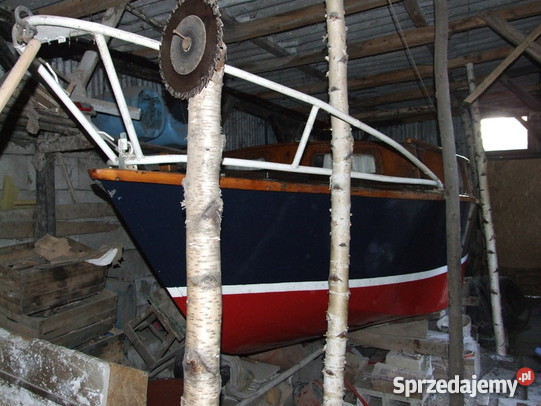

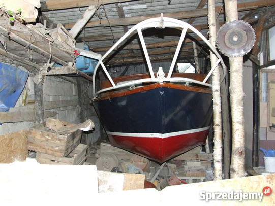

Może to ten ...
http://sprzedajemy.pl/niepowtarzalny-ja ... lsce,27511
ł2.jpg [ 77.73 KiB | Przeglądane 4043 razy ]
ł.jpg [ 73.55 KiB | Przeglądane 4043 razy ]

Wojciech 1968, tak to ta - jeszcze w Krakowie u pierwszego właściciela. MJS roboty przy niej jest od pasa aż po kolana :lol: Żagle są w b dobrym stanie. Takielunek do wymiany - naruszony zębem czasu i tu to pikuś. Kadłub pomalowany lakierem z licznymi dużymi jak dłonie odpryskami, częściowo zgniły i wy szpachlowany żywicą chyba z talkiem ale to też da się przeżyć - i tak zamierzam zmienić prawie całe poszycie kadłuba tak aby zaistniała faktura drewna i sklejki pod bejcowana na ciemno (mahoń?) no może się pokuszę o laminowanie transparentne ale niekoniecznie. Jest niestety kilka tematów których rozpoznać nie potrafię a spędzają sen z powiek.
1. 3 pary want? (na morze? no może :lol: )
2. kil? (w oryginale miecz centralny lub 2 boczne i tu bym się skłaniał - jakieś szuwary na rzeczce :lol:)
3. silnik stacjonarny zresztą nie sprawny a co za tym idzie wbudowany zbiornik paliwa - wolałbym wody pitnej :lol: (Tümler produkcja DDR niczego sobie mam już dokumentację ze str niemieckich super rozpracowaną) tylko po cholerę mi spalinowy jak chcę odpocząć :cool: jeśli już to elektryczny.
Reszta to już drobiazgi :lol: :lol: :lol:

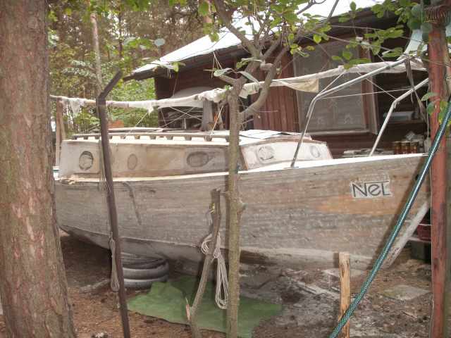

Ej Ty to Ty masz cacko!
prawie gotowe do wodowania...
nie to co moja Nel: :lol:
rys okienka m.jpg [ 55.85 KiB | Przeglądane 3928 razy ]

Przy Nel już trochę zrobiono :lol: przynajmniej lakier zdarty :lol: a u mnie do zdarcia ;). Widzę, że i Nel ma kil lub kilopodobne :lol:

Kil jest nie tam gdzie trzeba, (za bardzo z przodu)
- półpokładów brak - wybyły.
- burty przy podwięziach wantowych takoż wybyły.
Reszta - czyli wnętrze ślicznie nieustawne, :lol: ale mahoń (lity.)
tak ze dwa lata roboty :roll:
