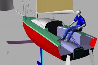

Po "Pustaku", "jacht z laska":
http://www.voilesetvoiliers.com/course- ... -allures-/
Wiecej obrazkow tu:
https://picasaweb.google.com/1180139667 ... cked=true#
Tylko 185 cm szerokosci, czyli mniejszy ciezar i duzo mniejsza powierzchnia zmoczona: 7,5m² vs 11m².
Pomysl polega na przesunieciu srodka wyporu daleko na zawietrzna... Kil jest nieruchomy.
Teoretycznie ( VPP ) lodka ma byc szybsza na wszystkich kursach i przy kazdej sile wiatru.
Wodowanie na poczatku sierpnia.
Ciekawe, co na to myszek? ;)

Czy to ten ?
Bateaux_Magazine_january_2012.pdf [1.58 MiB]
Pobrane 156 razy
9e81befd7e8571b836d6d496fc537a89.jpg [ 10.35 KiB | Przeglądane 1511 razy ]

Pewnie chodzi o poziomy miecz, dodatkowa powierzchnia oporu bocznego (przesunięta 0 90 stopni). Wyporu to ona za dużo nie ma, ale zakreśla jakby nowe, docelowe miejsce do wypełnienia płaszczyznami burt i dna. To coś w rodzaju "niewidzialnego" proa, z którego może pojawi się nowy kształt. Stopniowo, najpierw deska (przesuwna?), później na jej końcu bulb (wyporność), a potem to możliwe jest wszystko... tzn. awangarda.
PostNapisane: 20 maja 2012, o 21:50
Posty: 10937
Podziękował : 1338
Otrzymał podziękowań: 2625
Jaki tam bulb i co ma bulb do wypornosci?
Bocznego? Wypor ma olbrzymi, bo hydrodynamiczny
Bulb w środku pusty - pływak.
Ale taka płaszczyzna działa w dwie strony...
zabezpiecza przed nadmiernym przechyłem,
ale i przed jego zmniejszeniem...
Bulb - plywak? OK, rozumiem... Ale taki plywak musi wystawac za burte nawet jak nie jest potrzebny.
Z tego by wynikalo, ze nie dziala wcale!
Pisalem wyzej: Sensem tej "deski" jest przesuniecie srodka wyporu na zawietrzna, przy bardzo malym przyroscie powierzchni zmoczonej. Jak wieje slabo, "deske" sie chowa i ma sie 4m² mniej, niz konkurenci. I sporo kilogramow....
No więc po pierwsze, około roku 2004 wystosowałem do komitetu klasy Mini parę pytań o interpretację przepisów klasowych. Jako że podobne do opisanego rozwiązanie znałem od wczesnych lat 90-tych, pytałem m.in. o kwestię kluczową: jak mierzona jest maksymalna szerokość jachtu. Czy jest to największa faktyczna szerokość w określonej konfiguracji, czy mierzona jest między skrajnymi położeniami elementów ruchomych. Zilustrowałem to dla niepoznaki ;) przykładem pochylanego masztu, ale sens interpretacji jest identyczny.
W przypadku wysuwanej płetwy stabilizującej, przy szerokości kadłuba 1.8m, różnica jest zasadnicza: czy można wysunąć płetwę o 3-1.8=1.2m, czy tylko o 1.5-0.9=0.6m?
W pierwszym przypadku konstrukcja ma sporo sensu, w drugim - żadnego.
Ku mojemu rozczarowaniu, odpowiedź brzmiała zupełnie jednoznacznie: słuszny jest sposób drugi, szerokość mierzona jest między skrajnymi położeniami, zatem wysuwane części mogą wystawać po 1.5m od osi symetrii i ani centymetra dalej.
Jeżeli więc proponowany jacht (z płetwą wyraźnie wysuniętą dalej niż o 60cm) zostanie dopuszczony do regat w klasie Mini, będzie to owszem, rewolucja, ale w dziedzinie interpretacji przepisów klasowych. Swoją drogą, w ciekawym kierunku i być może pozytywna.
Po drugie, zupełnie mnie ten patent, w tej postaci, nie przekonuje. Płetwa ustateczniająca jest wysuwana, natomiast jest zaklinowana pod stałym kątem. Dla wytworzenia odpowiedniej siły nośnej, kąt natarcia powinien wynosić kilka stopni. Jest on jednak ściśle wyznaczony przez trym wzdłużny kadłuba.
W rezultacie, jeżeli łódką zakołysze na fali o te kilka stopni, to nagle tracimy całą stabilizację. W typowej sytuacji wynurzania dzioba z następnej fali po zjeździe z poprzedniej nie będziemy mieli stabilizacji przez dobrych kilka sekund. To wystarczy do przechylenia łódki o 30-45 stopni - a wtedy nasza płetwa zacznie pracować jak zwykły miecz i dawać dodatkowy moment przechylający zamiast prostującego.
Taka zabawa jest dobra w lekkim skiffie dynamicznie balastowanym przez załogę.
Ujdzie też od biedy w dużym jachcie, żeglującym niezbyt forsownie, jako sposób na zmniejszenie dokuczliwych przechyłów. Natomiast w małej oceanicznej regatówce obawiam się, że przyniesie niewielki pożytek.
Po trzecie moja obecna wersja Mini jest dużo fajniejsza :D
W przypadku tej lodki ( nazywa sie Isotop ) szerokosc po pokladzie wynosi 185 cm i sporo mniej na linii wodnej. Wedlug Dominique Pédron ( budowniczy jachtu- moze warto wygoolac - a nuz pojawi sie artykul z V&V ? ) pozwala to na deske dlugosci 120 cm... i lodka jest w budowie!
Tez jestem sceptyczny, ale zajmuja sie tym calkiem powazni faceci:
http://dynamicstabilitysystems.com/
http://www.harken.com/interviews/dynamicstability.php
Zobaczymy pod koniec lata. ;)

Te wynalazki trafią błyskawicznie na nasze "pływadła" jak rolfoki onegdaj.
Możemy je rozwinąć nawet w wersji sklejkowej. Kształty kadłubów 60 i 70 upodabniają sie do sklejkowej sharpie...
A wracając do tematu wiodącego, to wysuwany miecz można zastąpić... obrotowym.
Chowanym w koi burtowej. Ciekawe czy ktoś to już opatentował... ;)
Obstawiam, ze nie.
Swiat dazy do wygody i wygodnictwa, jesli nie wygodniarstwa. Obstawiam tez, ze nawet na "pływadła" regatowcow nie trafią... A jesli nawet, to punktowo, indywidualnie i na specyficznych regatach.

Kiedyś myślałem o bulbie balastu wytkniętej na rurce (w cienkiej owiewce) z trzema wantami:
do dziobu (watersztag?) i na baksztagi (dolne) :lol:
Ale wyobraziłem sobie jak kijek owiewki się zegnie, to gdzie walnie bulba.
Takich ekstremów można wymyślać dużo ;
a problem jest głownie realizacyjny:
to wszystko trzeba dopracować , aby nie padło z błahego powodu.
