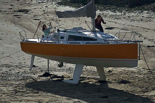

Taką ciekawostkę zobaczyłam dziś rano w marinie:
Django 7.70

TwinKeel - dosć powszechne rozwiązanie na wodach Francji/Anglii. M.in. my produkujemy jachty w tych wersjach (każdy model):
Jest to kompromis dedykowany na wody pływowe. Bardzo korzystne rozwiązanie dla wielu armatorów, którzy mogą dzięki temu korzystać z tańszych miejsc postojowych.
Żadna nowość, rozwiązanie znane od dziesięcioleci. Walory nautyczne gorsze od wersji z jedną płetwą, choć i tak współczesne jachty w wersji twinkeel pod względem skuteczności żeglugi biją na głowę wiele starszych konstrukcji np. z długimi kilami.

Chciałabym nieśmiało zauważyć, że chodziło mi tutaj o zakończenie tych kilów- z bulbami. Nigdy takiej kombinacji nie widziałam.
Nikt na to nie zwrócił uwagi?!
To jest nowa konstrucja, a nie standardowe twin/triple killers z przed wielu lat. twin, tripple itd wymyślili tubylcy - ale to nie brytyjska konstrukcja, tylko francuska.
Z moich obserwacji na pływach- największych w końcu w Europie- standardowe twin kilery pływają...kiepsko. A jak będzie pływać ten z podwójnymi sterami, baksztagami, i tymi bulbami na końcach kilów to się dopiero okaże.

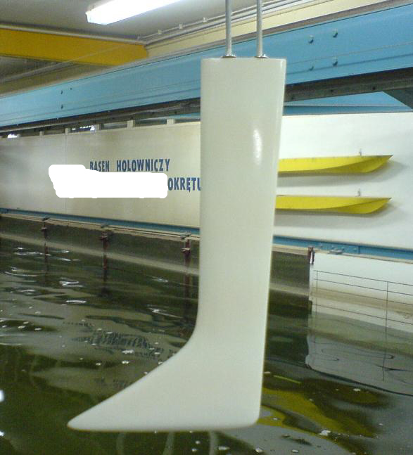

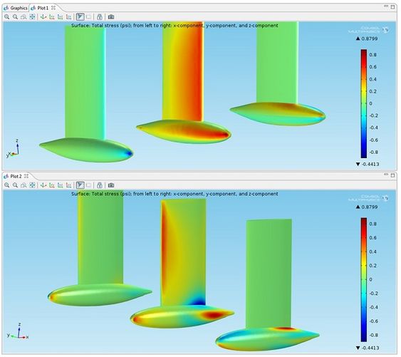

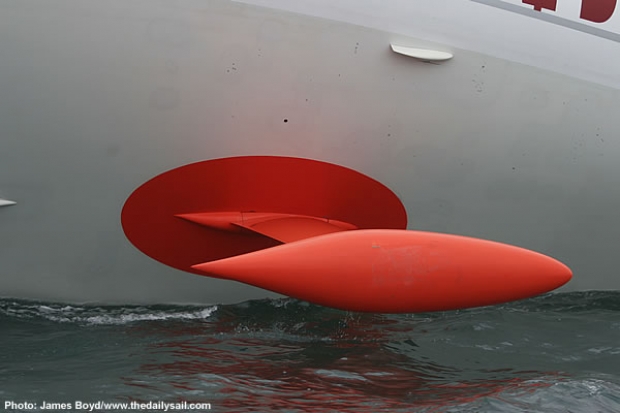

Tych bulb jest (i było) multum i od zawsze były dywagacje o wyższości zarówno bulb z wyprzedzeniem, jak i "stóp słoniowych" a także twin kilów i mono.
0795d58561c9cfb7eda576f178490b07.jpg [ 32.6 KiB | Przeglądane 9553 razy ]
Alianz z Big-Foot cors.JPG [ 118.08 KiB | Przeglądane 9553 razy ]
wydaje mi się rewolucja grubości NACA 66-018.jpg [ 117.88 KiB | Przeglądane 9553 razy ]

Anna ma rację: umiejscowienie tych cygarowatych bulb pod płetwami dziwnie wygląda. Na oko prościej by było „złapać“ je w środku (potwierdzają to obrazki z postu wyżej). Dlaczego tak jest? Może dlatego, że położenie wzdłużne płetwy kilowej musi być tam gdzie jest ze względu na zrównoważenie z żaglami. A te dwa „cygara“ pełnią też inną rolę: dają świetne podparcie gdy łódka jest na osuchu czy na kei (załączam zdjęcie, które to pokazuje – bulby są dość długie, wydaje się, że łódka stoi bardzo pewnie). Ich wzdłużne umiejscowienie musi się zgadzać z rozkładem ciężarów (z położeniem środka ciężkości łódki). Taka to uroda tych dwukilowych łódek.
Tak sobie zgaduję tylko.
Django 7.70.jpeg [ 75.37 KiB | Przeglądane 9535 razy ]
