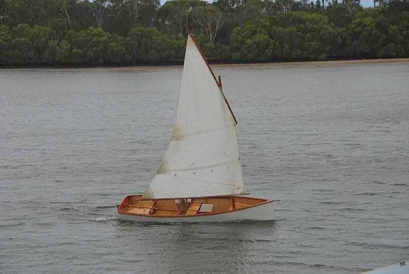

To znowu ja ! Musze sie przyznac ze nie sadzilem ze tak niewielkie zmiany powoduja az takie skutki dla zachowania sie lodzi/jachtu. Nie mam podstaw aby watpic w prawdziwosc tych wywodow ale powiedzcie co o tym myslicie-zwlaszcza o dramatycznej redukcji statecznosci !! Wolalbym aby Pan Storer sie mylil a jego Goat Island Skiff dal sie nieco zmniejszyc :) wlasnie o te 10%

Masz oczywiscie racje ale sa tez inne racje (moje) jak np komorka ktora pomiesci lodz o dl max 4.3m krotka przyczepa , prosciutka konstrukcja lodzi a ksztalt mily dla oka itp itd. Ale na chlodno i zimno masz racje.
Tomek
orawiak napisał(a):
Jeśli na prawdę interesują Cię projekty Michaela, to molestuj go, aby dokończył projekt swojego Son of Goat (długości ok. 12 stóp, czyli 3,7 m):
Niewiele znalazlem o tej lodzi -najwiecej w Woodwork forum . Pasuje mi bardzo przez prostote budowy ,otwarty kadlub i lugrowy zagiel . Jest szansa ze bedzie lekka.
Jest bardzo podobna do Pasji 375 p. Maderskiego. Dlugosc ,szerokosc, wys burty,ksztat linii wodnej,nawet rocker zblizony.Konstrukcja obu lodzi niezwykle prosta. Ale pewna wielkosc samochodow czy samolotow narzuca konstruktorom podobny wyglad i rozwiazania aby ich projekty byly funcjonalne.
Dzieki za podpowiedz o SOG !!!

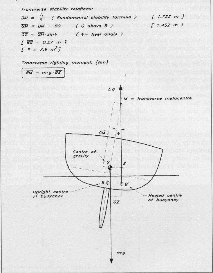

Nie, nie są. Do tego, aby policzyć stateczność potrzebujemy między innymi obliczyć coś takiego jak wysokość metacentryczną. Pozwala nam to określić potem moment prostujący. I niestety, do wzoru pozwalającego nam ją obliczyć wchodzi coś takiego, jak moment bezwładności (poprzeczny lub wzdłużny, zależnie jaką stateczność liczymy). I ku naszemu głębokiemu smutkowi stwierdzamy, że moment bezwładności (po dość skomplikowanych obliczeniach, których tutaj nie będę przytaczała) wyraża się w czwartej (4) (!) potędze wymiarów liniowych (zresztą jego jednostką są m4 - metry do czwartej potęgi).
I z tego drobnego faktu wynika, że przy dwukrotnej zmianie wymiarów liniowych (znaczy, razy 2 lub dzielone przez 2) stateczność zmienia się 16-to krotnie! (16x). Przy zmianie wyporności zaledwie 8-mio krotnej. (w pierwszym przypadku 2 do potęgi 4 a w drugim 2 do potęgi 3)
Carlos napisał(a):
Moment prostujący to jest objętość, czyli LxBxT x ramię siły (czyli współrzędna "Z" środka wyporu), czyli moment prostujący zmienia się o współczynnik 0,6561 przy zmianie wszystkich wymiarów geometrycznych o 10%, podczas gdy moment przechylający zmienia się o współczynnik 0,729. Oczywiście przyjmujemy, ze wszystkie elementy są skalowane względem jednego punktu, np początku ukł .współrzędnych umieszczonego na wodnicy na pionie rufowym lub dziobowym.
Nie wiem, skąd te "wyliczenia" ale Twoje ramię siły nie ma wiele wspólnego z tym co wchodzi do obliczeń. A tym bardziej to co w Twoim wzorze stoi przed nim.
Formalnie, moment prostujący (RM) jest równy iloczynowi masy (m), przyśpieszenia ziemskiego (g) i ramienia GZ. To ramię nie do końca jest odległością między środkiem ciężkości a środkiem wyporu... a wylicza się je dokładnie z wysokości metacentrycznej. A tą z kolei z promienia metacentrycznego, do obliczenia którego niezbędna jest nam znajomość tego nieszczęsnego momentu bezwładności w czwartej potędze wymiarów liniowych... Dokładnie promień metacentryczny BM równy jest ilorazowi momentu bezwładności w odpowiedniej osi - 4 potęga - przez wyporność - 3 potęga. Dlatego wynik wychodzi w metrach liniowych...
Niestety, fizyki się nie oszuka. Można tylko wykorzystywać jej prawa... :)
Komentarz: Dla ciekawych rys. z "Principles of Yacht Design" - BM promień metacentryczny, GM wysokość metacentryczna, RM - moment prostujacy. B i B prim na rysunku to środek wyporu przed i po przechyleniu jachtu
W małych jednostkach, jak w temacie kluczową wielkością decydującą o stateczności w czasie żeglugi, jest moment prostujący wywołany balastującą załogą, który jest dużo większy od momentu prostującego pochodzącego od wąskiego i lekkiego kadłuba.
Przemek
PostNapisane: 15 sty 2011, o 20:03
Czym jest on wywołany, to już sprawa drugorzędna... Aby policzyć moment pochodzący od załogi, też trzeba przez tą drabinkę przejść ;)

Ten cały temat jest straszny. Moniia, zanim następnym razem zaczniesz ludzi w błąd wprowadzać to się zastanów porządnie. Wiem, że można nie rozumieć czym jest stateczność, ale żeby przy tym udawać specjalistę, nie do pomyślenia.
Na rysunku, który załączyłaś jest taki niepozorny wzór: RM=m*g*GZ. Dla tych, którzy nie rozumieją tego wzoru krótkie objaśnienie. RM - righting moment (moment prostujący o którym mowa); m-mass (masa) g - gravity ( przyspieszenie ziemskie); GZ ( z kreską na górze) - ramię działania siły o której wspomniałem w swoim poście. Co prawda stateczność można też obliczać mając do dyspozycji wysokość metacentryczną, ale tą wielkość wykorzystuje się do obliczeń innych wartości. Obrazowo, to, co proponujesz to obliczanie 2+2 wykorzystując przy tym mnożenie i dzielenie i to z błędem.
Chętnie też bym posłuchał jak osobiście tłumaczysz czym jest stateczność zamiast wklejać gotowce.
Wystarczy sprawdzić gdzie leży środek wyporu dla przechyłu w którym obliczamy moment i środek ciężkości. Z grubsza to wszystko.

Carlos napisał(a):
Moniia, zanim następnym razem zaczniesz ludzi w błąd wprowadzać to się zastanów porządnie. (...)
Na rysunku, który załączyłaś jest taki niepozorny wzór: RM=m*g*GZ. Dla tych, którzy nie rozumieją tego wzoru krótkie objaśnienie. RM - righting moment (moment prostujący o którym mowa); m-mass (masa) g - gravity ( przyspieszenie ziemskie); GZ ( z kreską na górze) - ramię działania siły o której wspomniałem w swoim poście. (..)
Skoro tak twierdzisz, to może wytłumacz sam, gdzie kogo w błąd wprowadzam. Chętnie poczytam.
Ale najpierw proponuję abyś mój post przeczytał ze zrozumieniem.

Wprowadzasz w błąd twierdząc, że tamte obliczenia z 1 postu są poprawne a ja się mylę. Tak na prawdę po części też masz rację, ale nie jesteś w stanie zauważyć rozwiązań, które masz pod ręką.
Jeśli masz kadłub o wymiarach części podwodnej 1mx1mx1m i działa na niego ramię prostujące dł 1m, to powstaje moment prostujący RM=9.81Nm. Jeśli zmniejszysz wymiary geometryczne o połowę (wg twoich sugestii) to masz obiekt o wymiarach 0,5x0,5x0,5m z ramieniem prostującym też 0,5m. Jak podstawisz to wszystko do wzoru to otrzymasz wartość RM=0,613125 Nm i jest on dokładnie 16 razy mniejszy, tak, jak wg Twoich skomplikowanych obliczeń.
Tak samo są prawidłowe moje obliczenia z mojego 1 postu w tym temacie i żadnych magicznych sztuczek i dróg na około nie potrzeba. Tak jak wspomniałem obliczenia z 1 postu w tym temaci są nie do końca prawidłowe, te odnośnie stateczności.

Żeby sobie ludziska nie pomyśleli, że ten Michael Storer, to złe łódki projektuje, bo gmatwa coś o stateczności i wymiarach, to pokażę przykłady, jak ten GIS (Goat Island Skiff) nieprzewymiarowany chodzi:
słaby wiatr:
i znowu silniejszy:
i sekwencja fotek:
PostNapisane: 15 sty 2011, o 23:04
Nic nie mam do Storer'a, jego lodki zdaly wszelkie egzaminy, ale przy troche silniejszym wietrze chadza glownie polowkami, co ja tez potrafie i to bez gmatwania i kalkulacji zawilych....
Pozwole sobie postawic teze, ze skutecznosc lodki bardziej zalezy od rysunku i wyobrazni, niz zastosowanych wzorow arytmetycznych.
Za ten post autor Catz otrzymał podziękowanie od: LukasJ
PostNapisane: 15 sty 2011, o 23:10
Posty: 17804
Podziękował : 4565
Otrzymał podziękowań: 4320
Michael lubi sobie chadzać w ślizgu, a przy tym wietrze GIS w ślizg wchodzi koło połówki pewnie.
Ja bym się z tą tezą zgodził (bez dowodu), bo to działa też na moją korzyść, a na Twoją szczególnie, bo zdaje się, swoich łódek wzorami nie liczyłeś specjalnie, tylko budowałeś bez projektowania prawie o stosowaniu CAD nie wspominając nawet... A regaty wygrywasz na nich...

Carlos napisał(a):
Wprowadzasz w błąd twierdząc, że tamte obliczenia z 1 postu są poprawne a ja się mylę. Tak na prawdę po części też masz rację, ale nie jesteś w stanie zauważyć rozwiązań, które masz pod ręką. (..) Tak jak wspomniałem obliczenia z 1 postu w tym temaci są nie do końca prawidłowe, te odnośnie stateczności.
Nie po części. DOKŁADNE policzenie GZ wymaga ścieżki, którą w skrócie opisałam. Pokaż mi tą łódź, w której po zmniejszeniu wymiarów o połowę to ramię będzie wynosiło dokładnie połowę poprzedniego. Być może będzie, nie twierdzę że nie. I przy takim przybliżeniu masz rację. Natomiast wyliczenie z pierwszego postu opiera się na właściwym założeniu, że GZ ZALEŻY od wymiarów liniowych w czwartej potędze.
I to nie jest droga "naokoło" tylko normalny algorytm tego, jak stateczność jest wyliczana. Nie "przybliżana" ale wyliczana. Można przybliżać, tylko po co, jeśli jest dokładniejsza droga?
Napisałam swój post głównie po to, aby ktoś przeczytawszy to nie liczył stateczności na zasadzie którą podałeś, bo zacznie podstawiać długość łodzi, jej szerokość i zanurzenie i wyjdzie mu stateczność większa co najmniej kilkukrotnie..* I tylko tego się u Ciebie przyczepiłam, bo ramię można sobie ostatecznie przybliżać jeśli się wie co się robi.. A skoro wytłumaczyłeś o co Ci chodzi, to przyznaję że wiesz co mówisz i masz rację. Ale pisz na przyszłość o takich rzeczach precyzyjnie. Bo wg Twojego wzoru moje Mini będzie miało 6,5*3*2=39 m3 wyporności, a to tak jakby mija się z prawdą** :)
*nie wiem czy zauważyłeś, że podany przez Ciebie wzór to wyporność ale nie łodzi o której dyskutujemy a prostopadłościanu o podanych wymiarach. Rzecz sporo większa od objętości zanurzonej części łodzi. Gdybyś podał wyporność x ramię nie czepiałabym się tego wzoru.
** w rzeczywistości ma ok 1 tony (zależnie od trymu)
ps. a co do balastującej załogi - to też się liczy (z grubsza, bo zależy od masy i "długości" balastującej załogi) sprawdzając ile to przesunie środek ciężkości, powiększając ramię działania siły.

Moniia, poczytaj najpierw o stateczności zamiast wprowadzać ludzi w błąd, jak będziesz w stanie udwodnić w czym leży większa precyzja "Twoich" wzorów to chętnie poczytam, ale to nigdy nie nastąpi bo to co piszesz to bzdury. Nie rozumiesz prostych pojęć albo nie potrafisz się przyznać do błędu.
PostNapisane: 16 sty 2011, o 02:44
Pytam, gdzie wprowadzam ludzi w błąd? Bo jak na razie, udowodniłeś że sam wprowadzasz w błąd stawiając znak równości pomiędzy wzorem LxBxTxramię działania (długość x szerokość x zanurzenie wg powszechnie przyjętych skrótów) a wzorem na moment prostujący, który zawiera masę, g i ramię działania (czyli GZ).
Zapewniam Cię, że rozumiem te pojęcia znacznie lepiej od Ciebie. Jakoś do tej pory mnie nie przekonałeś, że jest inaczej. Ale ja się tym zajmuję tylko kilkanaście lat. To Ty mieszasz jedno z drugim, a gdy brakuje Ci argumentów rzeczowych piszesz o moich rzekomych błędach których nawet nie potrafisz podać i z twierdzenia o których potem się rakiem wycofujesz ("częściowo masz rację" - nadal nie wiem, co masz na myśli twierdząc że częściowo?)
Nudno się piszę ciągle to samo...
PostNapisane: 16 sty 2011, o 16:53
Dołączył(a): 2 sie 2006, o 17:30
Posty: 198
Otrzymał podziękowań: 7
Skoro twierdzisz, że stateczność wg Twoich wzorów liczy się „dokładniej”, że prosty wzór na stateczność RM=m*g*GZ jest niedokładny, a GZ się w jakiś sposób oblicza, to wprowadzasz ludzi w błąd. W obrazowym przykładzie, który podałaś załączając rysunek z książki „Principles of yacht design” wartość GZ jest zwykłą odległością pomiędzy środkiem masy a wyporu liczoną równolegle do wodnicy w danym stanie pływania a jeśli masz na myśli to, że programy komputerowe obliczają współrzędne środka wyporu całkując objętość kadłuba to oczywiście, że tak jest, ale nie o sposobach wyznaczania środka wyporu rozmawiamy a o znalezieniu wartości GZ znając już położenie środka masy i wyporu.
Natomiast przykład, który podałem miał na celu w jak najprostszy sposób zobrazowanie czym jest stateczność, nie do końca podałem wzór poprawnie, ale na celu miałem pokazanie o ile zmienia się stateczność i zrobiłem to prawidłowo. Co więcej podałem później prawidłowy wzór na moment prostujący.
Cały czas twierdzisz, że żeby policzyć stateczność trzeba policzyć metacentrum, moment bezwładności, którego też nie sprecyzowałaś, bo momentów bezwładności może być wiele. Następnie stwierdziłaś, że ramię siły o którym ja mówię (GZ) nie wchodzi do obliczeń statecznościowych, ale mogłaś mnie nie zrozumieć więc zostawmy ten wątek.
Ale najśmieszniejsze w tym wszystkim jest to, że stwierdziłaś, że wartość GZ nie jest odległością pomiędzy środkiem masy a wyporu, ale nie potrafisz określić czym jest dokładnie. Sama nie rozumiesz co piszesz, a z tego co piszesz jasno wynika, że nie wiesz nawet czym jest moment.
Z kolei to co Ty zrobiłaś, to stwierdziłaś, że podane przeze mnie wartości są błędne, a autor artykułu ma rację i co śmieszniejsze teraz unikasz tego stwierdzenia i kierujesz dyskusję na zupełnie inne tory.
Nadal czekam aż udowodnisz, że to co mówisz jest prawdą, co nie nastąpi, a jutro jak tylko będę miał dostęp do skanera wrzucę na forum kilka stron z moich notatek z wykładów z hydrostatyki, żebyś sobie mogła przypomnieć to i owo.
