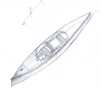

Dane podstawowe:
Długość – 450 m
Szerokość – 0,80 m
Załoga - 2 osoby
Ożaglowanie - 3 m2
Zanurzenie maks. – 0,35 m
Akwen:
Rzeczki, kanały – wiosłach,
Rzeki (np. Odra), jeziora, rozlewiska – żagiel
Budowa:
Dno – sklejka grubości 6 mm
Pokład – sklejka grubości 4 mm
Burty – deski sosnowe grubości 15 mm
[size=9][ [i][b]Dodano[/b]: Sob 07 Kwi, 2007 21:06[/i] ][/size]
Czy ktos moze mi powiedziec dlaczego widac zdjecia dopiero po zalogowaniu, a tak sa niewidoczne.
M2-1.jpg [ 86.92 KiB | Przeglądane 13428 razy ]
M2-2.jpg [ 98.28 KiB | Przeglądane 13409 razy ]

Mi się podoba. Tylko nie wiem po co na burtach te dechy. Sklejka 6mm była by wsam raz. Pokład zresztą też mógł by być z 6mm, bo czwóreczka jest strasznie mięka. Przy wycinaniu dna i pokładu zwróć uwagę na odpowiedni układ słoji na sklejce. Tak na oko to wydaje mi się kiepsko zrównoważona żaglowo, no i ster pewnie ciut za mały. Zrezygnował bym też z tego przewężenia w kokpicie, zbędna komplikacja, zamiast tego wąskie półpokłady, żeby można było wygodnie usiąść na balaście. Przy nieco sprawniejszym takielunku mogło by być nawet dość szybkie:-) Na pewno przysporzy dużo frajdy na żaglu.

Przemek widzisz szkice po zalogowonia ??? Jak to super. Mam nadzieje, ze inni tez ;-)
Deski sosnowe, ze wzgledu na technologie bez grama zywicy. Poklad i dno zostana przymocowane na klej i gwozdzie do burt, a calosc zostanie polakierowana.
Pozdrawaim

1. Właśnie o to mi chodzi. Większe akweny chce pokonywać na żaglu, a małe rzeki i kanały praca własnych rąk.
2. Jeśli chodzi o budulec to musi być koniecznie drewno. Całość faktycznie może być cięższa ale ma w sobie to coś, czego trudno doszukać się w plastikowych wydmuszkach ;-).
3. Głównym argumentem dlaczego ma być drewno jest sama budowa – „amatorska” (podstawowymi narzędziami w przydomowym garażu)
4. Dlaczego chcesz zrezygnować ze skrzynki mieczowej ??? Ciężar dwóch mieczy bocznych + łącznik (nie wiem jak fachowo sie nazywa) będzie porównywalny z jednym w skrzynce (pod warunkiem, że nie będą plastikowe)
5. Gafelek czemu nie, tylko nie pasuje mi bomik nad głowa. Płynąc na żaglu chce się czuć komfortowo, bez obaw o głowę.
6. A co sądzicie o rozstawie ławek w kokpicie nie są zbyt blisko lub daleko ???
7. Pytanie do sindbad-a. Widziałeś kiedykolwiek piękne konstrukcje Pana Plucińskiego ???. Jeśli nie to odsyłam do lektury na www.sail-ho.pl ;-)

Mrozziu. Co do twojej technologi jest ok, ale wydaje mi się że dużo lepsze będzie szycie i klejenie. Na pewno wszystko będzie dużo lżejsze i co najważniejsze przy budowie ze sklejki zabezpieczy sztorce przed działaniem wody.
PL_maniek napisał(a):
mrozziu -kajak z drewna, czy sklejki to nie jest zbyt dobre rozwiązanie, CIEZAR !!!
Wręcz przeciwnie. Kajak ze sklejki może być lżejszy.
wykonaj ze sklejki gr 6 mm 2 boczne miecze Holenderskie, lub zaadaptuj 2 pióra od wioseł ( proste nie wklęsłe). Pomyśl o zmianie rodzaju ożaglowania, proponowane przez Ciebie ( stosowane w kajakach typu Neptun, Jantar) jest nie efektywne, proponuję Ci wykonać grota gaflowego, z maksymalnie podniesionym gaflem, maksymalnie do 3 m2, ( lepiej 2,5 m2) oraz mały 1m 2 foczek.
Można i tak. Ja jednak w przypływie dobrego humoru, wolał bym smukły miecz szybrowy, Kadłub typu głębokie V, sprawny takielunek od deski i do tego jeszcze skrzydełka po bokach do balastowania jak w skifach :-))) No i mamy najszybszy bolid na jeziorku :-))
A tak poważnie to może warto pomyśleć nad zwiększeniem szerokości np do 100cm, i sprawnym takielunkiem typu slup. Podobne łódki robił Pluciński, i u niego szukaj aspiracji. Najwięcej jednak zależy od zamierzonego sposobu pływania, czy więcej na wiosłach, czy na żaglu.

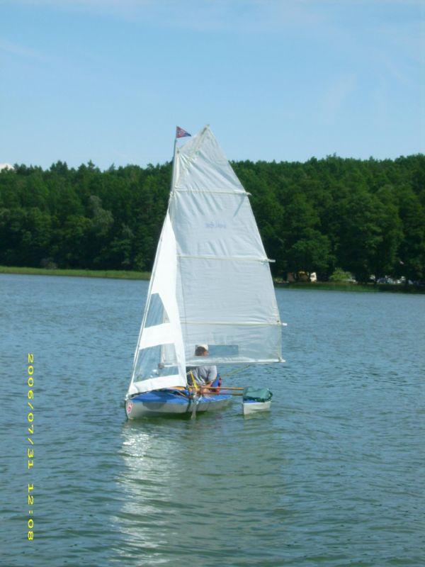

Popatrz co ten Helmut wymyślił:
kajak.jpg [ 56.87 KiB | Przeglądane 13377 razy ]
Biały Wieloryb czyli...
(Marek Popiel)
http://whale.kompas.net.pl

PostNapisane: 11 kwi 2007, o 14:12
Umiejętnie połączył postęp z wiedzą przodków. :wink:

Waga:
Z moich skromnych obliczeń wyszło mi, że:
Kajak – burty z desek - 0,23 (średnia wysokość deski) x 0,014 [0,015] (grubość) x 9,2 (długość burt) x 550 kg/m3 (ciężar objętościowy sosny) = 16,3 - 17,4 kg
Kajak – burty sklejkowe: sklejka 0,23 x 0,006 x 9,2 x 650 = 8,5 kg + żywica (100 g/1mb) – 19 mb = 1,9 kg + mata 300 g/m2 = 0,5 kg + wzdłużniki burtowe 12 x 20 mm = 0,012 x 0,024 x 9,2 x 550 = 1,3 kg. Całkowita masa = 12,2 kg
Różnica miedzy burtami z desek a sklejkowymi 4,1 – 5,2 kg
Samo laminowanie to bułka z masłem, problemy pojawiają się przy szpachlowaniu (nie musze chyba nikomu opowiadać czym to pachnie, a raczej ile czasu i nerwów pochłania ;-))
Do całkowitego ciężaru kajaku należy doliczyć:
pokład – sklejka grubości 4 mm = około 3,8 kg
dno - sklejka grubości 6 mm = około 7,2 kg
stępka - 20 x 20 mm = około 1,0 kg
ławki – 1,5 kg
wręgi (sklejka) – 0,5 – 1,0 kg
skrzynka mieczowa + ster + miecz = 3 kg
Szacunkowo kajak będzie ważył 35 kg (w maksymalnym zestawieniu)
Gelorad:
Skrzynka mieczowa bez żywicy ? np. Arda
Rzeczywiście pewnym wyczynem mogą być deski długości 5 m i 30 cm szerokości, ale 10 – 15 cm (po odpowiednim sklejenie) myślę, że dostanę bez problemu
