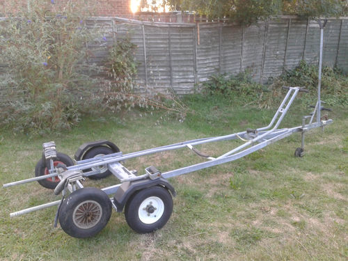

Witam,
Na początku chciałbym się przywitać. Z racji zakupu lodzi, pewnie częściej będe zaglądał na forum. Jeżeli wybrałem złą kategorię proszę o przeniesienie do odpowiednijej. Przymierzam się do zakupu lasera bahi i chciałbym się poradzić bardziej doświadczonych osób w transportowalniu lodzi, czy ta przyczepa - http://www.lodziekajaki.pl/index.php?pa ... t&Itemid=1 się do tego nada. Tego lasera mogę kupić z wozkiem slipowym więc dodatkowe pytanie czy będe mógł załadować wózek i łódź na moją lawete. Do przejechania będe miał około 400km.

Współpraca przyczepy i wózka slipowego w kraju, w którym to jest bardzo popularne wygląda tak, jak na zdjęciu. Bez przyłożenia wózka do tej twojej przyczepki nie będziesz wiedział, czy będą do siebie pasować.
Na twoim miejscu rozejrzał bym się za przyczepą do wożenia samochodów. Masz wózek slipowy wiec wciągnięcie całego zestawy na lawetę nie będzie problemem. Laweta ma wiele zastosowań a przyczepa podłodziowa tylko jedno.
przyczepa.JPG [ 52.73 KiB | Przeglądane 2130 razy ]

Przymierzyłbym zakupiony wózek do konkretnej przyczepy. Do jednorazowego transportu zakupu wystarczy dłuższa przyczepka z wypożyczalni po zdjęciu plandeki. Kadłub tego Laserka dwie osoby bez problemu podniosą i postawią na wózku wstawionym na przyczepę.

Tego samego. Do jednorazowego transportu wystarczy zwykła przyczepa. Wstawiałem na taką Lasera bez osprzętu. We 2 chłopa. Bez problemu.Umocowany wózek robił za kołyskę. Nie wstawiasz łódki z masztem i resztą. Zresztą możesz pochylić przyczepę wziąć dwa kawałki deski i wtoczyć wózek z kadłubem jednoosobowo. Skądinąd założę się że pływałem łódką którą kupuje Nojis.
A sugeruję zwłokę z zakupem przyczepki całkiem poważnie - pod wpływem twojego zdjęcia - to optymalne rozwiązanie dla kogoś kto zamierza wozić łódkę /jeśli tylko raz po zakupie starczy zwykła przyczepa/ bo wodowanie Lasera z przyczepy za samochodem to lekki przerost formy, ręcznie na lekkiej nawet przyczepie mniej poręcznie. Tyle że albo trzeba kupić komplet albo wózek do przyczepki przymierzyć i pokombinować coś samemu. Przeto ja bym przyciągnął łódkę do siebie te 400 km na zwykłej przyczepie czy lawecie a potem mierzył wózek do oferowanych przyczepek.
