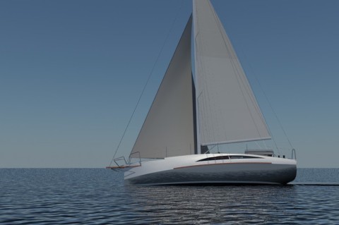

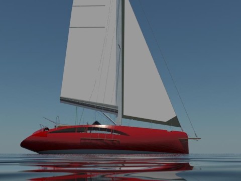

Na zaprzyjaźnionym forum omawiany jest/był* najnowszy projekt
młodego designera Roberta Bednarczyka o nazwie BRJ-39 ,
cache_2434792841.jpg [ 20.44 KiB | Przeglądane 9231 razy ]
(*był, bo chyba już go tam wielcy i zamordyzatorzy zatłamsili)
http://www.sailforum.pl/viewtopic.php?t=17182

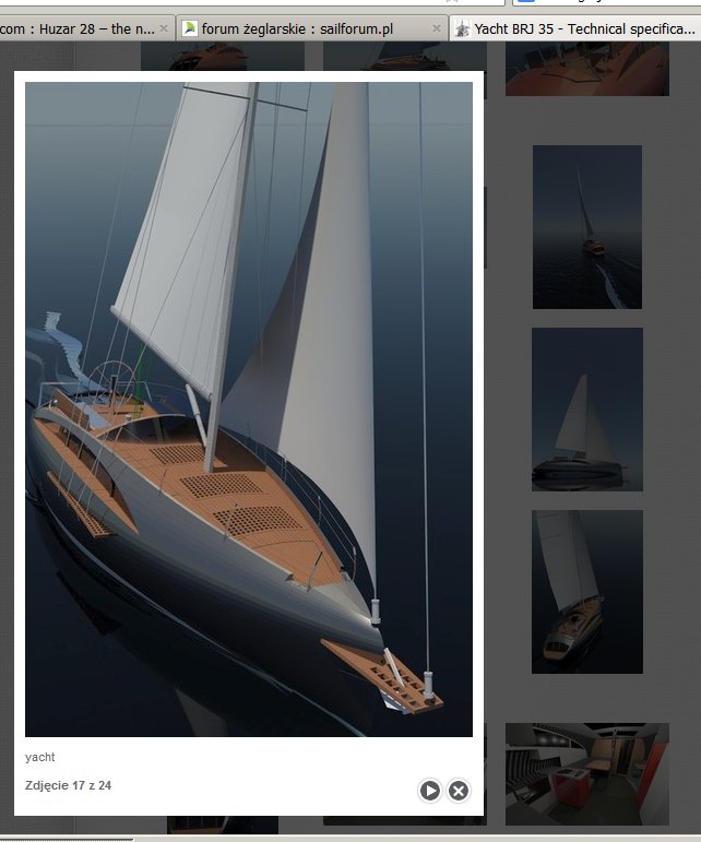

Dla mnie ciekawszy jest jego poprzedni projekt BRJ-35 (i kilka innych koncepcji), pozwalam sobie rozpocząć dyskusje:
cache_2434792858.jpg [ 20.91 KiB | Przeglądane 9231 razy ]
Na pierwszy rzut oka jachty są bardzo designerskie (nie lubię tego słowa w dzisiejszym jego znaczeniu.), ale są po prostu inne.
Może nie tak odjechane jak sławne na świecie nagradzane łódki Wojtka Wesołka,
ale jednak idące dużo dalej w przyszłość niż to co widzimy w produkcji większości naszych stoczni.
Widzę w nich (tych BRJtach) powinowactwo zawodowe; śpieszę pokazać , a i pogadać razem z przyjaznymi oftopowiczami na temat ich (i nie tylko ich) przyszłośći.

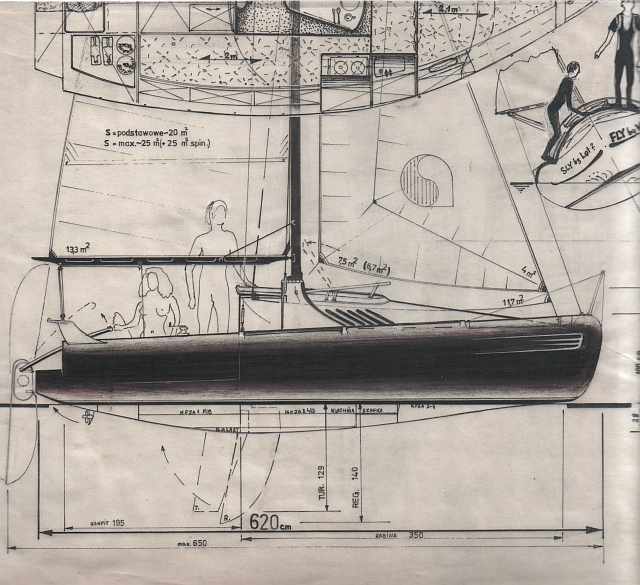

A dlaczego czuje powinowactwo? - pokazuje ten rendering:
Clipboard01.jpg [ 65.11 KiB | Przeglądane 9231 razy ]
Ci co znają np. mojego VIPa sami się domyślą :rotfl:

Znaczy mię siem nawet podoba, jak długo nie opuszcza zieziorek mazurskich. Znaczy siem ten dziób typu wbijak nasiębierny - na sam widok otrzepujem siem z wody :mrgreen:
A tak poza tem?
Nie to ładne co ładne, a co o oczopląs panienki we w marinie jeziornej przyprawi. :-P
I obawiam siem że tylko o to tu idzie... :-(
A przecie moglibyśmy porozmawiać o tym jak pływa, jak się obsługuje, czy jakie ma parametry techniczne, jak z wygodą wnętrza, jak z wytrzymałością i trwałością konstrukcji - a nie o nowatorskiej sztuce rysunku że to łuczek w górę a nie w dół, cień siem po burcie kładzie od tyłka wprzódy, nie zasię odwrotnie i takie tam duperele "artystyczne" :-?
Papir wszystko przyjmie, o czym tu gadać. Ale można:
Na zaprzyjaźnionym forum Robert Bednarczyk napisał(a):
Chyba nie chcesz powiedzieć ze narysowałem Modny jacht. Przecież wszyscy go krytykują za to że jest inny.
A może potrafisz pokazać mi coś innego w „tej modzie”
No a tu właśnie nic innego "w tej modzie" nie widzę, ot taki dzisiejszy modny design. Otworzyć jakiekolwiek pisemko ilustrowane. Te łuczki, podwójne stery, pionowe dzioby. Sama moda i udawanie regatówek z telewizji.
Żeby ten łódek był rzeczywiście inny... ale nie jest.
Disco Polo.

A mnie się podoba koncepcja. Pokład bez nadbudówki jest bardzo ciekawym rozwiązaniem. Genarelnie to bardzo ciekawa kontynuacjia Kumki IV Sołtyka.
De.... cośtam też nawet niezła.

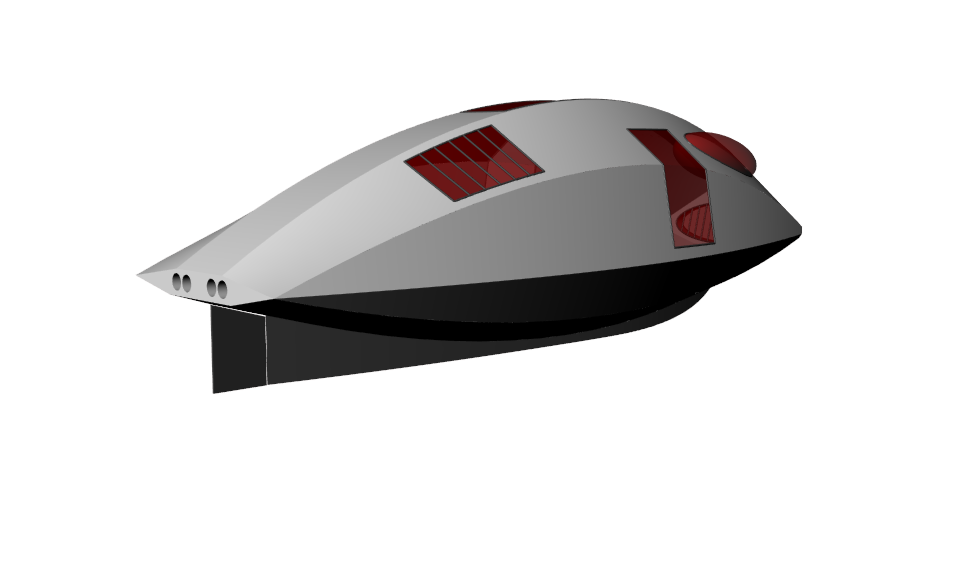

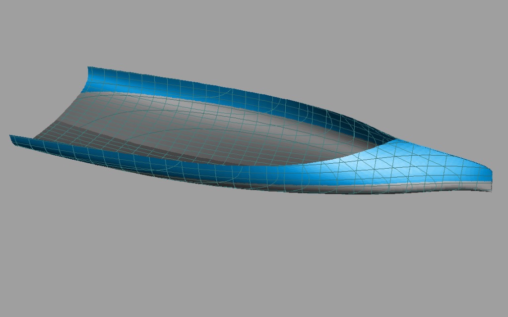

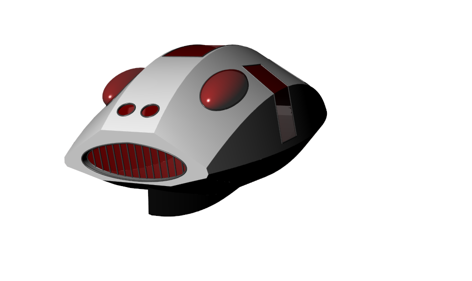

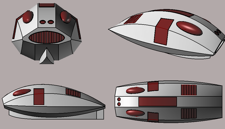

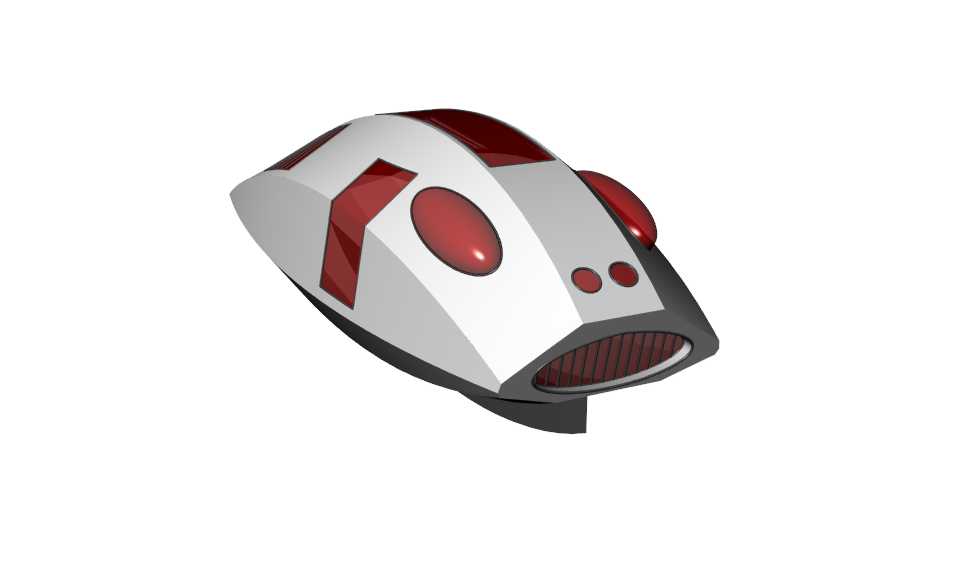

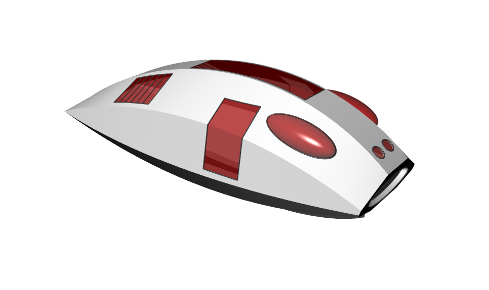

A ja też mam coś alternatywnego :) tyle że bez żagla.
Hausboot z alu dla odważnych.
7m długości, 3m szerokości pełna wysokość stania.
HB.PNG [ 83.23 KiB | Przeglądane 8907 razy ]
1.png [ 89.73 KiB | Przeglądane 8907 razy ]
2.png [ 93.48 KiB | Przeglądane 8907 razy ]
3.png [ 68.25 KiB | Przeglądane 8907 razy ]
4.png [ 89.11 KiB | Przeglądane 8907 razy ]
ŁJ

Gwiezdne Wojny ? :rotfl:

Miałem to samo skojarzenie ;)

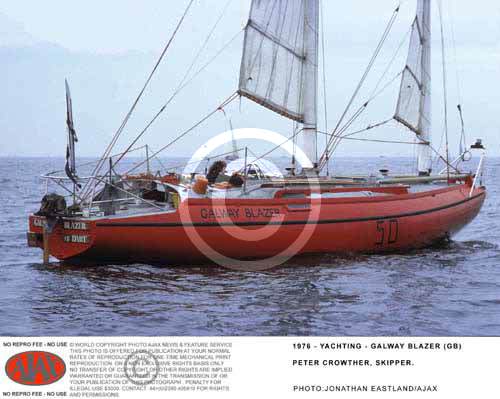

Aerodynamika jest jedna, to tylko prędkości są inne ... a i priorytety :D
A ten: dziób nasiębierny: ładne :rotfl:
Tyle że gdy kadłub jest wysoki to nie tak łatwo nabrać,
a gdy dziób jest wąski to lepiej taki ( na Hornie z wiatrem) niż zwykły:
Zelazko rozw.jpg [ 59.34 KiB | Przeglądane 8001 razy ]

RyśM napisał:
Co zaś - i czy cokolwiek - projektant chciałby osiągnąć tym kształtem przecie nie wiemy. Poza tym że osiągnął mniej wygodny pokład...
Projektując jachty o zacięciu regatowym zawsze dochodzi do konfrontacji krawędzi burty z pokładem, oraz dziobu po obu burtach:
i ni jak nie wychodzi, żeby były pozytywne w pływaniu pod wiatr.
Zdążyli to zauważyć nowocześni konstruktorzy Pucharu Ameryki, a także częściowo ci starzy z oceanicznych regat.
Galway Blazer.jpg [ 31.31 KiB | Przeglądane 7779 razy ]
nie wspominając o rodzimych projektach: np. wyskakujących z lodówki :-P
Vip 11.jpg [ 43.72 KiB | Przeglądane 7779 razy ]
A suchszą żeglugę czasem można uzyskać rozkładem ciężarów, jeśli już nie kształtem dolnej części dziobu i rufy, ale współgrających z falą: :D
skok boat.jpg [ 82.29 KiB | Przeglądane 7779 razy ]

Galway Blazer miał jechać z wiatrem, jakoś tak mie siem zdaje ;) a też trudno mówić o projekcie skoro był jeden sztuk, gdzie szło o rezygnację z klasycznej nadbudówki dla bezpieczeństwa przy wywrotkach. I to, rozumiem, jest rozsądny powód - nie żaden design :cool:

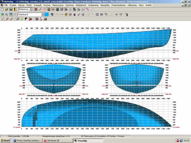

RyśM napisał(a):
A co zatem rzeczesz o "kształcie dolnej części dziobu i rufy, współgrających z falą" u BRJ? (by nie wspomnieć o "zacięciu regatowym" ;) )
Rufę widzę wysoko, a już samo to daje możliwość skupienia wyporności bliżej środka jachtu - a bliżej to oznacza mniejsze wyporności dziobu i rufy ...
Co z kolei pozwala na zmniejszenie powierzchni zmoczonej.
Jeśli w sztormowaniu skupienie ciężarów pomaga w zachowaniu na fali, to skupienie wyporności także powinno to robić.
Inaczej szlupy ratunkowe; kutry; czy "Coliny" byłyby długie a nie pękate.
Szukam rysunków które niedawno pokazywałem z różnymi krzywymi wypornośći i opisem jak to wpływ a na opory czołowe jachtu, ale nie pomne gdzie je dałem (na forumie) natomiast znalazłem swój stary rysunek trochę na temat:
Linie teoret do dyskusji.jpg [ 65.61 KiB | Przeglądane 7711 razy ]
Oczywiście nie znam linii teoretycznych łódek BRJ, mogę sie tylko domyślać, ale domyślam się ich "w słuszną stronę" :roll:
