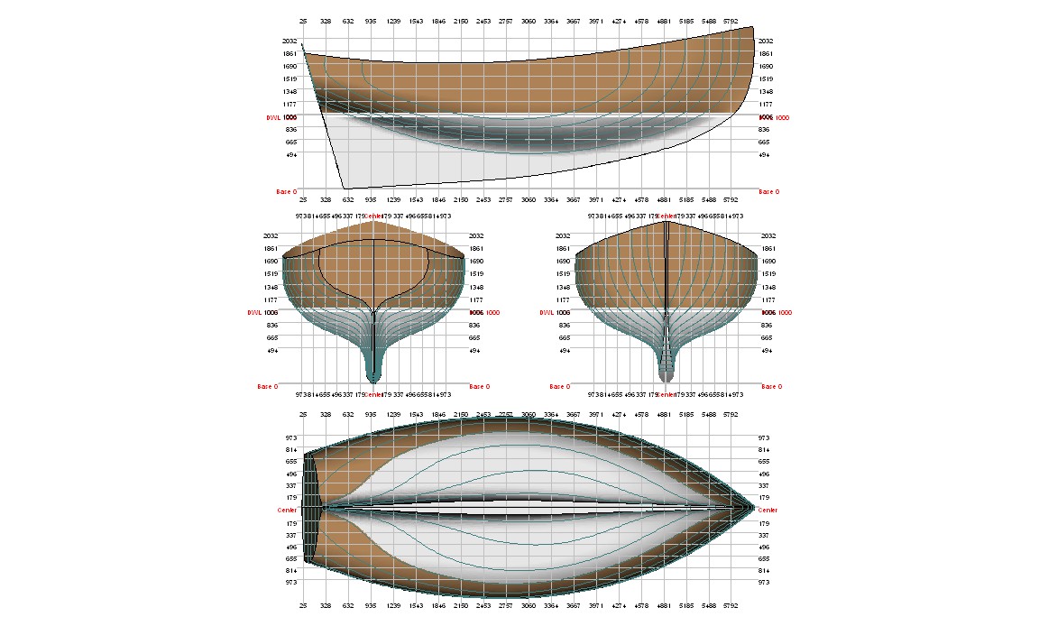

Vladowy Flicka 20:
Flicka 20.jpg [ 150.35 KiB | Przeglądane 8819 razy ]
Flicka.fbm [95.78 KiB]
Pobrane 258 razy
A jakby go wydłużyć do 6,50? :roll:
Ostatnio edytowano 18 wrz 2015, o 16:47 przez Maar, łącznie edytowano 1 raz

Mam pomysł: od dziś powoli wszystkie (te - ponad setkę już) rysunki kadłubów (w fbm) zrobione przez Ciebie ( i nie tylko) podzielę na klasy:
1/wypornościowe
2/ślizgowe
3/?
Potem przeskaluję np.:
1/ - do 6m KLW
2/ do 4m KLW
3/ ...
i wtedy będzie można porównywać opory: czyli znaleźć jakąś podstawę do obiektywnych porównań.
Na razie już zacząłem się gubić w ilości danych*

FS ocenił to na 6,8 tony wyporu. :D
Marie.jpg [ 142.64 KiB | Przeglądane 8655 razy ]
Marie.fbm [77.12 KiB]
Pobrane 239 razy
Ciekawe czy Gutek by na to wsiadł? :roll:

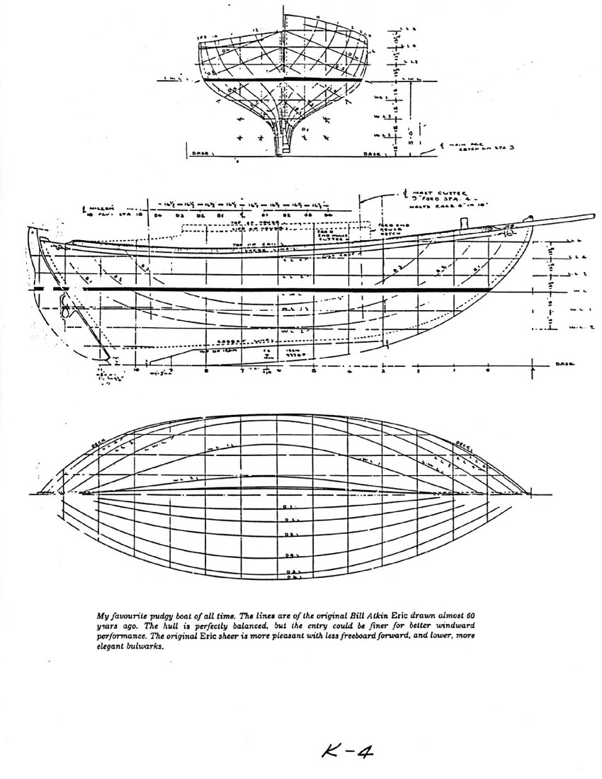

pokaż gdzie są jakieś linie teoretyczne, a (chyba na pewno) będziesz miała
czy o to chodzi?
http://www.westsailparts.com/ServiceMan ... ?chapter=K
K04_1.jpg [ 147.9 KiB | Przeglądane 8584 razy ]
Vlad PDRacer#807
PostNapisane: 16 wrz 2015, o 22:44
Owszem, dokładnie. Można też z Erica, ale wolę Westsaila, bo Wiedzma jest dokładnie na nim kopiowana, więc jeśli są jakiekolwiek różnice w stosunku do oryginału (w co mocno wątpię, znając wszystkie trzy jachty) to są one pomiędzy Westsailem a Eric, nie Wiedzmą i Westsailem
