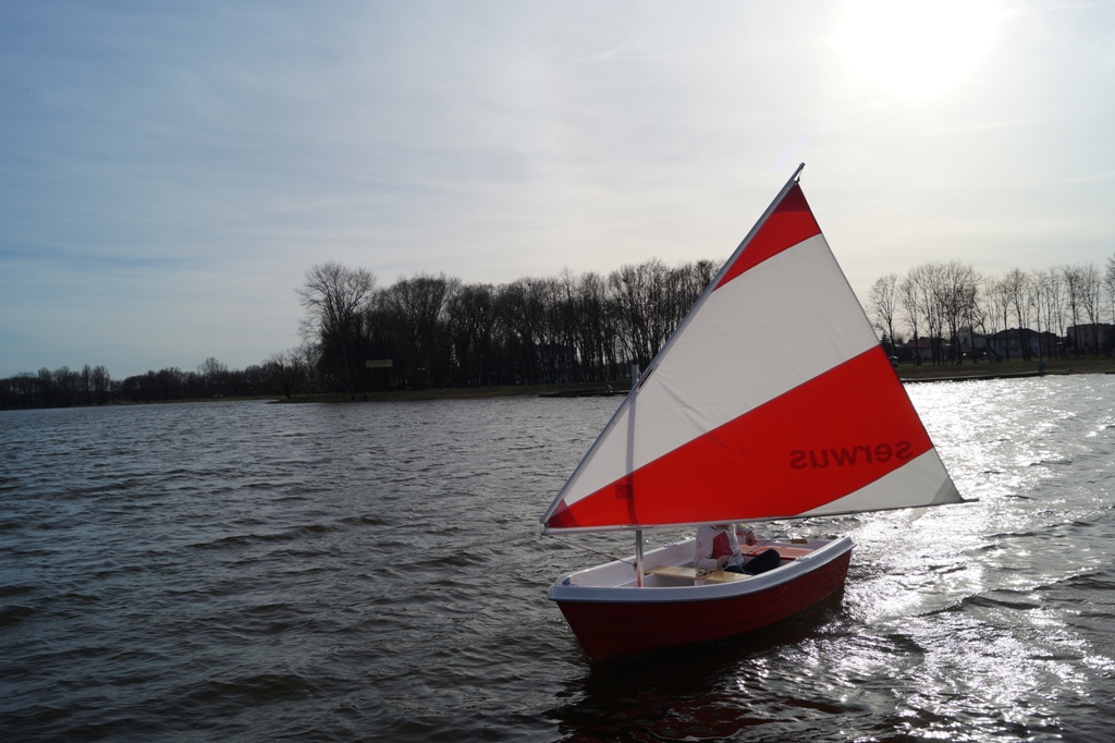

Witajcie,
Pierwszego dnia wiosny testowaliśmy prototyp nowej żaglówki dla mniej doświadczonych żeglarzy, dzieciaków i wypożyczalni.
Łódka przede wszystkim ma być bezpieczna, okazała się bardzo stabilna - widać to na filmiku
http://m.youtube.com/watch?v=wiTaBg_fPLU
Wiosna dopisała nam piękną pogodą, mam nadzieję że nowa koncepcja Wam sie spodoba, obsługa jest maksymalnie uproszczona.
Pozdrawiam!

Ciekawie się prezentuje. Górna rejka na fale, czy po prostu na haczyku, bo słabo widać.
Tylko czy my zawsze musimy celować w podobne wielkości?? Akurat coś w tych rozmiarach też szykuję :evil:

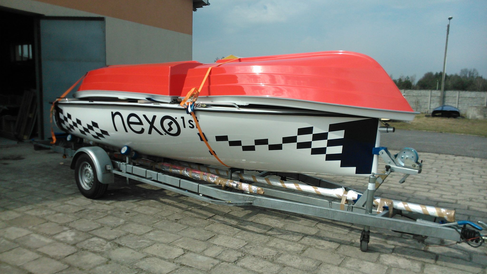

Witajcie,
Czy znikomy rynek czy nie, taka łódka dla producenta to bardzo miła odskocznia.
Dwie sztuki z numerami kadłuba 1 i 2 pojechały wczoraj właśnie na zachod, w bardzo ciekawym zestawie.
Komentarz: Transport nexø 1st i dwóch serwusów.
2014-03-22 11.09.51.jpg [ 279.94 KiB | Przeglądane 3856 razy ]
Górna rejka jest na fale, tak by dzieci też mogły samodzielnie obsłużyć żagiel. Kadłub jest typowo robiony by serwus był maksymalnie bezpieczny.
Może uda się zorganizować testy serwusa z testami nexø 1st, bylibyście zainteresowani?

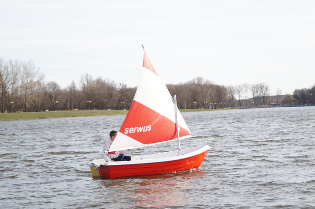

Na chwilę obecna nie przewidujemy zmiany ozaglowania, ten typ jest dość wyjatkowy, ponieważ przy każdym kursie (nawet fordewindowym) żagiel da się postawić w łopocie. Rejka i bom sa tak skonstruowane że w przypadku silniejszego wiatru żagiel sam się otwiera i łódka się nie przechyli. Rejka i bom mieszczą się w serwusie. Ozaglowanie jest bardzo proste, rozkładanie lub składanie trwa krócej jak 3 minuty.
Kadłub świadomie został wybrany, ma certyfikat na 280 kg a to znaczy że obciążając go tą masą w najszerszym miejscu łódka sie nie wywraca (wyobraźcie sobie 4 dorosłe osoby na burcie). Zostało to zbadane przez PRS. Serwus jest także niezatapialny.
Nie będziemy szaleć, łódka ma być stabilna, bezpieczna a do tego naprawdę fajnie żegluje :)
Końcowa cena nie jest jeszcze ustalona, ale na pewno będzie na rozsądnym poziomie :)

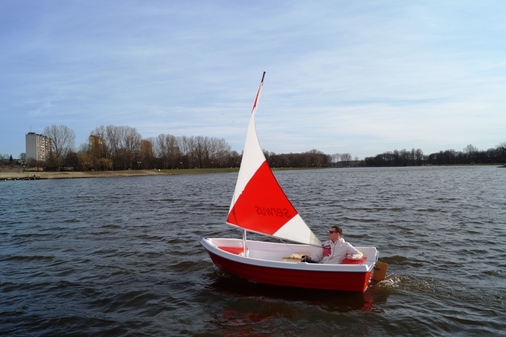

Bazą jest Barti 335, w przypadku braku wiatru można jechać na wiosełkach ;) - skrzynia jest integralna z ławeczką wioślarza.
Dane Serwusa:
długość: 335 cm
szerokość: 148 cm
waga: ok. 90 kg
niezatapialna
liczba osób: 1-4
certyfikat CE - kategoria D
pow. ożaglowania: 4 m2
pozdrawiam i zapraszam na testy, od przyszłego tygodnia kolejny serwus będzie w gotowości!
