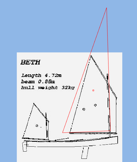

PostNapisane: 24 mar 2014, o 22:30
Podziękował : 491
Drobne porównanie długości łódek do wysokości masztu
Omega 6,2m KLW - maszt 8,3m,
Beth 4,7m KLW - maszt 3,7m,
po przeskalowaniu Omegi do długości Beth, maszt powinien mieć około 6,4m wysokości.
Więc maszt keta to jakieś 175% grotmasztu dwupatyka.
Iluzoryczny zysk powiadasz?
Ćwiczenie myślowe - Po co stosuje się taperowanie drewnianych masztów? Dla iluzorycznego zysku?
ŁJ
PostNapisane: 24 mar 2014, o 22:49
Brawo! A dlaczego wziąłeś Omegę do przeskalowania, a nie jakiegoś regatowego ściganta? To dopiero by maszt wyszedł! :-D
Widzisz, nie musisz wcale teoretyzować. Po prostu weź rzeczywistą powierzchnię żagli z Beth, zsumuj, i zobacz jaki n a p r a w d ę do tego potrzebny jest maszt.
I nie baw się w Copperfielda.
PostNapisane: 24 mar 2014, o 23:14
Podziękował : 491
Oooo, zaczynają się wycieczki osobiste. No, no...
Dobrze, będzie proste obrazkowe porównanie.
ba.png [ 26.42 KiB | Przeglądane 7089 razy ]
Na czerwono wersja ket - maszt wysokość 7m - powierzchnia żagli w obu wersjach 8m2.
Dodatkowo zaznaczone środki ożaglowania.
Zastanowiłeś się już nad masztami taperowanymi?
ŁJ
