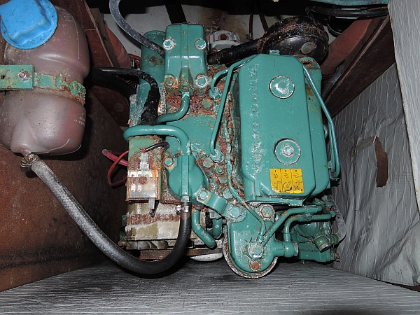

Oglądałem właśnie łódeczkę, o tę: http://www.finn.no/finn/boat/used/objec ... rough=true
Łódka w stanie takim, na jaki wskazuje cena, czyli ogólnie dość opłakanym. Jedna rzecz mnie jednak zastanawia szczególnie, a mianowicie sól na silniku.
Na zdjęciu pewnie nie widać, ale w różnych miejscach pięknie wykrystalizowała. Pomóżcie mi rozwikłać zagwozdkę: w jaki sposób mogła się tam pojawić?
Łódka stała nieużywana na wodzie ostatnich pięć lat. W okolicach zejściówki są bardzo wyraźne zacieki, ale to przecież słodka woda kapała. Skąd więc sól?

Sprawdź jak dostarczane jest w Twoim przypadku powietrze do silnika. Może być taki układ, że wraz z powietrzem do komory silnika dostarczana jest mgiełka z wody morskiej gdzie psadza się na silniku. Woda paruje, a sól zostaje. Może tak to wytłumaczysz?

Znany mi przypadek "zasolenia" silnika spowodowany był przeciekiem przy pompie wody w obiegu zewnętrznym. Dana woda kapiąc sobie i ciurkając na koło pasowe i pasek klinowy całkiem ładnie się rozpryskiwała po komorze silnika. A dalej to wiadomo:

Wszystko co piszecie jest prawdopodobne, ale raczej kiedy silnik pracuje. Ten stał nieużywany przez pięć lat podobno.
Ciekawi mnie czy waszym zdaniem taki sinik możne łatwo przywrócić do stanu używalności, czy raczej należałoby się spodziewać konieczności wykonania grubszego remontu?

A może to nie sól widać na zdjęciach, tylko wykwity z chemii którą nasączone są sklejki, srejki i inne podłogi.
Mnie ostatnio coś białego nakapało na beton z drewnianej altanki śmietnikowej.

Sól. Macałem.
Nie da sie jednoznacznie odpowiedzieć na takie pytanie tylko na podstawie przedstawionego zdjęcia.
Trzeba by dokładnie obejrzeć silnik, spróbować go odpalić i wykonać jakieś pomiary.
Pamietaj, że silniki kasuje wewnętrzna korozja a nie regularna praca.
Jakbys takim silnikiem pracowal regularnie i regularnie go serwisował to wątpliwości moglbyś mieć po ok. 10 tys godzinach pracy.
Po pięciu latach bezczynności i takim wygladzie jak na zewnątrz raczej skłaniałbym sie do oczekiwać wiekszego remontu.
Ale to wszystko wyjdzie po pomiarach choćby ciśnienia - jak oczywiście uda Ci sie to cudo odpalić.
Nie jest to takie tudne i nie załamuj się - posprawdzaj wszystko po kolej ale zrób to systematycznie - zrób sobie liste co masz do sprawdzenia i wykonuj.
Czy silnik przez te 5 lat był przekręcany? Jeśli nie to czy chociaż cylindry były zalane ropą. Jeśli 5 lat tak sobie stał to możliwa jest korozja wewnętrzna o której pisał Kocur.
