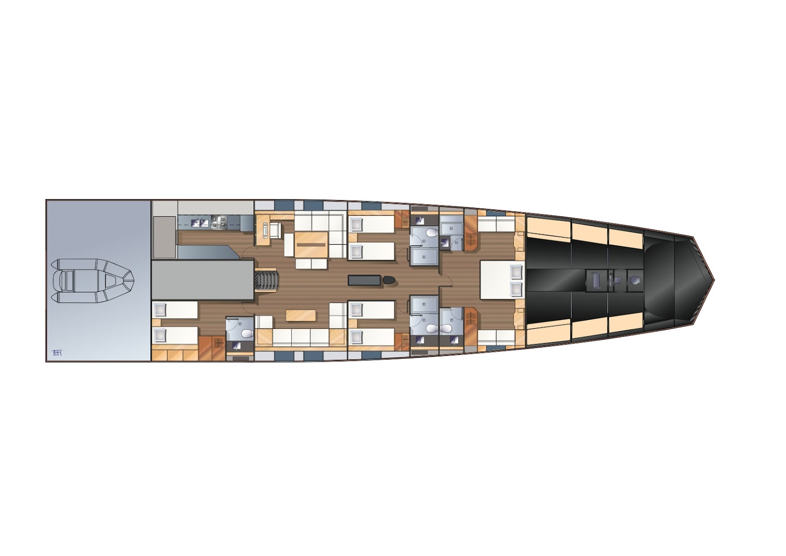

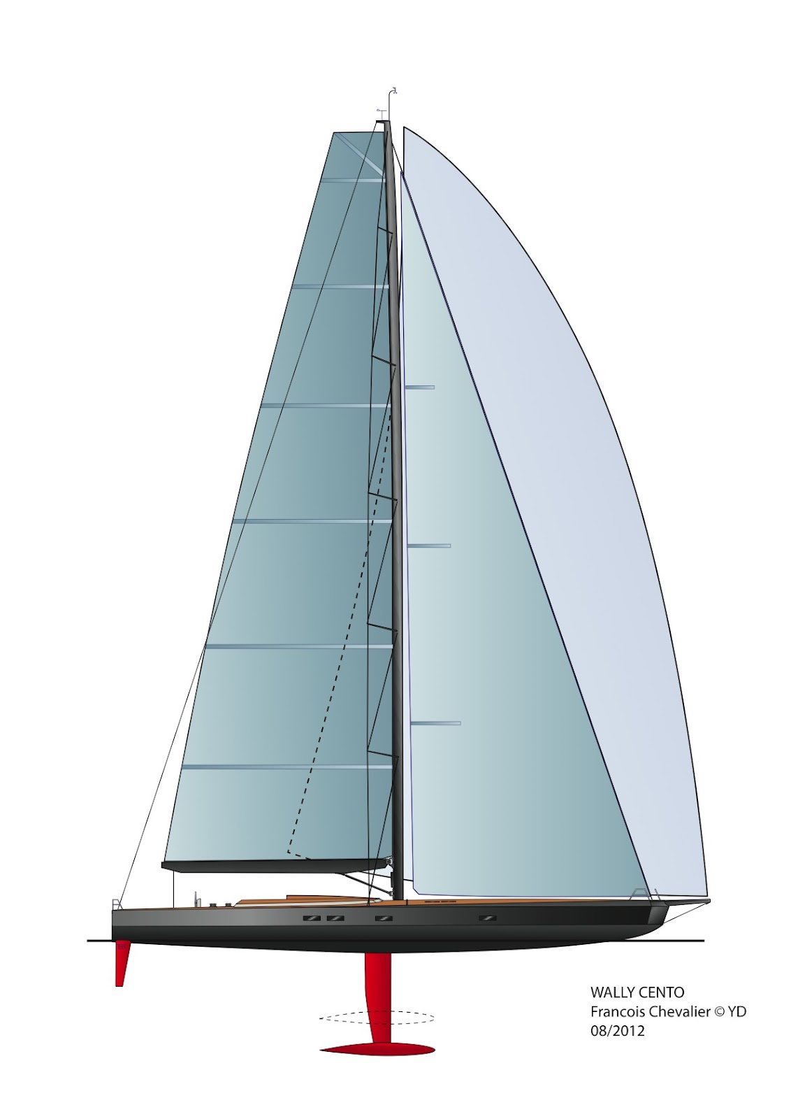

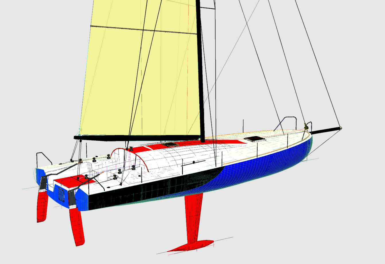

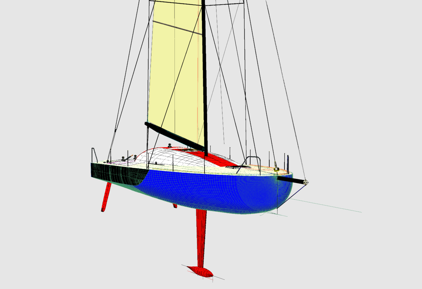

Ja też ja też ja... chcę być tym naczelnym pieniaczem :lol: :
Skoro text za nudny (do przeczytanie ze zrozumieniem) ;) :
To będę obrazkowo mówił:
http://tantonyachtdesign.blogspot.com/2 ... wport.html
WallyCem.jpg [ 97.27 KiB | Przeglądane 8032 razy ]
WallyCentoFr.chevalier .jpg [ 106.27 KiB | Przeglądane 8032 razy ]
282scowta2.jpg [ 264.09 KiB | Przeglądane 8046 razy ]
Komentarz: Klasa 40 przed okrojeniem praw ;-(
tantum.jpg [ 343.25 KiB | Przeglądane 8046 razy ]
