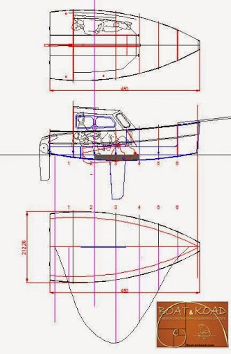

Nowe "żelazko" https://plus.google.com/photos/11620981 ... 3385078321
Guiclémanac'h(14).JPG [ 47.45 KiB | Przeglądane 5071 razy ]

Pytanie , czy w tej wielkości można mówić o świadomym żelazku?
... a nie o dużej wyporności na rufie co by dziób do góry nie sterczał, gdy się siędzie w kabinie. :mrgreen:

... Tym bardziej, ze jest to lodka dla osoby niepelnosprawnej.
Objetosc czesci podwodnej dziobu do definicji "zelazka" pasuje zreszta slabo.
Ciekawa, specyficzna konstrukcja, ale nowych szlakow raczej nie wytyczy - bardziej drepcze po starych, ale za to rozsadnie.
