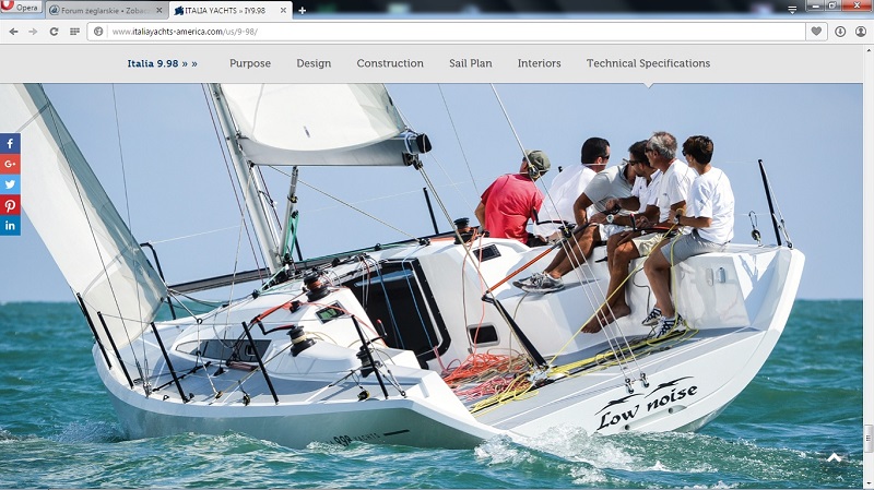

Co za nieporozumienie? Brak koła sterowego, brak stolika kokpitowego, brak lazyjacka i td... Do tego nie wiadomo po co 6 kabestanów, nie wiadomo po co wanty bomowe... Nonsens. :roll:

W sumie to całkiem fajna łódka turystyczna, wnętrze mi się podoba, poważnie.
Czemu ma tak wysokie relingi?

Mysle ze reling ma 60 cm zgodnie z przepisami :)

Dziwi mnie brak relingów rufowych. No i niska zejściówka.
Obstawiam, że to kat. B (choć nie ma to większego znaczenia w tym przypadku).

I to dwa chyba nie samoknagujące :twisted: A tym luzakom za korby w kabestanach to po trzy dni karnego obierania oberżyn :-P Co to jest za malunek: Obrazek?
Zrąb zejściówki - może przewidzieli jakąś dzieloną sztorcklapę, z dolną połówką do wstawiania?
Wiadomo jak plywa?
Wygląda na taką, którą trzeba prosto trzymać, czyli większość wyścigu jak na obrazku.

Bazuję na zdjęciu. Może egzemplarz ze zdjęcia nie ma kat. A, nie wiem. Nie ma nawet świateł nawigacyjnych i relingów rufowych, co jest sprzeczne z OSR nawet 3 kat.
Co do zejściówki - też mam wątpliwości, ale faktycznie może być dokładany element.

, nie wiadomo po co wanty bomowe!
no właśnie po co ? jakby coś więcej

Na skutek oracy obciagacza i szota grota bom jest wypychany do przodu. Elastyczny maszt sie wygina, zmieniajac profil zagla. Wanty bomowe temu zapobiegaja.

Na morskiej lodce widze po raz pierwszy. Na srodladowych regatowkach z lekkimi (czytaj "niedowymiarowanymi") masztami spotykalem regularnie. Moze M@rek wie wiecej? Albo Cors?

Dawno temu zaprojektowano jacht Reja. Oryginalnie w projekcie miała coś takiego. Może nie wanty a raczej wsporniki/sztywne odciągi.
Na zdjęciu widać http://www.jacht-market.com.pl/public/i ... 2f0faa.jpg

Tą Reję znam z Mazur. :) Myślę, że te wsporniki służą innemu celowi - składaniu masztu, który łamie się powyżej punktu mocowania wsporników.

A jesteście pewni że to są wanty do bomu....
Moim zdaniem to może być rodzaj cuninghamu.

Prawde powiedziawszy na jachcie projektowanym na morze jeszcze sie z wantami bomowymi nie spotkalem. W tym przypadku tez nie do konca jestem pewien czy to sa rzeczywiscie wanty bomowe czy szoty grota bo z takim rozwiazaniem juz sie spotkalem. Moze ktos z Kolegow wybiera sie do Dusseldorfu i zrobi dobre zdjecia szczegolow ?

Nie spać! Przecież to są szoty grota. Wchodzą do bomu z tyłu, wychodzą na boki z przodu, lecą pod pokład i wychodzą na kabestany rufowe.

A tak w ogóle, to brakuje mi na tym jachcie, z tego co widać i na szybko:
- nawigacyjnej lampy rufowej i dziobowej (nawet jak jest na topie, to brak rezerwy)
- kieszeni na liny w kokpicie (na fali straszny burdel się zrobi)
- przetłoczeń w dnie kokpitu na nogi (żeby było się o co zaprzeć)
- relingu rufowego
- handrelingów
- falszburty odpowiedniej wysokości (nie wiem jak na dziobie, nie widać dobrze, ale raczej jest za niska)
- brak miejsca/zaczepów na lifelinę
- brak kompasu magnetycznego (też wymóg OSR)
- uchwytów na ręce w środku (nie ma nigdzie, ani w kabinie, ani w kibelku, ani przy kambuzie, więc na fali załoga lata po wnętrzu)

Ups :) A ja się zastanawiałem - czemu tak dziwnie są te wanty zamocowane :)
Wygląda na to,że masz rację!
Szoty grota wydają się mieć dwa końce i przebiegać z kabestanu odcinkiem pod pokładem, następnie przez blok wpuszczony w pokład, do bloczków w pięcie bomu, dalej wewnątrz lub na zewnątrz bomu do tyłu, do jego noku, stamtąd przez blok nokowy do bloku jeżdżącego na poprzecznej szynie na dnie kokpitu - i nazad całą wyżej opisaną drogą, aż do kabestanu na przeciwnej burcie.
Straszna kombinacja... ale tak to wygląda na fotkach z netu (szoty grota zielone):
Tu całość, z innego źródła, inny kolor szota, szot wewnątrz bomu:

Oooo, to na podstawie zdjęć Jaromira kolejna uwaga: manetka gazu, wystająca ponad pokład i to w tym miejscu gdzie jest, to pomysł "bardzo mocno średni"...
PostNapisane: 20 sty 2016, o 11:05
Fajne zdjecia znalazles :) Przy okazji warto zwrocic uwage na sposob prowadzenia szotow foka i mozliwosi regulacji przestrzennej punktu zaczepienia. Podobne rozwiazania stosuje sie coraz czesciej na regatowych jachtach.
PostNapisane: 20 sty 2016, o 11:11
Wracajac do szotow grota, takie rozwiazanie nosi nazwe "german mainsheet system"
