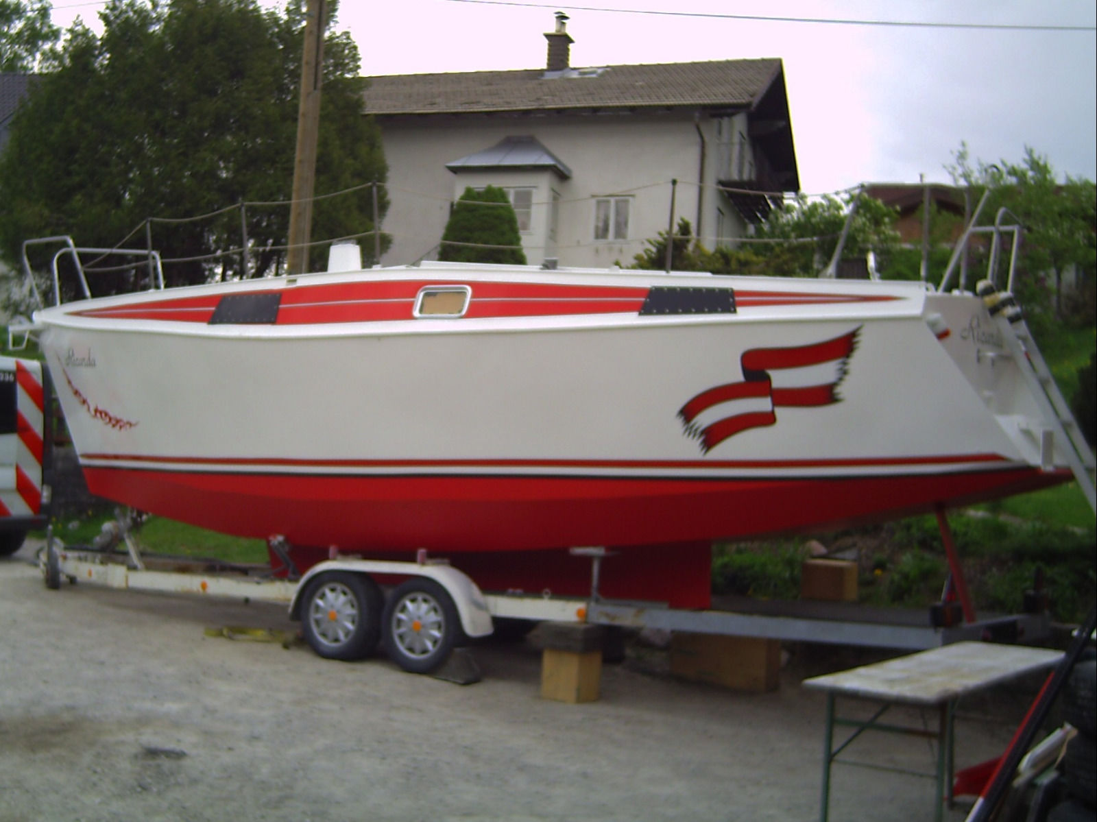

Pojawiła się pewna zagwozdka z jachtem z Niemiec.
Podane są wymiary i 3240 daN.
Sprzedawca nie ma bladego pojęcia i uznał że to waga.
Ale coś dużo jak na aluminiową łódkę 8,8 metra długości bez silnika i żadnego bulb kila czy czegoś podobnego.
Ktoś ma pomysł co za cholera?

Czyli zgadzało by się. To nie waga a wyporność.
