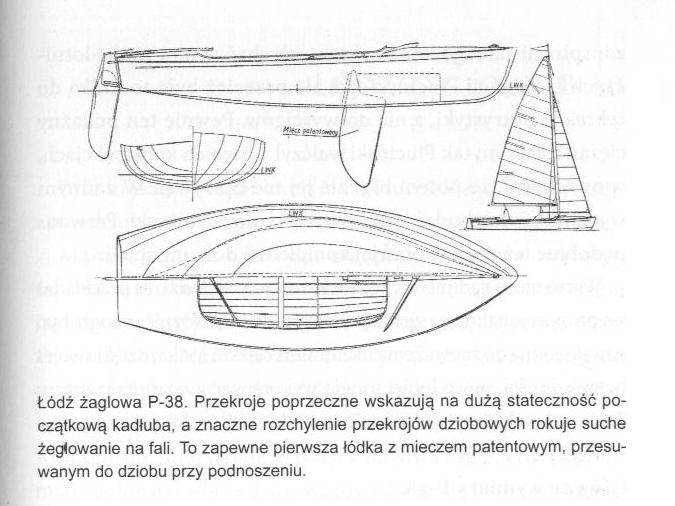

P 38
Warto zwrócić uwagę, że P38 przedstawiona w książeczce Juliusza Sieradzkiego "Amatorska budowa..." i przywołana powtórnie w książce Norberta Patalasa "Mieczysław Pluciński, jego łodzie i jachty" nie ma 4.0 m długości a 4,25 m.
Po drugie, zaprojektowane podczas okupacji dwie wersje P8 (a - z desek z płaskim dnem i b - listewkowa, okrągłodenna) nie są tożsame z zaprojektowanymi później P37 i P38 - konstrukcje mają podobne, jednak te ostatnie, to nowe, zmodyfikowane łódki, np. P37 miała wyższe burty i węższą pawęż, niż "deskowa" wersja P8 a w P38 zastosowano miecz patentowany PŁ. Mieczysław Pluciński mógł traktować P8 a i b, jako prototypy P37 i P38 i tak to pokazał w swojej publikacji, co chyba powodowało późniejsze zamieszanie w numeracji.
Po trzecie, spójrzmy na ostatnie zdjęcie w artykule, a szczególnie na balustradę mostu Poniatowskiego - oryginalna, przed zniszczeniem mostu w 1945. Dzisiaj ta balustrada zachowała się jedynie na wiadukcie i wjeździe od strony Pragi, bo most był zburzony w swojej części przeprawy przez Wisłę, gdzie po odbudowie zastosowano nową, uproszczoną balustradę. Zdjęcie pochodzi więc z czasów okupacji i przedstawia listewkową P8 zaprojektowaną i zbudowaną podczas okupacji w Warszawie.
Zgadza się.
1,50 m szerokości i 16 cm zanurzenia oraz 10 m2 ożaglowania.
A wygląda tak:
P-38.jpg [ 98.88 KiB | Przeglądane 9245 razy ]
Trzeba by ją trochę zmniejszyć... ;) we FreeShipie.

Kurcze piękna jest ta P38 - są gdzieś dostępne jej dokładne plany ?
 Tytuł: Re: 4.0
PostNapisane: 6 maja 2016, o 01:31
Posty: 9274
Podziękował : 1824
Otrzymał podziękowań: 2216
Spytaj u Norberta Patalasa, a poniżej jest plik fbm do FreeShipa 3.41+ - kadłub P 38 przeskalowany do Lc = 4,00 m. :D
