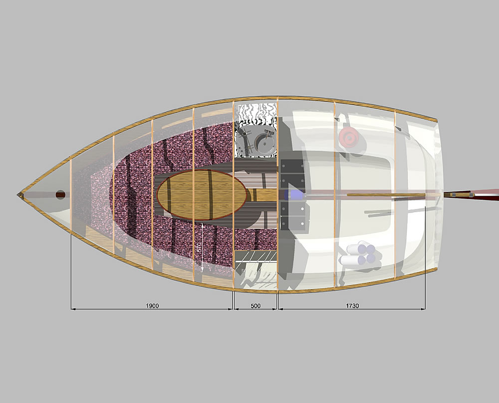

i następna http://www.amariner.net/sailing_yacht_d ... at_16.html
Catboat.jpg [ 14.71 KiB | Przeglądane 9215 razy ]

gdyby nie ten ster to ideał

A dlaczego? Taki ster daje gwarancję pełnej sterowności na płytkiej wodzie i przy małych prędkościach. W catboatach jest stosowany od początku XIX w. i się sprawdza.

Bo wygląda jakby catboat był do niego przyczepiony, a nie on do catboata. :-D

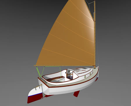

Sprawdź tutaj : http://www.amariner.net/sailing_yacht_d ... at_16.html
Catboat.jpg [ 93.79 KiB | Przeglądane 7099 razy ]

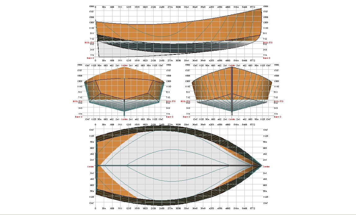

A kancik jest dużo łatwiejszy do zbudowania
To prawda.
Wklepałem Madam Tirzę do FreeShipa i można sobie jej kadłub pooglądać... :roll:
Madam Tirza.jpg [ 172.67 KiB | Przeglądane 7071 razy ]

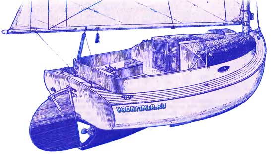

Opis 6-metrowego cetbot-a "TobbyCat"("Tabby")
http://www.vodnyimir.ru/Ketbot_Tabby_Cat.html
cat.jpg [ 30.42 KiB | Przeglądane 6935 razy ]

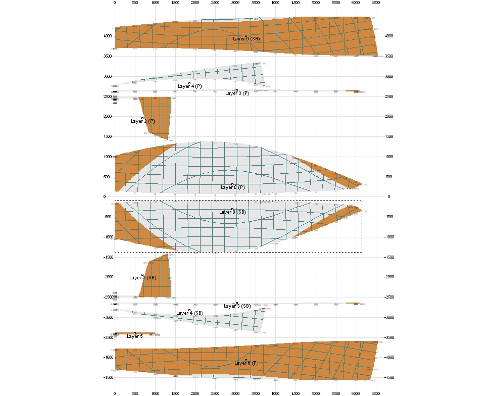

Czy ten projekt sklejkowy kadłuba ma już rozwiniecie platów do wycięcia i sklejenia " metoda szycia i klejenia".
Ma. :D
Madam Tirza_developments.jpg [ 168.35 KiB | Przeglądane 6910 razy ]

Wow piękny, ale on nie jest kanciasty....wychodzę na malkontenta :-P
