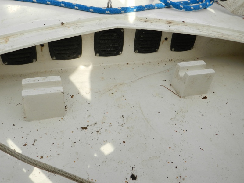

DSCN2854.JPG [ 171.25 KiB | Przeglądane 5657 razy ]

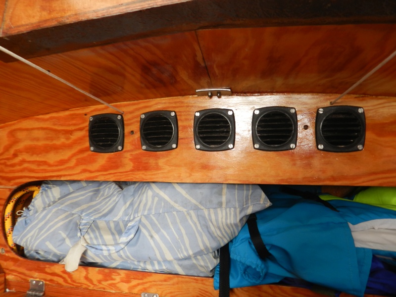

A tak od strony komory kotwicznej:
DSCN2856.JPG [ 143.94 KiB | Przeglądane 5657 razy ]
Założenie kratek wentylacyjnych to była moja własna inicjatywa ponieważ w dokumentacji jachtu były tylko zaznaczone otwory w ściance. Gdybym nie założył tych kratek to pomiędzy komorą kotwiczną i kabiną były tylko otwory takie jakie dałem dla wentylacji przestrzeni znajdującej się pod kokpitem:
DSCN2855.JPG [ 153.76 KiB | Przeglądane 5657 razy ]
Czy 5,5m PIP w trudnych warunkach zachowywałby się jak spławik? Czy też narażony byłby na zalewanie dziobu a tym samym także kabiny? To znaczy inaczej mówiąc czy miałby wystarczającą "szczelność z ukosa".

Marianie: Komora kotwiczna w PIP'ie jest(?) kryta i zostają tylko otwory przelotowe na cumy.
Oczywiście nie jest szczelna, ale nie wyobrażam sobie takiej fali na śródlądziu, żeby dziób zagłębił się "po uszy". Zwłaszcza, że dziób w tej łódce jest zasadniczo szerszy niż w jakichkolwiek porównywalnych. Rufa dla odmiany jest węższa, a tego można dodać maszt silnie z tyłu i balast wewnętrzny (głownie pod kokpitem) a masz łódkę z całkiem inną charakterystyką zachowania się na fali niż tradycja nakazuje.
Przez dwa lata pływań na PIP'ie nigdy nie nakapało mi nawet na koję dziobową.
Woziłem w luku kotwicznym pas gąbki do uszczelnienia nawiewu, ale nigdy go nie użyłem.

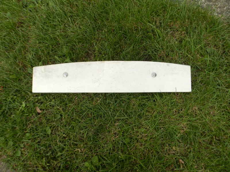

Na tych kratkach które są podwójne jeden rząd w kabinie i drugi w komorze kotwicznej pochylenie szczebelków tych kratek jest w kierunku komory kotwicznej.
Moim zdaniem, jeśli otworów wentylacyjnych, zejściówek, bakist kokpitowych, luków pokładowych itp. nie da się, na czas sztormu, zamknąć szczelnie, to łódka nie nadaje się na wzburzone wody.

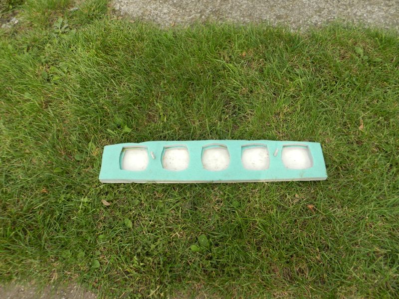

Otóż ja to przewidziałem i na te kratki przygotowałem taką nakładkę z oblaminowanej sklejki z uszczelnieniem zrobionym z karimaty. Żeby uszczelnić komorę kotwiczną to od strony kabiny mogłem tą nakładkę dociągnąć śrubami z nakrętkami motylkowymi. Ale po pływaniu na zalewie zdjąłem to i w kolejnych sezonach nie korzystałem.
DSCN2978.JPG [ 166.89 KiB | Przeglądane 5513 razy ]
DSCN2979.JPG [ 171.36 KiB | Przeglądane 5513 razy ]

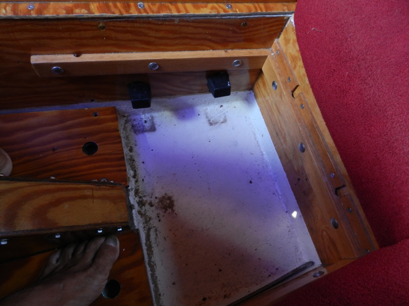

A dopasowanie miecza do skrzynki mieczowej było drugim etapem usunięcia nieszczelności na styku skrzynka mieczowa i dno.

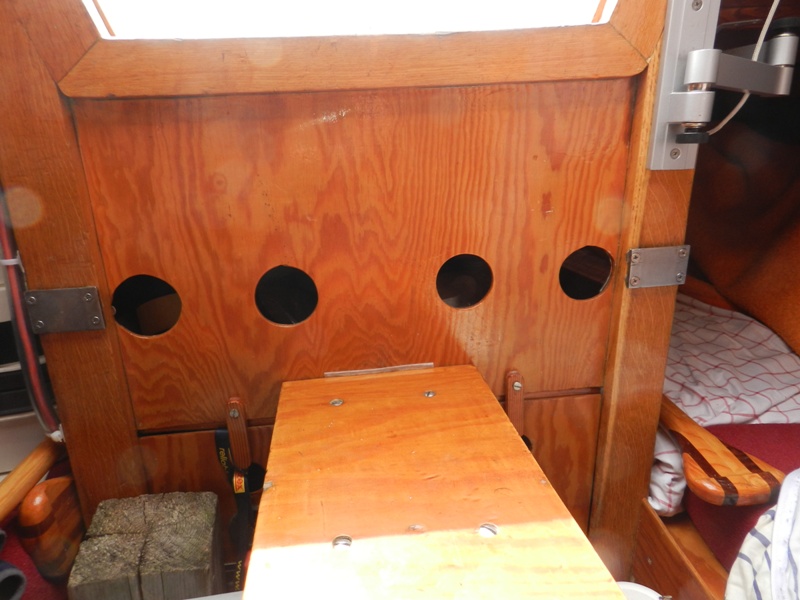

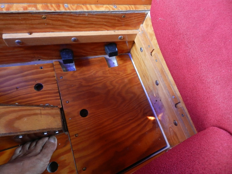

Otóż przed skrzynką mieczową mam wyjmowany fragment podłogi w kabinie. Za chwilę pokażę go na zdjęciu. I w tym miejscu zbierała mi się woda i nie za bardzo mogłem rozszyfrować gdzie faktycznie jest przeciek. Aż w końcu to odkryłem. Otóż skrzynkę mieczową wykonałem sklejając prawą stronę skrzynki mieczowej z doklejoną wcześniej wstawką ustalającą jej szerokość ze ścianką lewą bez zastosowania jakichkolwiek połączeń śrubowych wzmacniających połączenie dwóch połówek. Kiedyś pływając z kimś we dwójkę obserwowałem skrzynkę mieczową. Zauważyłem, że wzdłuż doklejonej lewej ścianki na ścieka woda. Na zdjęciu po prawej stronie, wtedy jeszcze nie było tych śrub które są teraz widoczne.
DSCN2916.JPG [ 180.95 KiB | Przeglądane 4972 razy ]
Wykonałem z klocka przyrząd do prostopadłego wiercenia otworów. Najwięcej problemów miałem z najniższymi otworami robiłem to dwoma wiertłami: krótkim i długim i korzystając z przystawki zmieniającej kąt wiercenia pod kątem prostym w wiertarce. W szczelinę wpuściłem epidian z utwardzaczem i całość skręciłem śrubami widocznymi na powyższym zdjęciu i to był pierwszy etap usunięcia nieszczelności. Ale woda pod wyjmowanym fragmentem podłogi zbierała się w dalszym ciągu ale nieco mniej. A tak jak wcześniej pisałem unieruchomienie miecza w pozycji opuszczonej było drugim etapem usunięcia nieszczelności. Szerokość skrzynki mieczowej w środku jest taka jak pomiędzy widocznymi na powyższym zdjęciu ściankami. Po zamocowaniu miecza po jego ostatecznych przeróbkach i sprawdzeniu dokąd sięga w pozycji opuszczonej. Jacht wisiał wtedy na pasach na suwnicy. Dolaminowałem paskami tkaniny miejsce styku ścianek skrzynki z dnem tak żeby zawęzić szerokość skrzynki do szerokości miecza. A końcowy etap to było wypełnienie laminatem epoksydowym przedniego fragmentu skrzynki na styku z dnem i dopasowanie przez folię polietylenową dzięki temu po żelowaniu ten fragment skrzynki idealnie pasował do opuszczonego miecza. Po tym zabiegu w tym miejscu otrzymałem idealną szczelność a po wyjęciu podłogi zbiera się tam tylko brud ale jest sucho. Pokażę to na kolejnych zdjęciach
DSCN2914.JPG [ 180.72 KiB | Przeglądane 4972 razy ]
DSCN2915.JPG [ 174.85 KiB | Przeglądane 4972 razy ]
