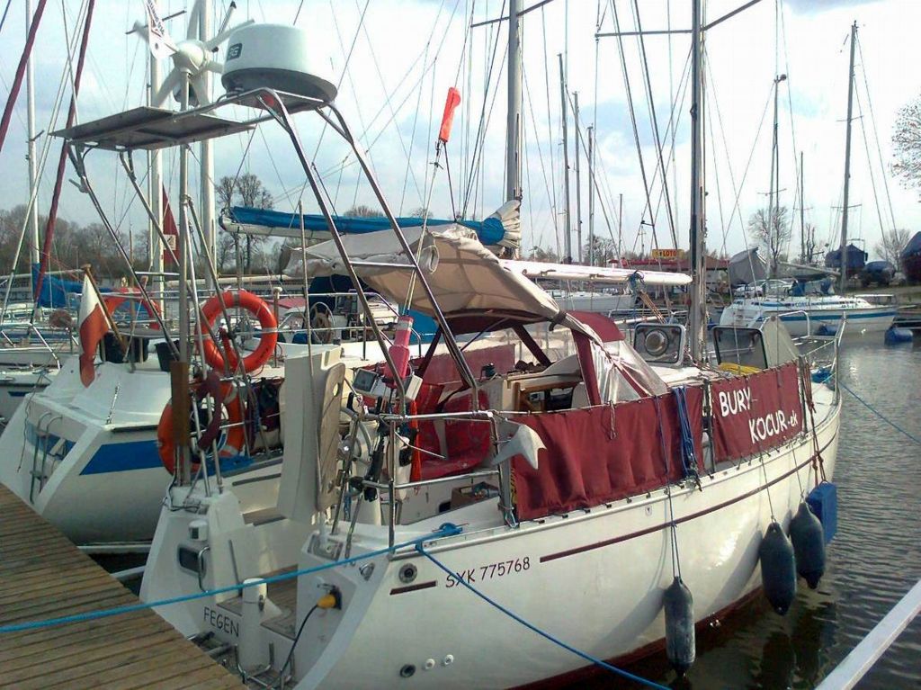

Tutaj już złośliwie:
No i ta antena na topie. Nie dość że pogarsza stateczność, to jeszcze w burzy jest zachętą dla piorunów. A to jest naprawdę ryzykowne, czyż nie? :mrgreen:

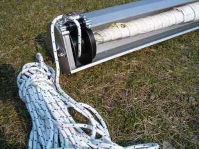

Miałem rolera z nierdzewki firmy Haase. Ciężki potwór.
Zamieniłem na lekkiego Harken.
Podwójny forsztag (często użuwany) waży tyle co nowoczesny roler.
Jeżeli Libra byłaby kutrem, pewnie nie instalował bym rolera.

Roler omawiany w artykule to roler grota w maszcie, nie wiem czy zdajecie sobie sprawę jak on wygląda. Nie mam akurat fotki , ale ten bom daje jakieś pojęcie.
roler mast_1.jpeg [ 20.65 KiB | Przeglądane 7425 razy ]
Postawcie to w pionie i wyciągnijcie na długości do 6-7m.
Rura szeroka i otwarta na całej długości, aby zmieścił się w niej żagiel, a wokół niego druga rura dająca profil zamknięty aby był masztem.Do tego cały żagiel (z listwami).
Nie zdziwi więc że to musi ważyć.

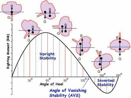

Wykres stateczności wg A.Simpson .jpg [ 45.13 KiB | Przeglądane 7425 razy ]
Popatrzcie na przechył 90* - to jest dla jachtu z balastem w kilu.
Nasze (śródlądowe ) mają co najwyżej balast w zęzie, więc środek ciężkości jest wyraźnie wyżej.
animals-yacht-sailor-sailing-seas-oceans-atan1351_low.jpg [ 32.64 KiB | Przeglądane 7425 razy ]
I wtedy problem narasta.
Stara prawda mówiła: 1kg na maszcie równa się 100 kg w balaście.
Oczywiście i tu prawda tkwi w szczegółach. Gdzie na maszcie, na jak długim maszcie i z jakim balastem.
http://www.masztyjachtowe.pl/maszty/maszty-rolowane

Założyłem na poprzednim jachcie taką bramkę oraz chwyt do generatora wiatrowego i uważam, iz była to bardzo dobra decyzja.
fotka1.jpg [ 167.37 KiB | Przeglądane 7365 razy ]
Przestało mi wreszcie brakować prądu a o roli radaru w czasie płynięcia we mgle wspominać nie będę - po prostu warte to było każdych pieniędzy.
Co do rolera - pływam od lat nie mając w wielu sytuacjach nikogo do pomocy - Moja Marzena jest po wypadku i cieszę się bardzo, że nadal ze mną pływa ale o wydatnej Jej pomocy na jachcie mogę raczej zapomnieć.
W tej sytuacji każde rozwiązanie dające - tak jak napisał Jaromir - wygodę i bezpieczeństwo - dla mnie - jako często jedynej osoby na jachcie mogącej coś na nim zrobić jest warte każdych pieniędzy.
I chrzanię w tym momencie wszelkie stateczności i prędkości.
Mówiąc mniej dyplomatycznie - mam powyższe pojęcia tam gdzie plecy kończą swoją szlachetną nazwę.
Dla mnie ważne jest, abym nie wychodząc z kokpitu mógł zrolować genuę (foka nie używam od wielu lat) oraz jak muszę - zrefować z kokpitu także grota.
Jak powyższe działania w trudnych warunkach nie przynoszą pożądanego skutku - włączam Diesla i mając wszystko w głębokim poważaniu jadą na nim wspomagając się fragmentami żagla lub odwrotnie - jadę na jakiejś tam chusteczce do nosa wspomagając sie Dieslem, do którego w rejs brałem zwykle po to ok. beczki ropy.
Teraz mam zbiornik większy wiec będę brał pewnie dwie beczki ropy.
A co do anteny na topie - nikt i nigdy nie przekona mnie, że 680 gramów (!!!) wagi anteny jest istotne dla bezpieczeństwa jednostki.
Wręcz odwrotnie - to ta antena może stanowić o tymże bezpieczeństwu.
To co pisze autor zamieszczanego przez Ciebie artykułu ma na pewno sporo racji ale kluczowym jest pojęcie "kompromisu".
A ów kompromis mówi mi, że dla mnie przynajmniej są sprawy ważne i mniej ważne.
I ważniejsza dla mnie jest moja wygoda i moje "bezpieczeństwo" niż te parę stopni stateczności mniej ...
Oglądają mój jacht powiesz na 100 %, że wg Ciebie miałem go przeciążony.
Być może - nawet powiem Ci ile - jakąś tonę w stosunku do projektu - ale przepłynąłem nim po Bałtyku w różnych warunkach pogodowych - często ciężkich - ponad 15 tys mil i jakoś mimo tego przeciążania jacht ten nie zawiódł mnie nigdy mimo pływania nim w - jak piszę - warunkach momentalnie naprawdę ciężkich.
Cenię Twojego "pierdolca" regatowego :rotfl: ale nie staraj się mnie przekonać, że te pół tony mniej lub więcej w jachcie 12. tonowym ma dla mnie jakiekolwiek znaczenie - pewnie jak piszesz - gdzieś może stracę odrobinę stateczności i będę ostatni w wyścigu na Hel ale za to na pewno nie zabraknie mi prądu a jak będę potrzebował zakotwiczyć w szkierach to nie będę miał dylematu czy rzucić 5 metrów linki kotwicznej mniej czy więcej bo ja po prostu do kotwicy wydam 150 kg łańcucha.
Są Tomek po prostu różne pojmowania wykorzystania jachtu - ja chce na nim wygodnie mieszkać w sezonie mając pełną w nim wygodę i komfort - nawet za cenę kompromisu w przytaczanej przez Ciebie stateczności jednostki a Ty przyjeżdżasz na łódkę pościgać się od startu do mety po czym wracasz do domu.
Mnie regaty nie interesują - owszem jak można będzie płynąć nie 4 kn a 6 czy 7 kn to będę bardzo zadowolony i m.in dlatego zmieniłem jacht ale o 0, 0001 kn bić się z powodu bramki czy tez rolera czy tez trzeciego akumulatora nie będę... :rotfl:
Mamy po prostu inne podeście do pojęcia "wygody" w żeglarstwie i tutaj zdanie Jaromira o rolerze całkowicie popieram.
