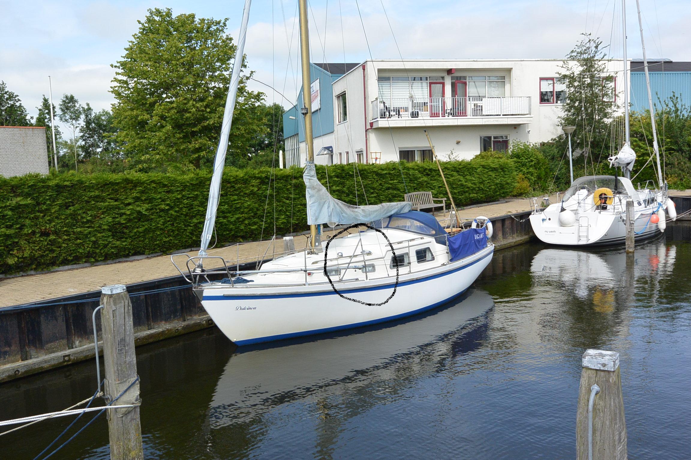

Kurczak, będę Cię jednak męczył dalej. Jak stawiasz maszt, bomem, bramką czy dźwigiem i czy wanty topowe są wantami stabilizującymi maszt. Paweł

Owszem. W "28" z bramką topwanty są przymocowane do trójkątnych podwięzi. Przednią parę want kolumnowych odpina się do kładzenia masztu.
Zaznaczyłem ten element na zdjęciu.
DSC_1784.JPG [ 685.95 KiB | Przeglądane 8202 razy ]
