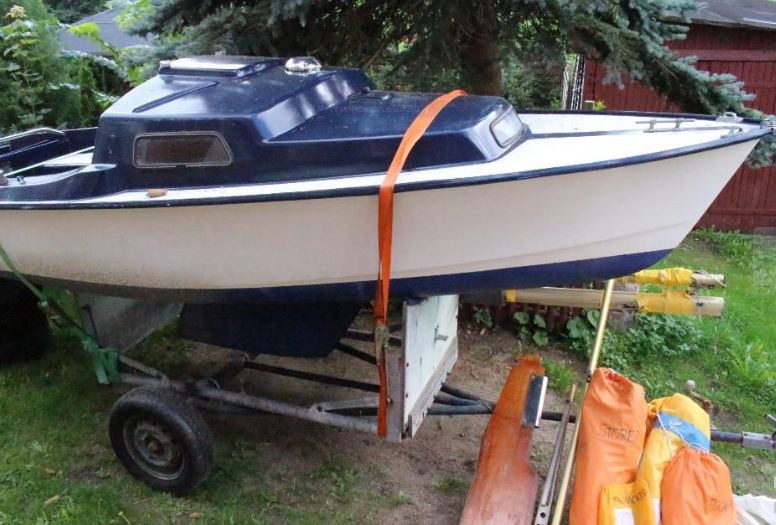

Może ktoś rozpozna, co to za jacht i ew. zna podstawowe dane : ).

Łódź kilowa. Na jeziora średnio.

To wiem, bardziej chodziło mi o parametry. Kil można zamienić na miecz, kwestia jedynie kosztów.

Anyway - jeśli chcesz pomocy w rozpoznaniu typu na podstawie jednej fotki,
powiedz może coś więcej...
PS. Mnie się ten widoczek i niektóre szczegóły kojarzą ze szwedzkiej produkcji łódeczką "Stortriss" w pierwszej wersji czyli "Mk I":
http://www.sailguide.com/batfakta/1185
http://eng.auto24.ee/used/734276

zaspokojny napisał(a):
...kwestia jedynie kosztów.
Bez sensu. Z ekonomicznego punktu.
Ale sam kil nie jest wielkim problemem tylko jego głębokość.
Dawno temu pływałem po Mazurach kilówką o zanurzeniu 110 cm i dało radę.
W snuciu rozważań o ucinaniu łódce umieszczonych przez projektanta nisko pod dnem 200 kilogramów (z 600kg wagi całej łódki...) aspekt ekonomiczny jest najmniej ważny.
Tu chodzi o coś poważniejszego - o stateczność..
co to za jacht
Nie wiem, ale gdybym szukał małego jachtu na morze, to pewnie bym się zastanowił, czy on aby nie dla mnie.

Jaromir, łódka przyjechała ze Szwecji, więc bardzo możliwe : ). Co do ucinania kila, możliwość budowy skrzyni mieczowej stwierdził człowiek obeznany, nie ja, zielony ludek : ). Będę pływał po płytkich bajorach, stąd pomysł ew. przeróbki.
Przyjrzałem się Twoim linkom i faktycznie, to Stortriss MK1 : ).

Stortris?
Taka możliwość istnieje na każdym jachcie :-P
Co do ucinania kila
Proponuję też ucięcie (skrócenie) masztu :-P
Przeróbka kilera na mieczówkę wymaga trochę więcej zachodu niż użycie narzędzi i oparcie się na opinii się da, będziesz Pan zadowolony.

Jachty mieczowe mają zwykle inny kształt kadłuba niż jachty balastowe.
Skąd takie daleko idące wnioski, boSman : )?
A nawet, jeśli to jest ten sam kształt kadłuba, to kluczowym jest to, co napisał Jaromir, czyli stateczność. Każda zmiana wielkości ramion prostujących, masy balastu itd. itd. musi pociągać za sobą zmianę np. wysokości środka ożaglowania, czy wielkości powierzchni ożaglowania. Nie wystarczy więc odciąć kila, a trzeba dodać balastu wewnętrznego, obniżyć środek ożaglowania i powinno się to zrobić, na podstawie konkretnych danych, czyli ktoś musi policzyć, jak jest i jak będzie po zmianie. Oczywiście, każdy ma prawo do popełniania głupstw na własny rachunek. Uciąć balast, wstawić miecz i wypad na jezioro, jak dobrze wieje!

Panowie, nie przesadzajcie. Jak głęboki jest ten kil - 60cm pod dnem? Zapewne lity, więc środek ciężkości ma z grubsza w połowie, 30cm pod dnem.
Zastąpienie go niskim (rzędu 10cm) balastem o tym samym ciężarze podwyższy środek ciężkości balastu o 25cm, a całej łódki mniej niż 10cm. Przy szerokości kadłuba ponad 2m, AVS zmaleje o kilka stopni. W żegludze po jeziorach tak zmniejszona stateczność wystarczy aż nadto.
Disclaimer: powyższe dane wziąłem z sufitu, choć nie sądzę, żeby jakoś rażąco odbiegały od rzeczywistości. Chcę tylko pokazać, że podobna przeróbka nie jest niczym zdrożnym, o ile się wie, co się robi i jak to zrobić.
Jasne, że sknocić można wszystko, ale nie zakładajmy że wszyscy wszystko zawsze sknocą...

Co nie znaczy, że sprawdza się tu "róbta co chceta".
Pewnie, że się da, nawet z obliczeniami bym nie przesadzał - ta wielkość umożliwia bezproblemowe dobranie parametrów "organoleptycznie". Ale pojęcie mieć trzeba i dobrze obliczyć... kasę. Czy warto w jacht ją wkładać, bo ten balast może okazać się znacznie ważniejszy.

Warto by przed ucięciem itp. czynnościami małoodwracalnymi, popływać na jachcie El Bimbo, i wyciągnąć wnioski. Tam powyższe było zrobione fabrycznie.
Nawet wystarczy poczytać opinie na forach.

IMHO jak już ktoś się uprze ucinać oryginalny balast łódce o współczynniku balastowym ponad 40%, to zrobi tej łódce krzywdę.
Jak zrobi to skupiając się na "możliwości budowy skrzyni mieczowej" a zapominając o stateczności - to całkiem prawdopodobne, że zrobi też krzywdę sobie.
fabrycznie
Z drugiej mańki - Stortrissy występowały ponoć "fabrycznie" również w wersji "lifting keel".
A przynajmniej tak tu piszą:
http://sailboatdata.com/viewrecord.asp?class_id=8782
http://sailboatdata.com/viewrecord.asp?class_id=5581
Z trzeciej mańki - "lifting keel" to najczęściej coś zdecydowanie odmiennego, niż lekki "miecz".
Anyway - gugiel podpowiada, że jest jakieś stowarzyszenie miłośników Stortrissów i że mają tam jakieś forum, stronę na Facebooku, etc, etc.
Jeśli naszłaby mnie barbarzyńska myśl o przebudowie fajnej 40-50 letniej łódki balastowej o zanurzeniu zaledwie 0.76m - na jacht ze zmiennym zanurzeniem - to spytałbym na takim forum czy ktoś nie ma podstawowych danych albo rysunków wersji Mk1 z "lifting keel" - tak jak ją zaprojektował owej łódki konstruktor.
A że to barbarzyństwo to całkiem inna sprawa :)
