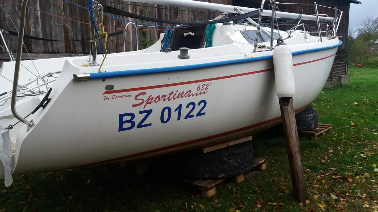

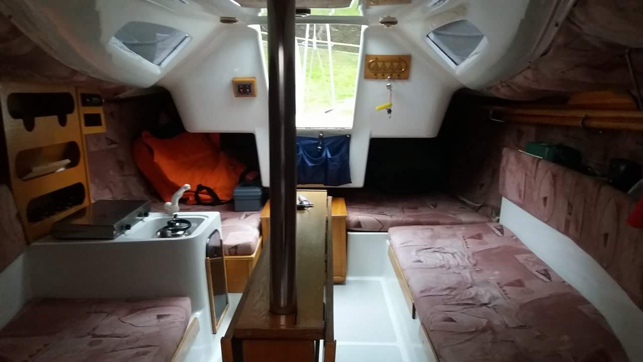

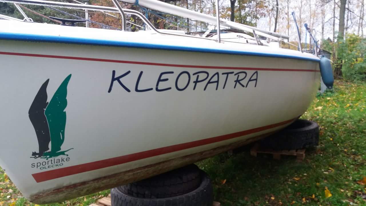

Witajcie. Pewnie juz bylo tysiace takich tematów ale od tego jest forum.Przymierzam sie do zakupu uzywanego jachtu.Mam patent troche plywalem omega sigma sasanka600 a nawet cobra33, ale w temacie oceny stanu jachtu jestem zielony. Zeby nie reklamowac wrzuce kilka zdjec łódki n ad ktora sie zastanawiam

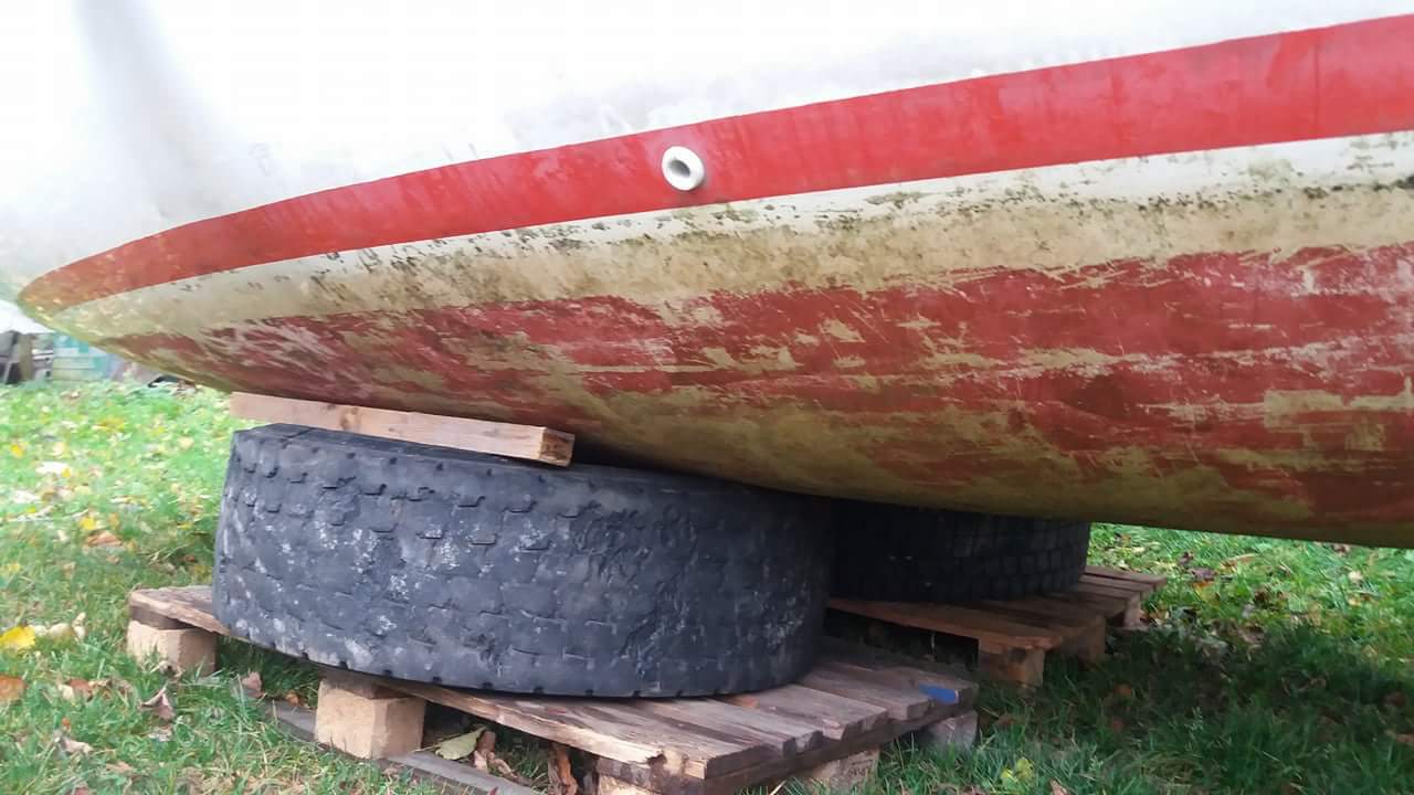

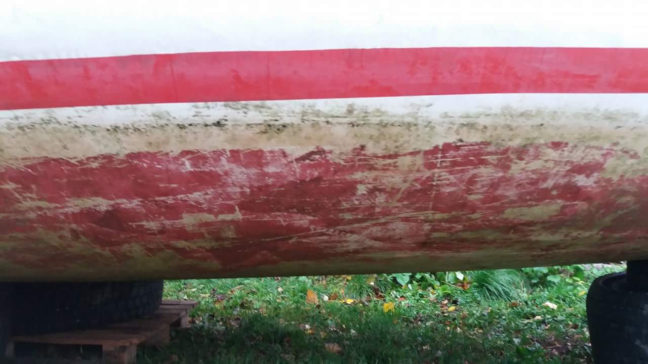

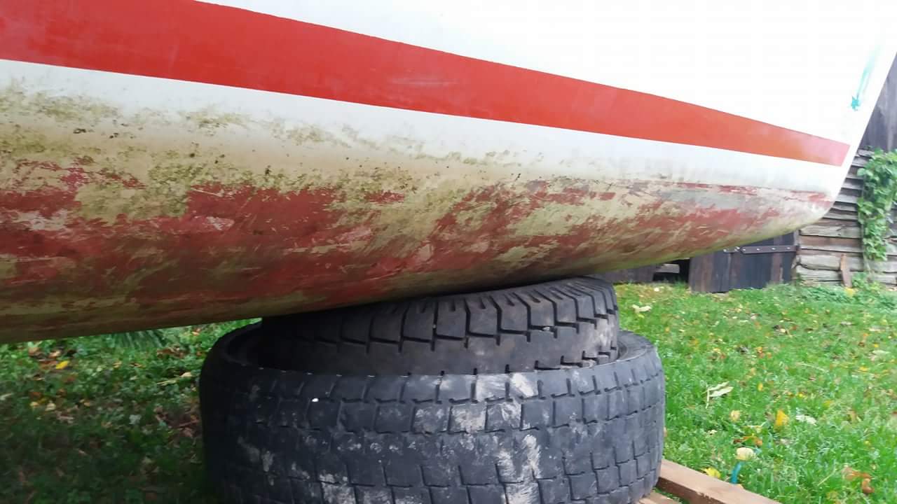

Jeszcze dno

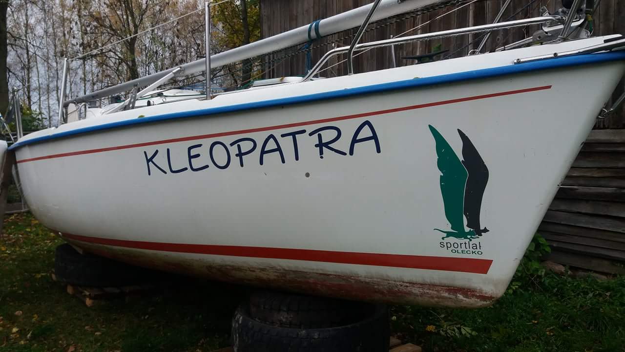

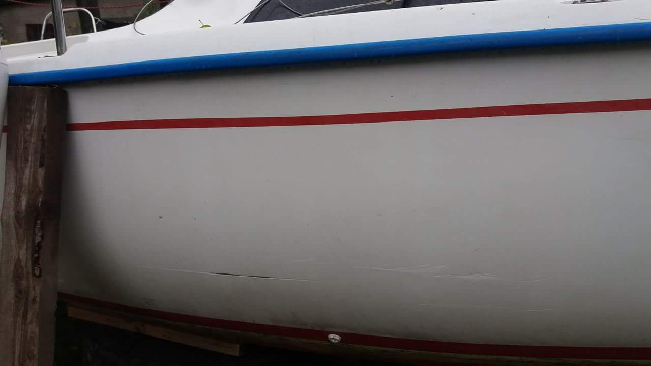

Jeszcze pare

Ta ostatnia jest całkiem, całkiem. Dużo żelastwa na pokładzie, niemniej łódka wygląda solidnie. Zadbana, znaczy pływa dobrze.

Nikt nie oszczędzał tego dna - wyjeźdźane było na wszelkie kamienie i piasek, na jakie się chyba dało.
Jesteś naprawdę pewien, że akurat tą łódkę chcesz kupić ?
To dno wygląda koszmarnie ...

Kocurze, a nie jest to po prostu zużyty antyfouling?

Poniekąd być może łatwiej w takim stanie , ocenić rzeczywisty stan dna . Nieraz kilkukrotne malowanie, może pewne "niespodzianki" skutecznie przykryć...
Jeśli jesteś "zielony" , zdecydowanie weź na oględziny kogoś bardziej doświadczonego. Wiele elementów trzeba dokładnie sprawdzić...
Wprawdzie pytanie jest adresowane, ale też popatrzyłem.
A więc - może i jest - ale rysy są też.
Chyba że zdjęcia wprowadzają w błąd i w naturze to wygląda lepiej.
Tyle, że obiektyw raczej nie kłamie
Wiktorze - obejrzyj sobie to dno raz jeszcze powiększając fotki.
Jeżeli nic mi się na oczy nie rzuciło to cało to dno poniżej KLW jest po prostu koszmarnie zjechane do żywicy.
Tak jakby wynajmujący wyjeżdżali tym jachtem na każda plaże niespecjalnie przejmując sie dnem.
Popatrz jak głębokie są tam wyrwania żelkotu...
Tak naprawdę to dno nadaje się do powtórnego nałożenia całego żelkotu a to są duże koszty.
Ale nie mój gips i nie moje buraczki - ja bym ten jacht zostawił i szukał innego.

Rys do laminatu nie widzę. Może to kwestia ekra u telefonu...

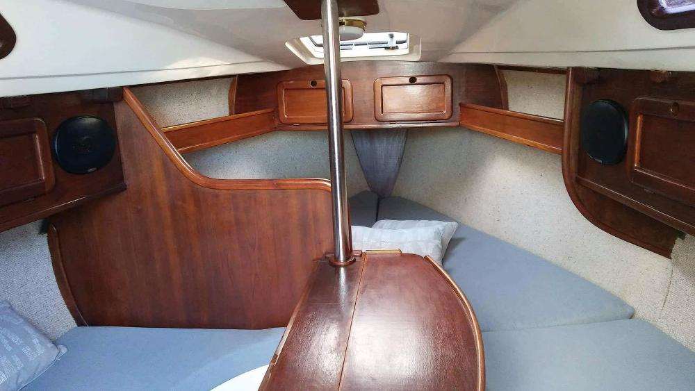

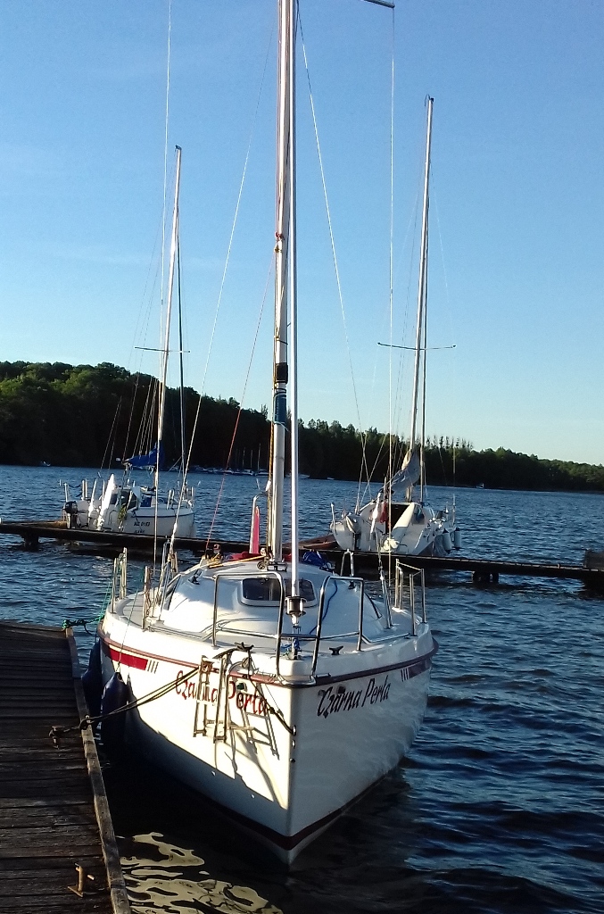

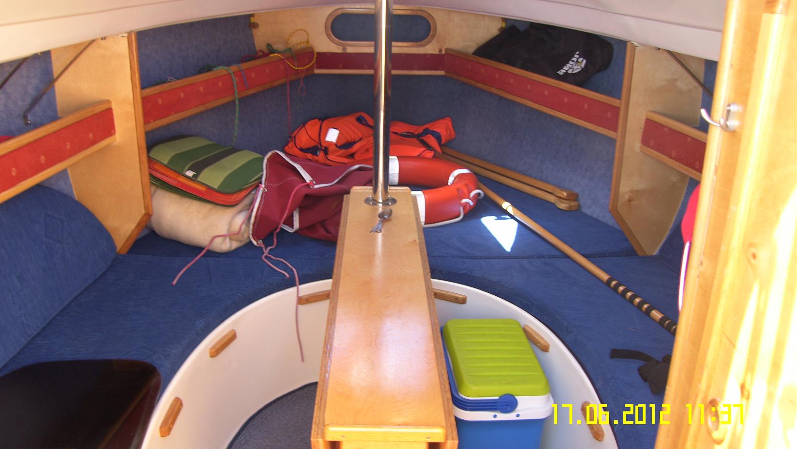

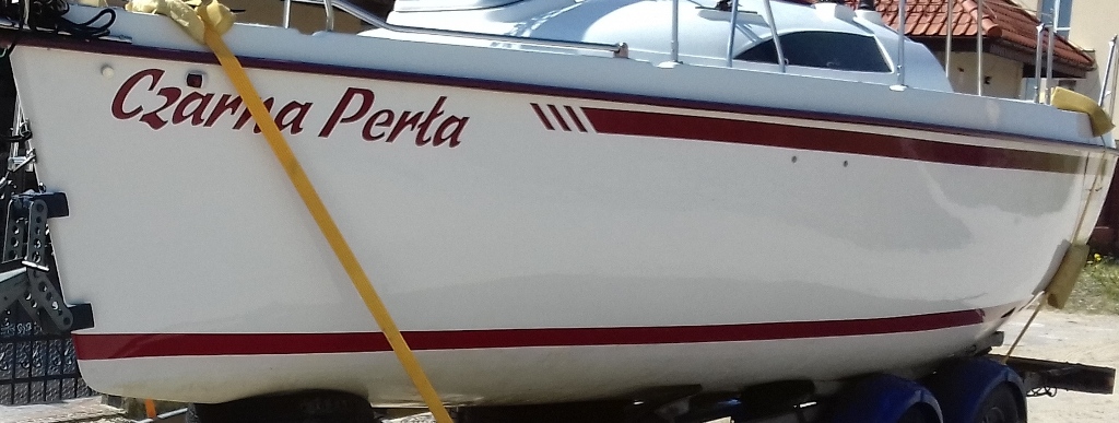

Mam jeszczee drugą propozycje na dziś z trochę innej pułki cenowej. sasanka 660 2010r.
za 42tyś. Zdjęcia z tego roku z maja. Pytanie czy nie została trochę odpicowana
zdjęcia mam w większym formacie ale tak dużych nie da sie załadować więc wyciąłem najważniejsze rzeczy
Na to czy nie odpicowana tego ze zdjęć nie będzie widać.
Na oko ten egzemplarz ma dno w wielokrotnie lepszym stanie.
Tyle, że nikt Ci nie zapewni rzetelności oceny stanu jachtu bez oględzin.
Musisz na takie oględziny pojechać z kimś mającym pojęcie o technikologii jachtowej.,
Inaczej kupujesz kota w worku a na dodatek możesz sie wsadzić na minę.
Nigdy tak nie rób jeżeli nie jesteś samobójcą !
Znajdż kogoś ze znajomością rzeczy i poproś człowieka o pomoc przy oględzinach.
Jest tak wiele punktów, w które trzeba zajrzeć i które trzeba obejrzeć, że nawet nie podejmuję się ich wymienić tutaj - choć spróbuję poniżej.
To jedno - drugie to sposób zakupu.
Jeżeli chcesz kupić naprawdę porządny jacht to MUSISZ obejrzeć go na wodzie - przepłynąć się nim, postawić na nim żagle, odpalić silnik, obejrzeć zęzy w jachcie w czasie pływania, dokładnie step by step obejrzeć wszystkie okucia, laminat, żagle - ich stan itd, itd....
Następnie jacht trzeba wyjąć z wody i bardzo dokładnie obejrzeć dno - jeżeli to jest mieczówka to trzeba dokładnie - z obu stron - od strony zęzy oraz ze strony dna - obejrzeć skrzynkę mieczową i jej styk z kadłubem. To jest bardzo istotne ! Potem musisz obejrzeć laminat pod KLW w poszukiwaniu osmozy, obejrzeć stan okuć steru, sam ster, obejrzeć miecz po jego wypuszczeniu pod jacht od strony dna pod jachtem itd, itd....
O wnętrzu już nie wspominam - musisz dokładnie obejrzeć cały jacht po wyjęciu materacy, zajrzeć jak się da pod wkładki, obejrzeć, kambuz i całą instalacje wodną, elektryczną - dostać schemat instalacji i bardzo dokładnie tę instalację elektryczną - wraz z bebechami tablicy rozdzielczej - obejrzeć.
O silniku nie wspominam bo to odrębne story - jak zapala na zimno, na gorąco, czy nie rzyga paliwem, co z chłodzeniem, obejrzeć stan świeć itd, itd...
To tak na bardzo szybko - a Ty chcesz oby to wszystko ktoś Ci ocenił z kilku zdjęć ?
To się po prostu nie da...

Kaka84 napisał(a):
czasem bystre oko forumowiczow moze zaoszczedzic drogi czasu i kasy
Moje oko zwróciło uwagę, że zdjęcie wnętrza było robione w 2012 roku (data na zdjęciu) a mamy już 2018 rok. W tej sytuacji nie wiadomo kiedy były robione pozostałe zdjęcia? Chociaż nie ma na ich daty. Może te zdjęcia także są z tego samego okresu?

To da sie sprawdzic w rejestrze pliku-zdjecia. Ta osoba uprzedzala ze nie ma aktualnych zdjec.pozostale z przyczepy sa z maja 2017.Ale Pan w głosie mial coś z handlarza.Jak bedzie wiecej w okolicach Giżycka to może i ta zobacze chyba ze sie sprzeda
