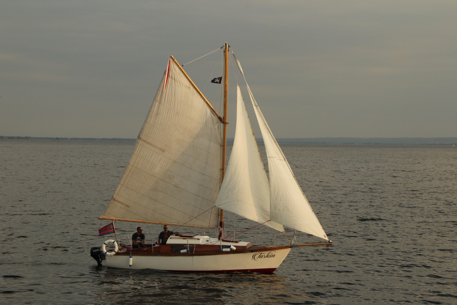

Witam,
Ja właśnie połasiłem się na ożaglowanie gaflowe z racji wyglądu. Remontowałem łódkę, z drewnianym pokładem i nadbudówką, i nie mogłem ścierpieć tego aby wstawić tam maszt alu. Sprzedałem więc maszt i zrobiłem nowy drewniany, plus bom, gafel i bukszpryt.
Co do pływania : Niestety z racji finansów żagiel grot uszyłem sam ( kupiłem używany grot bermudzki, uciąłem górną część pod kątem planowanego gafla, przeszyłem) Wiem że brzmi to jak herezja, ale łódka pływa całkiem sprawnie. Na pewno chodzi mniej ostro na wiatr niż inne łódki stoczniowe, jednak z wiatrem - szczególnie słabym - zostawia je daleko w tyle.
Jedno jest pewne - KAŻDY się za taką łódką obejrzy :)
krótka relacja na :
http://szkutnikamator.pl/index.php/remont-susi
No to rzeczywiście popełniłeś herezję. Trzeba było grota zostawić tak jak był a zastosować gafel guari. Zero przeróbek, łódka chodząca jak marzenie, także ""na ostro"".
Ale cóż. Mleko już rozlane
Co nie przeszkadza że łódka wygląda ślicznie

Wygląda super łódka Czajnika.
Przeglądałem na szkutniku co i jak. Masakra normalna z zakresem robót na tej łodzi. Gdybym to ja był czajnikiem to gdzieś tak pewno w połowie drogi do ugotowania wody gwizdek by mi odleciał :rotfl:
Szacunek

Lodka piekna, ilosc pracy imponujaca, coz dodac? Gratuluje, i zycze zawsze pomyslnych (i pelnych ) wiatrow...
