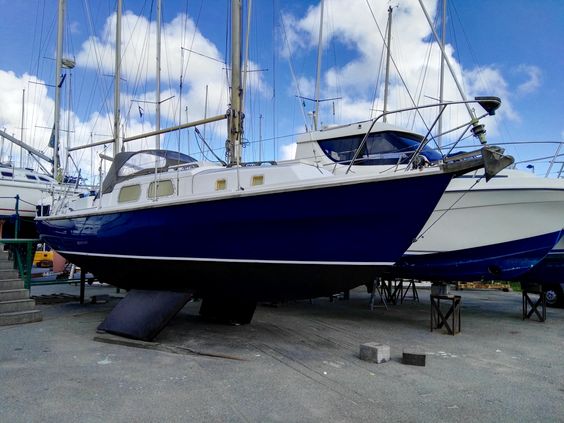

Dzień dobry.
Czy kto ma doświadczenie z pływania takim jachtem, jak wygląda kwestia stateczności, jak się spisuje na dużej morskiej czy oceanicznej fali. Jaka jest jego zdolność płynięcia pod wiatr.
Jak to jest widziane okiem konstruktora.
Za podzielenie się wiedzą będę wdzięczny
Łączę pozdrowienia
emeryt
Przykładowy jacht na foto w załączniku
Dwa kile.jpg [ 44.5 KiB | Przeglądane 7708 razy ]

Na logikę to powinien całkiem fajnie chodzić na wiatr. Lepiej niż porównywalne finkilery.

Widze to inaczej: bedzie chodzić troche gorzej* na kazdym kursie. Zalety to mniejsze zanurzenie i wygodne stawanie na osuchach.
*w porownaniu z wiekszoscia monokilowcow.

Na pewno będzie gorzej chodzic, fajnie lądować na osuchach, nie zejdzie ze zwykłej bielizny. Po za GG nie namawiam.

Niezła logika. W 100% sprzeczna z praktyką :)

Nie przy tym kształcie płetw, rzuć okiem na pojęcie opór indukowany. Oczywiście można sobie wyobrazić zaje....ego twinkeelera, może nawet takie niedługo będą wygrywać AC czy inne regaty :roll:, a jeśli ktoś wątpi niech się zastanowi, po co w wyczynowych jednostkach dwa stery.

A tak konkretnie - o ile od włąścicieli słyszałem, bo nie probowałem osobiście - pokazałeś Westerly coś tam, powiedzmy Pentland/Berwick.
Od jednokilowego tegoż jachtu, typu Longbow, rózni się że na wiatr idzie 0,5 knota wolniej i ok. 5' tępiej.
A w zamian ma zanurzenie niższe o jedną stopę. Jeśli to komu do czego potrzebne... :roll:

Chcesz nas przekonać, że na osuchu jacht na dwóch kilach i jednym sterze stoi inaczej, niż na dwóch sterach i jednym kilu?? :-P
