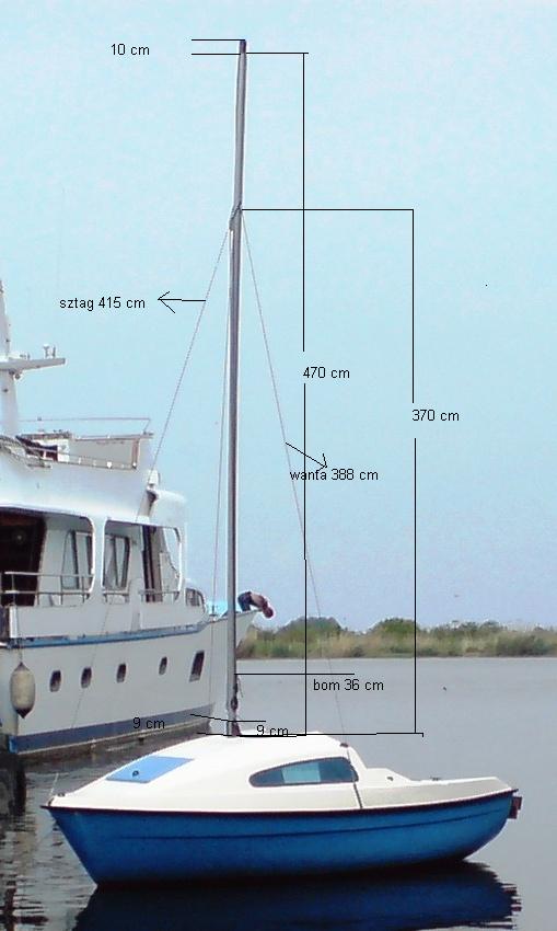

Ze względu na mało danych w necie dotyczących wymiarów masztów w tym miejscu proponuje utworzenie mini katalogu.
Zapraszam do współtworzenia danych. :D
Wymiary masztu jachtu typ Bez 2 ( pomiar wykonał @jgrz )

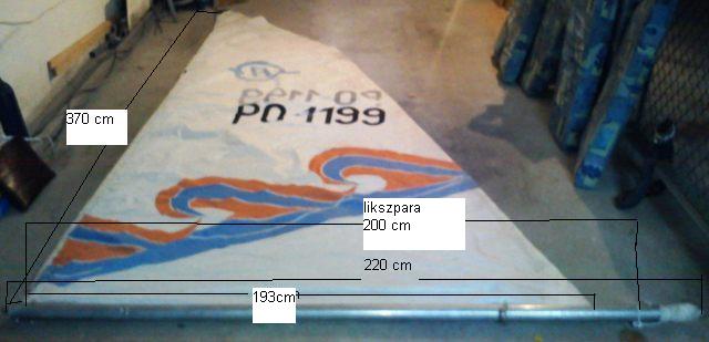

Uzupełnienie o wymiary grot+bom. Pozdrawiam.

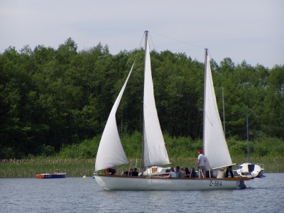

Wymiary masztów , bomów i olinowania stałego na jachcie typ " Wielki Trener ".
WIELKI TRENER WYMIWRY MASZTÓW I OLINOWANIA STAŁEGO.doc [13 KiB]
Pobrane 329 razy
Wielki Trenen pod żaglami.jpg [ 102.82 KiB | Przeglądane 25974 razy ]

Jacht typu Bobo:
bobo_wymiary.JPG [ 121.11 KiB | Przeglądane 21790 razy ]
pozdrawiam serdecznie
