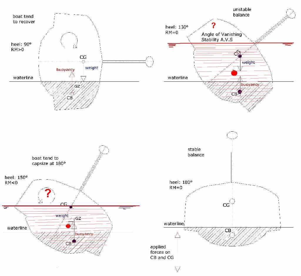

Niezatapialność sama w sobie nic nie daje.
Nawet w katamaranach musi być połączona z jakąś metodą wydostania się/dostania się do środka w pozycji wywróconej.
Dla normalnego jachtu (czytaj balastowego jachtu morskiego, a nie jeziorowej popierdólki) o porządnej konstrukcji (czytaj: nie tracącego balastu na sam widok większej fali) niezatapialność daje bardzo dużo. Daje możliwość bezpiecznego czekania, nawet długiego, na pomoc. Daje szanse na „samopomoc” - czas na załatanie dziury, postawienie prowizorycznego masztu etc. Daje takie możliwości, bo normalny jacht (czytaj taki, którego AVS* ma więcej niż trzy cyfry i druga jest większa od 2) w warunkach wystarczających do jego przewrócenia powróci do pozycji kilem w dół dość szybko**. Tak wiec nawet zalany w skutek wywrotki nie skazuje załogi na tratwę. Ot, taka prosta różnica pomiędzy biernym oczekiwaniem na pomoc (We wokółziemskich rejsach często na koszt naszych kuzynów z down under) propagowanym, dlaczego to przechodzi moje pojęcie, przez bardzo wiele osób, a aktywnym samoratowaniem się...
Oczywiście, jeśli powyższe warunki spełnione nie są, sama niezatapialność jest do bani. Większość jachtów jednokadlubowych bowiem nie ma przewidzianej opcji dostania się do środka (lub wydostania się!) w pozycji kilem do góry, a przy utracie kila fizyka działa przeciw nam, bo nagle jacht jest stateczniejszy w tej pozycji.
*AVS - angle of vanishing stability kąt dla którego moment prostujący osiąga zero.
**przy takich założeniach, spełnianych przez każdy przyzwoity jacht morski, stateczność dynamiczna dodatnia jest znacznie i wielokrotnie wyższa, niż ta ujemna (przy kątach przechyłu większych niż AVS). A to oznacza, że do wywrócenia (czyli w zasadzie powrotu) jachtu z pozycji kilem do góry potrzeba kilkukrotnie mniejszych sił. Wiec o ile do wywrotki potrzebne są wyjątkowe warunki (odpowiednio duża, załamująca się na jachcie fala) to do powrotu do normalnej pozycji prawdopodobnie wystarczy regularna, niezałamująca się fala. Utrata kila zmienia tą dysproporcję i nagle potrzeba nawet bardziej wyjątkowych warunków do odwrócenia jachtu, niż do jego powrotu....

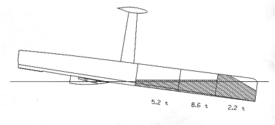

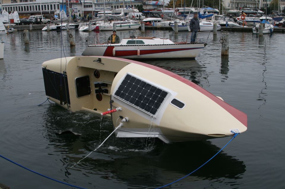

więc...
takie sobie dywagacje: Finota na temat (z przed lat)
wywrotka i airbagpe.gif [ 9.81 KiB | Przeglądane 6516 razy ]
wywrotka i zatapianie.gif [ 12.7 KiB | Przeglądane 6516 razy ]

I jeszcze: rysunek jaromira z którym chciałem polemizować gdy tu jeszcze polemizowałem z kimkolwiek...
stability1.jpg [ 63.38 KiB | Przeglądane 6500 razy ]

Inna sprawa to jacht wywrócony i zalany,
transpacyfik solo roll.jpg [ 95.88 KiB | Przeglądane 6392 razy ]
a inna zalany w pionie. To rodzi całkiem innne problemy statecznościowe: komory wypornościowe szeroko i nisko ułożone dają pływanie w pionie po zalaniu kadłuba, ale nie pozwalają na odwrócenia z grzyba.
I odwrotnie: wyporność usytuowana po osi (czyli komora dziobowa i pod np. kokpitem czy w achterpiku) ułatwia wypionowanie po grzybie ale nie umożliwia realnej pływalności.
Znowu wypór wysoki i szeroki (np. pod półpokładami) może dobrze działać tylko w wypadku położenia jachtu.
Jeszcze można myśleć o komorach zatapialnych z jednej butry, (jak na katamaranach)
To chyba nie jest rozwiązywalne, (w wypadku Beza też) bez tej kuli na topie, ale skoro Doba dopłynął z urwanym "prostowaczem", to chyba jest jakiś logiczny kompromis.
