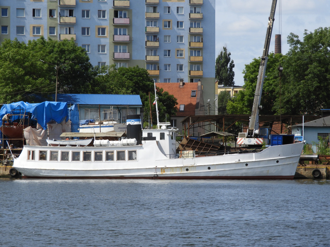

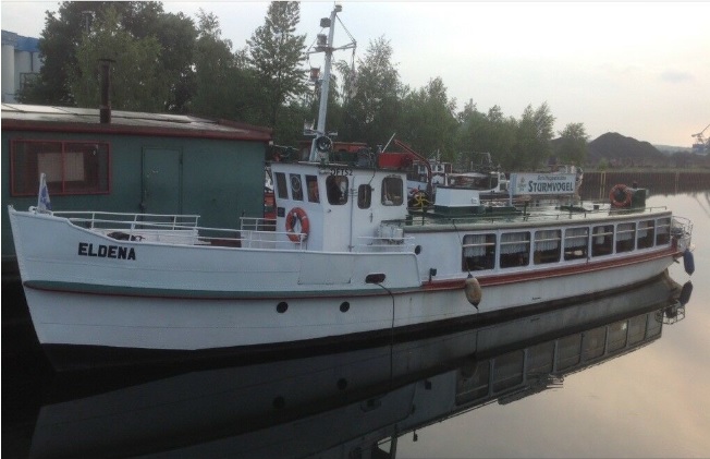

Mam taki problem, że chcę ściągnąć do PL z okolic Dortmundu stary holownik (obecnie houseboat zarejestrowany jako motorówka sportowa - wcześniej statek pasażerski). Niestety brakuje w nim silnika - tzn teraz już jest ale nie podłączony i nie wiadomo w jakim stanie. Steteczek ma prawie 23m i pewnie waży kilkadziesiąt ton. Czy ktoś ma pomysł jak to ściągnąć do PL? Może są jakieś opcje aby go jakoś zaholować inną jednostką (jaką?)? Wszelkie sugestie mile widziane...

Jaki jest szeroki ? Kto wie czy nie byłoby najtaniej i najsprawniej zlecić transport lądem.
PostNapisane: 21 lip 2019, o 12:08
Posty: 1636
Podziękował : 273
23 m długości, kilkanaście-dziesiąt ton.
Transport lądowy pochłonie majątek.

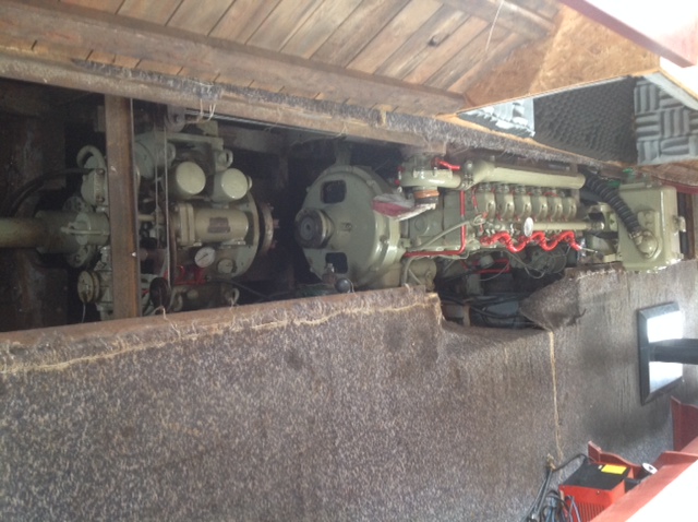

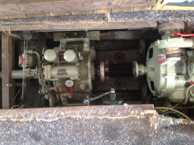

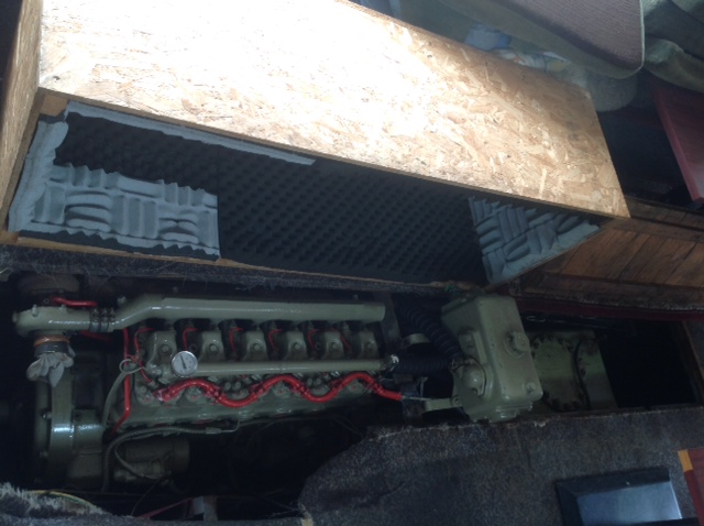

Papiery ma - jak napisałem jest to obecnie jacht sportowy motorowy. Kolego Reed - Dziewanna po pierwsze mi się zupełnie nie podoba a po drugie nie nadaje się do moich potrzeb (nie wspominając o cenie - kosztuje pewnie kilkukrotnie lepiej niż ELDENA).
Tak chyba zacznę kombinować kolego Kurczak - może uda się ten silnik odpalić - nie wygląda źle. Pytanie tylko w jakim jest stanie wał i łożyska po grubo ponad 20 latach nieużywania (śruba i sterowanie też?)...

Z zewnątrz silnik wygląda solidnie.
Sprawdzić olej, baterie, spróbuj obrócić silnikiem. Jak kręci to połowa sukcesu. Jak stoi lata może będzie potrzeba czyszczenia układu paliwowego i i wymiana samego paliwa.
Zawsze możesz mu na próbę przy rozruchu psiknąć "plaku" do kolektora ssącego. Powinien odpalić.
Plak jest bezpieczniejszy od kupnych samostartów, tj. mniej agresywny dla silnika a działa tak samo.
Wałem zawsze można pokręcić kluczem czy innym narzędziem.

Żadnego odpalania po tylu latach na sucho!
Zanim spróbujesz odpalić wlej trochę oleju silnikowego do cylindrów, odczekaj trochę i na wykręconych wytryskach lub otwartym odprężniku zakręć ręcznie silnikiem.

Ok super. Kolega mi podpowiada, że na tych zdjęciach widać iż brakuje tylko jakiegoś Vulcana aby to chodziło... Chociaż ja widzę, że tam jeszcze chyba dolot powietrza czy coś jest wybrakowany?

Brakuje sprzęgła elastycznego lub podpory wału oraz samego wału między silnikiem a przekładnią.
Na podstawie widać ślady miejsca, w którym ten element był przykręcony.
Ja bym jeszcze sprawdził, czy wał nie jest wysunięty. Może to sprzęgło było znacznie mniejsze - Vulcany nie są takie grube.

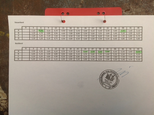

Barki pewnie pływają ale to już grube koszty. Wolał bym to jakoś odpalić mimo wszystko... Jeszcze kwestia negocjacji ceny - tam wychodzi, że blachy poszycia są częściowo niestety do sporej wymiany... Myślałem, że te stare blachy dają radę a jednak nie (to jest pomiar sprzed 4 lat):
Blachy2.jpeg [ 99.95 KiB | Przeglądane 7111 razy ]
PostNapisane: 25 lip 2019, o 12:59
Dołączył(a): 24 mar 2019, o 01:05
Posty: 95
Otrzymał podziękowań: 4
Okazuje się także, że te stare blachy nie da się pospawać za bardzo z nitowanymi (kwestia uszczelnień) a nikt się już nie zajmuje nitowaniem blach...

Po rozmowie w stoczni zaproponowano mi nadspawanie blach do tego oryginalnego kadłuba. Jednak nie ma pewności co do szczelności żadnej. Dopiero na wodzie po tygodniu stania np okaże się czy nie cieknie. Chłop mi powiedział, że generalnie taniej wyjdzie zbudować nowy niż ten remontować :(
