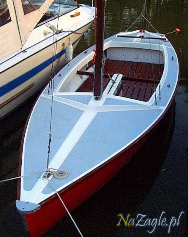

Szukaj najprostszego laminatowego modelu, bez dennych komór wypornościowych.
Na przykład taki jak na foto.
3227.jpg [ 87 KiB | Przeglądane 7274 razy ]
Co bym zmienił i dodał
1. Forpik i achterpik otwarte, na materiał wypornościowy.
2. Zamiast rogatnicy przedłużacz.
3. Sztag poprowadzony przez rolkę do solidnej knagi w kokpicie by można było łatwo kłaść maszt.
4. Solidne cęgi
5. Szerokie "wąsy" osi płetwy mieczowej mocowane do stolika skrzynki.
6. Rozstrzelony fał płetwy mieczowej by można było obniżyć mocowanie obciągacza.
7.Rozstrzelona talia grota z "dolnoszczękową" knagą.
